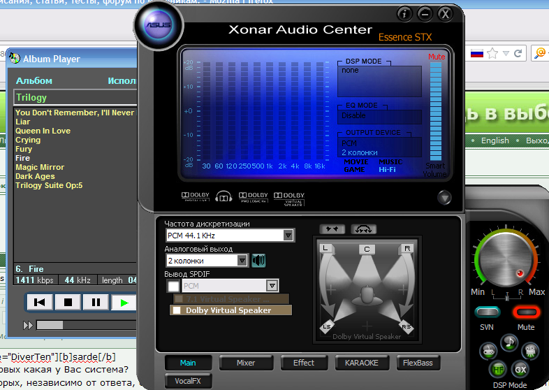

Спасибо. Система XP. Драйвер установил, звук чистый, но в режиме ASIO в панели XONAR AUDIO CENTER НЕ ПЕРЕКЛЮЧАЕТСЯ НИ ОДНА КНОПКА. Т е они нажимаются, но без эффекта. Даже при нажатии MUTE плеер продолжает работу. C эквалайзером также, переключаешь, но эффект не меняется.
должно быть иначе ?

Я просто спросил. В старой версии переключались.
в asio ничего не переключается в панели управления , на то он и asio (прямой выход) .
а регулировка в плеере зависит от плеера а не от аsio .
а то что работало в старой версии , говорит как раз о не нормальной работе asio .
для того что-бы были регулировки , выводите через wasapi (если 7ка или 8ка) .
если нужен просто адекватный asio (без регулировок) .
используйте :
используйте :
Спасибо, но у меня XP
выводи через КS :notknow: , он для Хрюши самый адекватный .
регулировок от асио (нормального) вы не добьетесь . а качество звука ... решать вам . играйтесь с настройками , не настроите и хлен с этим асио .
Буду играться. :music:

То, что ничего не меняется - это нормально. Попробуйте немного так послушать - если не привыкнете, используйте KS, но там может быть ухудшение чистоты звучания.
Главное, что теперь у Вас со звуком всё в порядке. К тому же этот 1793 считается самым лучшим официальным драйвером)
Меня всё же удивляет Ваш Ксонар Аудио Центр, но спишу это на то, что у меня 7ка а у Вас XP.

так и должно быть, ASIO идёт в обход драйверов и микшера Win, можно даже отключить службу Windows Audio, а звук через ASIO будет транслироваться.

Нашёл в сети. Панель такая же как и у меня.

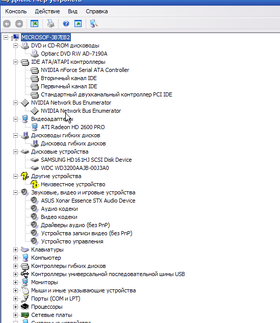

Видюха ATI Radeon. Только не знаю, где в ней отключить звук.
sarde
Тогда не заморачивайтесь)
Просто отключите встройку любым из двух способов и подбирайте задержки в асио,если решили остаться на нём, а щелчки, треск и прочее мешают слушать музыку. )

В BIOS - Integrated Peripherals в HD Audio поставил DISABLE. Изменений нет. Стоит ли экспериментировать с установкой Realtek? Может ради прекрасного звука в Aplayer пожертвовать JRiver...
sarde
Хм, странно, устройство должно пропасть, если оно отключено в биосе.
Вы точно при выходе настройки биоса сохранили?
Если до сих пор устройство находится в неопознанных - выключите его там, если не получается - установите драйвера и выключите.
Потом снова зайдите в биос и проверьте, что интегрированный звук отключен.

Чё то я туплю. Установил Realtek , но диспетчер его не видит, висит неопознанное устройство. Или может надо в BIOS поставить ENABLE, чтобы диспетчер увидел? А потом отключить в диспетчере?
sarde
Да, сначала включите, потом он у Вас нормальным станет, опознается.
Потом выключить попробуйте двумя способами.
