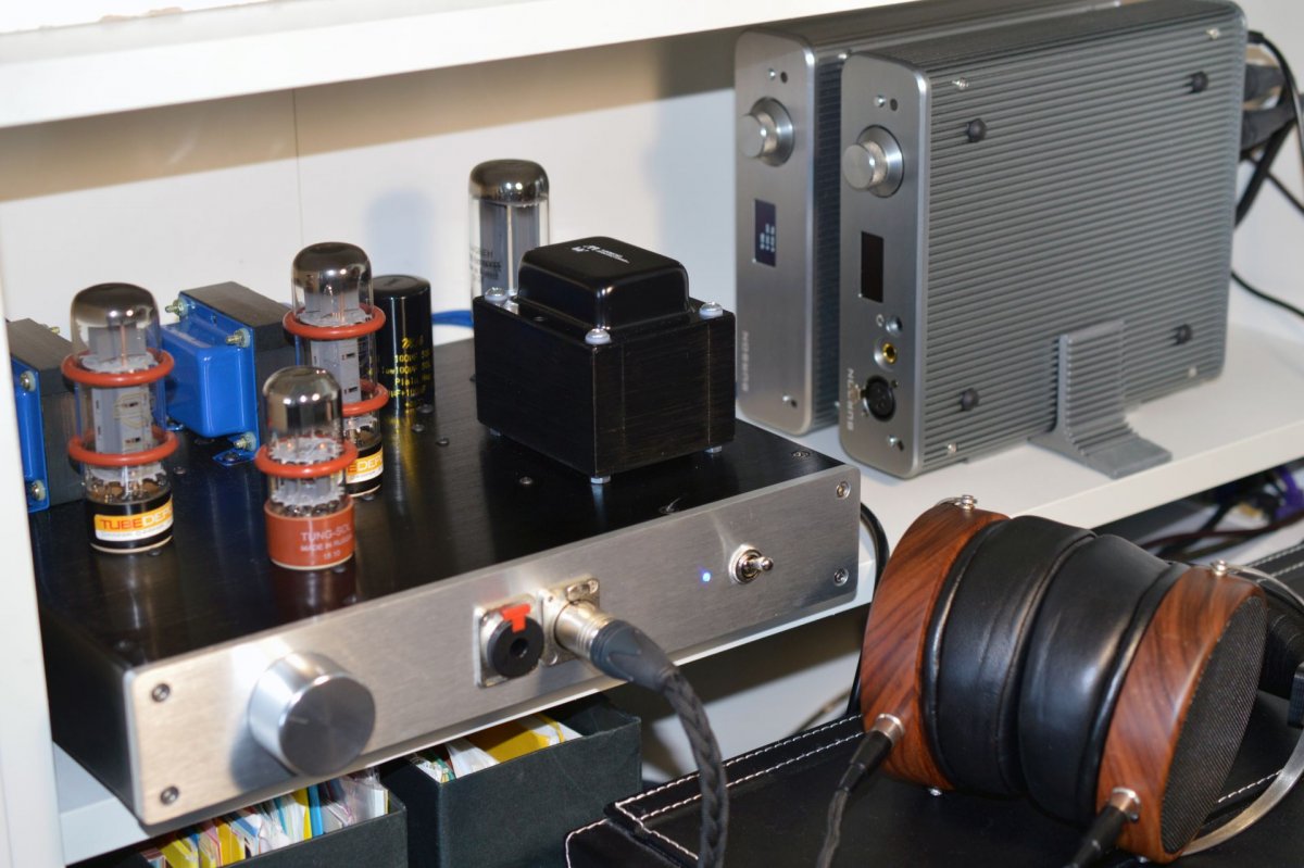

UTYUG Russian Bear Edition VTR (Vacuum Tube Rectifier)
Изменено пользователем HOOD

@HOOD,
Если я дозрею когда-нибудь, я Вас буду уламывать всеми доступными способами.
#слышупокартинкам
Проводок за проводком, движемся в сторону Звука.
Подумалось, коли уж классический блок питания на кенотроне с дросселем, то почему бы не добавить аутентичности звучанию с помощью углеродных резисторов во всех сигнальных цепях. Пусть так и будет.... :yes:
В итоге, красиво получилось всё..... :music::good:
Тетроды в триодном включении без общей ООС, питание на кенотроне с дросселем, углеродные резисторы во всех сигнальных цепях - классика из классик.
Два выхода для наушников 30...120 Ом и 100...300 Ом.
Выходная мощность в режиме малых искажений - 2 Вт на нагрузке 33 Ом и 1,7 Вт на 120 Ом.
И вдогонку, EL34 от Mullard в выходных каскадах - мощь и супер-динамика чистого пентодного режима без общей ООС.
Выход для наушников 30...100 Ом.
Измеренная выходная мощность в режиме малых искажений - 3.2 Вт на нагрузке 33 Ом и 1,5 Вт на 120 Ом.
UTYUG Russian Bear Edition VTR (EL34)
