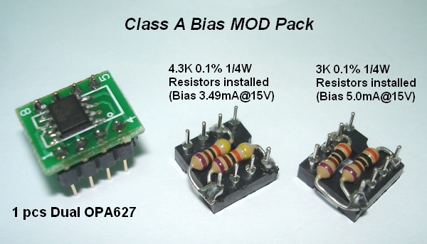

как перевести опа2134 клас а? и переведиони класе а опа2134 можна приама вставит или нужно чтото менят всхеме?
Добавить резисторы как на рисунке

а вплате ничего не нада заменить? а вит рисунке opa627 а меня opa2134 изменения звука будет ощутима?
Изменено пользователем vako07
Не понятен вопрос, зачем 2134 переводить в 2134, его надо либо менять на другую микросхему ОУ (как пример выше, на 627), либо, что лучше, на дискретный модуль Dexa, Burson и прочие. Сама микросхема ОУ 2134 даёт довольно мутный звук, поэтому лучше выбрать что-то другое.
