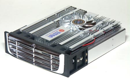

Насчет вверх тормашками, - сходу нашлась только эта заметка http://www.nix.ru/co...d=151652&page=3, в которой в принципе не против переворота хардов.

@bzx, сходи по приведенной ссылке - шумоизолирующий и охлаждающий бокс -самое то. Или установи его в 5,25 отсек на резинках -звук сильно тише будет.
