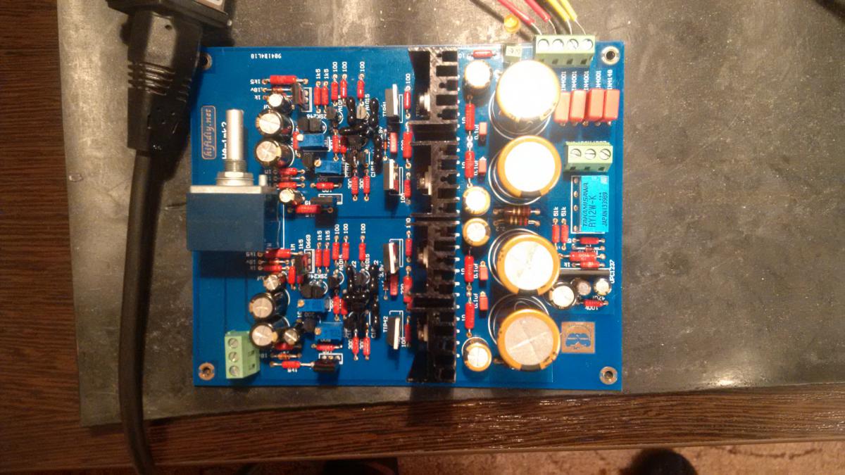

Прошу помощи.Спаял данный усилитель, запустил, потом заметил что забыл запять D6- IN4148. Запаял его, при настройке на резисторах R2,R28 показывает 0,7V , регулировка подстроечников особого прироста и уменьшения напряжения не дает. Реле срабатывает после включения. Трансформатор на 18V. Куда копать?
Приветствую!
Выставте VR2 и VR3 премерно, в среднее положение 100 Ом - 100 Ом (сильно не перекручивайте), иначе защита будет постоянно срабатывать. Потом поставьте щупы прибора на концы резистора R2 и VR4 отрегулируйте напряжение -1.2 - 1.5 В., аналогично потом на R28 с помощью VR5. Потом, если защита не срабатывает, отрегулируйте постоянку на выходе с помощью VR2 и VR3 на каждый канал, близко к 0 В (<10mV).
Ещё раз проверьте пайку, плата двухсторонняя, возможно ещё где пропустили. Трансформатор выбран правильно.
Если не поможет, прозвоните транзисторы.

VR2 и VR3 выставил. На концах резисторов R2 и VR4 напряжение около 34В и не регулируется c помощью VR4. На другом канале аналогично. На концах резистора R2 0,3мВ. Все уже несколько раз проверил кроме транзисторов, полевые вроде выпаивать нужно для проверки!? У вас какие диоды стоят DZ2,DZ4? Я поставил 1N5228, а на DZ1,DZ3,DZ5,DZ6 - 1N4746.
Изменено пользователем fat
fat Диоды те, что были в наборах, если не ошибаюсь Z-diode BZX 3,9V (3V9). Напряжение при настройке надо брать только на концах R2 и R28 (не относительно земли). Странно что у Вас не один из каналов не настраивается, они независимые, неужеле сразу в двух неполадка. У Вас вся комплектация из набора, или сами подбирали? Проверьте 2SK246, если перед началом настройки VR4 и VR5 не выставили в максимальное значение сопротивления, могли и спалить. А может и правда не те DZ2, DZ4 выбрали и в этом вся проблема.
