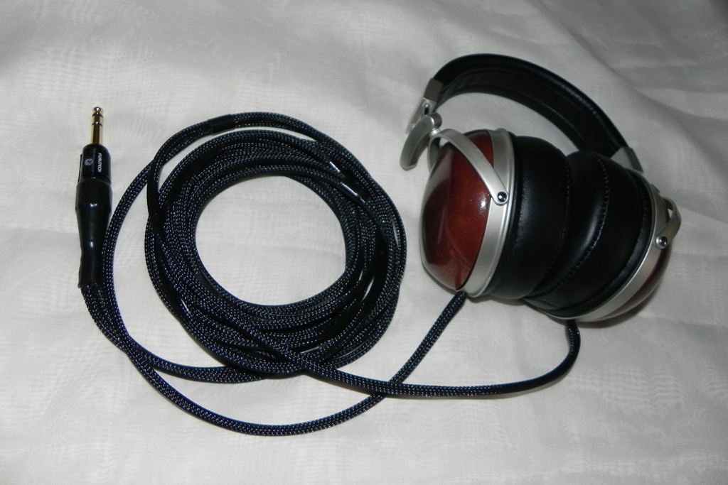

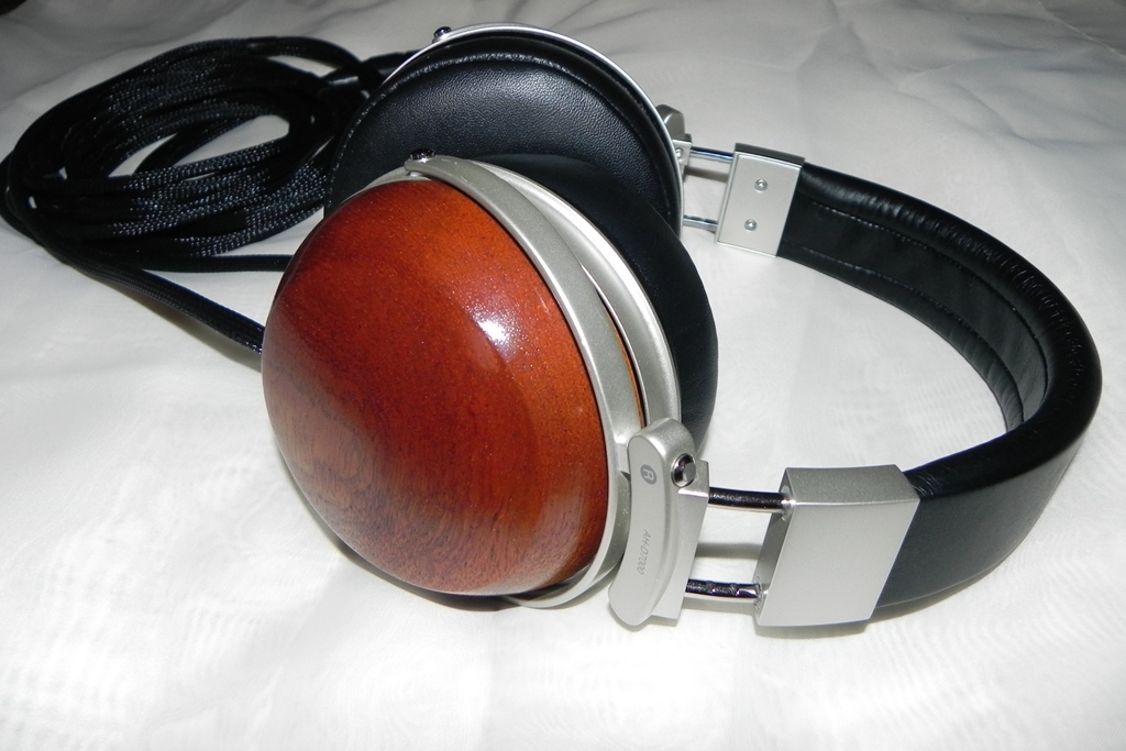

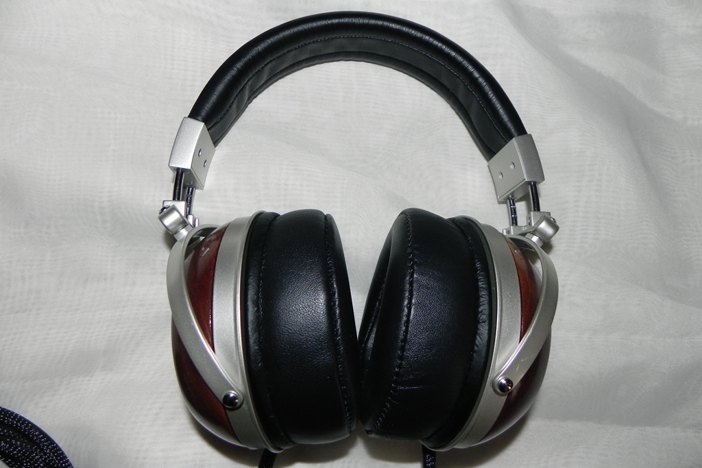

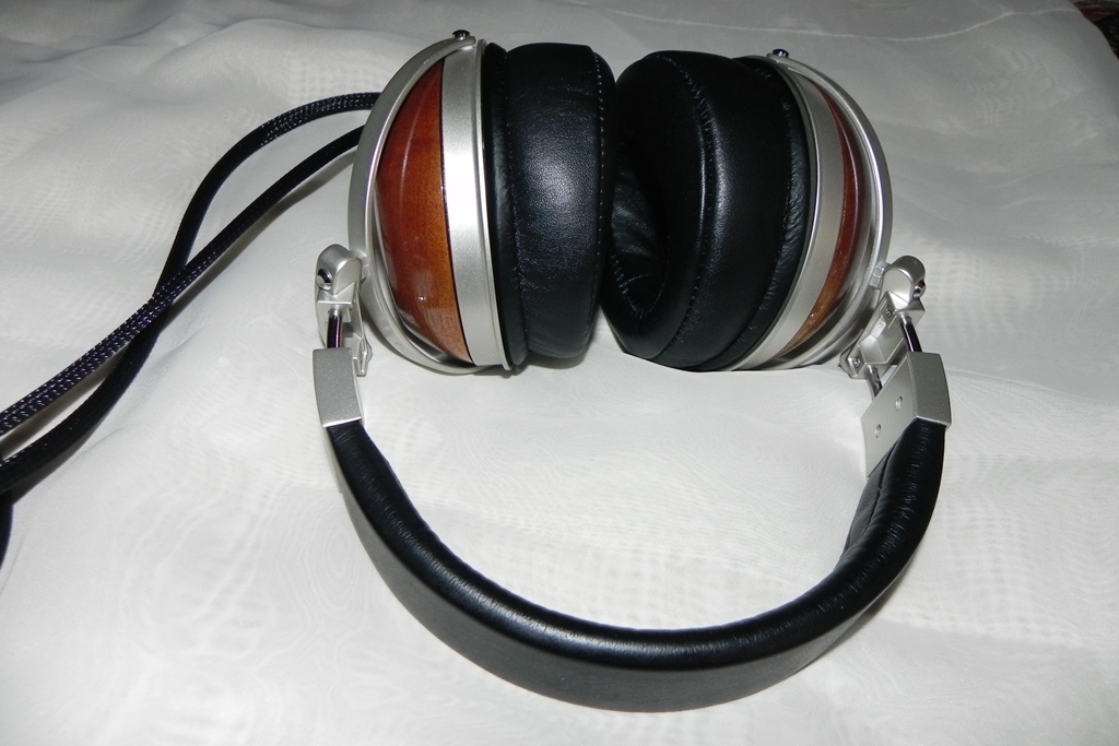

Сделал радикальный мод своим Denon AH-D7000
Чашки Lawton Audio,амбушки от Jmoney Audio,кабель от себя
Давно было желание замодить данные наушники,но останавливал прошлый опыт
Donmilani поставил такие же чашки и нештатные амбушки
тем не менее прямое сравнение с моими стоковыми 7000 ми на одной из прослушек не выявили
разницу в звучании у всех тестирующих
Я пошел дальше и решил дополнительно заменить кабель(тем более что под рукой были неск подходящих вариантов)
Результат превзошел ожидания
отработаны 2 варианта рекабелинга
-для прослушивания тяжелых стилей RLS-14
-универсальный для разных стилей RLS-17
Изменено пользователем sergst
  • Нравится 5

@sergst,
Совсем другой вид, - более привычный для меня :yes:
Я так понимаю, резиновые втулки (ввод кабеля в корпус оголовья) пошли в утиль, порвались или калибр кабеля не позволил использовать?
Жаль, с ними более солидно смотрятся.
Astell&Kern AK100 & Sony ZX300 Walkman -> FitEar MH335DW (AA); Sony MDR-Z1R
Сделал радикальный мод своим Denon AH-D7000 Чашки Lawton Audio,амбушки от Jmoney Audio,кабель от себя Давно было желание замодить данные наушники,но останавливал прошлый опыт Donmilani поставил такие же чашки и нештатные амбушки тем не менее прямое сравнение с моими стоковыми 7000 ми на одной из прослушек не выявили
Странно, что не выявили. Прямого сравнения выполнить не могу, но по памяти - бас значительно собраннее у мода. Сток более романтически "слитный". Что лучше - решать лично.
ЦАП: Chord QBD76HDSD, Lynx Hilo, Архипов 63, Mytek Stereo192-DSD
Усилители: Laconic Night Blues NB-3A V2, Lynx HA-61, Zen Amp, балансная Beta22 сборки Helium, Headamp KGSS
Наушники: Abyss AB-1266 v1, Audeze LCD-2, LCD-3, Sennheiser HD800, Grado RS1i, GS1000, 325, 125, HF2, Shure SRH840, Ultrasone Signature Pro, 2900, Hifiman HE-500, HE-6, DT 911, Audio-technica W5000, AKG 712 PRO, Final Audio Design Pandora Hope VI, Mr Speakers Mad Dog, Denon D7000, Kennerton Odin, Thror, AKG K812, Stax SR-009, SR-407
Beyerdynamic DT770 (250 om), DT880, DT250, Sennheiser HD600, HD650, Sony 7506
Портатив: iBasso DX200, DX220, AK320+Amp, Sony ZX2, Opus#3 -> Astell & Kern Angie, Campfire Audio Andromeda, Vega, Atlas
Было:
Усилители: Burson Soloist, Flux Lab TA-203.1, Burson Audio 160Ds, Arkhipov`s Laboratory Melo Lx, Audio-gd NFB-6, Laconic Lunch BOX HA-06 PRO
Наушники: Beyerdynamic T1, Grado PS500, Fostex TH-900, Fostex TH-600, Fostex TH-610, X00 Purpleheart, Audio-technica ATH-ES10, ATH-M50, ATH-PRO 700 MK2, Shure SRH1540, Philips Fidelo X1, B&W P7, Shure SE535, SE846, Westone 3, Mr Speakers ETHER, Focal Elear, Denon AH-D600, Creative Aurvana Live!, Massdrop 7XX
Портатив: Lotoo Paw Gold
@levap,
Если честно, то особо никто и не сравнивал - так мельком прослушали и бросили...
Там было столько чудесных наушников, что тратить время на деноны просто никто не захотел.
Не тот уровень у 7000-х, - там 800 и 007 боролись :yes:
@sergst,
Через те втулки никак по 700 жил в каждую чашку не проведешь

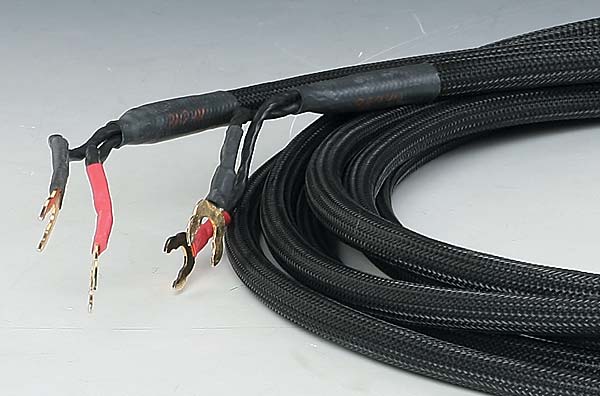

Хотел сказать несколько слов об акустических кабелях, незаслуженно забытых в обсуждениях на форуме.
И еще поблагодарить Сергея за предоставленную возможность поучаствовать в слепом тесте нового акустического кабеля. Номера и названия я его не знаю но если не заморачиваться на детали было очень интересно.
В тесте участвовали кабель Сергея и Davinci reference. Об этом я совершенно ничего не знал и просто слушал звук.
Оба кабеля (первым попался, как потом выяснилось Davinci reference) показали очень близкий и очень реалистичный звук. В Davinci reference мне показалось даже, что железо звучит с некоторым перегрузом. В остальном - середина очень теплая и бас очень живой и детальный.
Когда Сергей переключил кабель железо стало намного более живым - ушел небольшой перегруз в верхнем регистре. И баса стало больше. середина осталась такой же теплой, но общая картинка чуть чуть, повторюсь - чуть чуть - процентов на 5-10 сместилась к нижнему регистру, не потеряв ни сколько в детальности прозрачности.
Но это было еще не все. Оказывается в кабеле можно было увеличить сечение. Я имею ввиду кабель Сергея))) И он это сделал. Тут все вернулось к звучанию Davinci reference. Верх стал еще ближе и увеличилась динамика. Даже пожалуй больше чем в Davinci reference. Но бас все же остался ниже, чем в Davinci reference. Все надо слушать, конечно, самостоятельно, но кабель, поверьте, заслуживает очень пристального внимания!
                                                             Алиса в Стране Чудес
После крайней коллективной прослушки
имевшие место вопросы к звуку на АС вынудили меня изменить конструкцию моего нового акустического кабеля.
И вот в обновленном виде выбрав ему в соперники кабель DaVinci Audio Referenсe(cтоимостью неск тысяч евро)
известной швейцарской фирмы DaVinci Audio Labs (произоводящей аппаратуру и кабели HI-END класса)
я cравнив их в лоб ,с удовлетворением отметил ,что мой как минимум не хуже.
Спасибо Михаилу prod67-провел слепой тест и тоже сделал свои выводы.
Он профессионально много лет занимался звукорежиссурой .
Его оценки весомы и важны для моей деятельности.

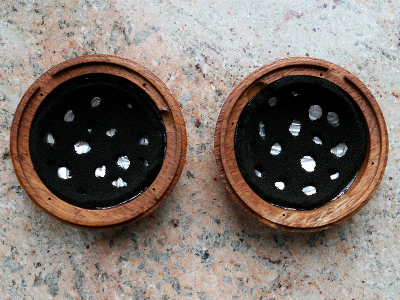

дыры слишком неровные: можно было сделать поровнее: маленькие по краям больше к центру, и я бы не стал делать дыры по самоому центру, хоть алюминиевая фольга там и пищевая и ненатянутая
