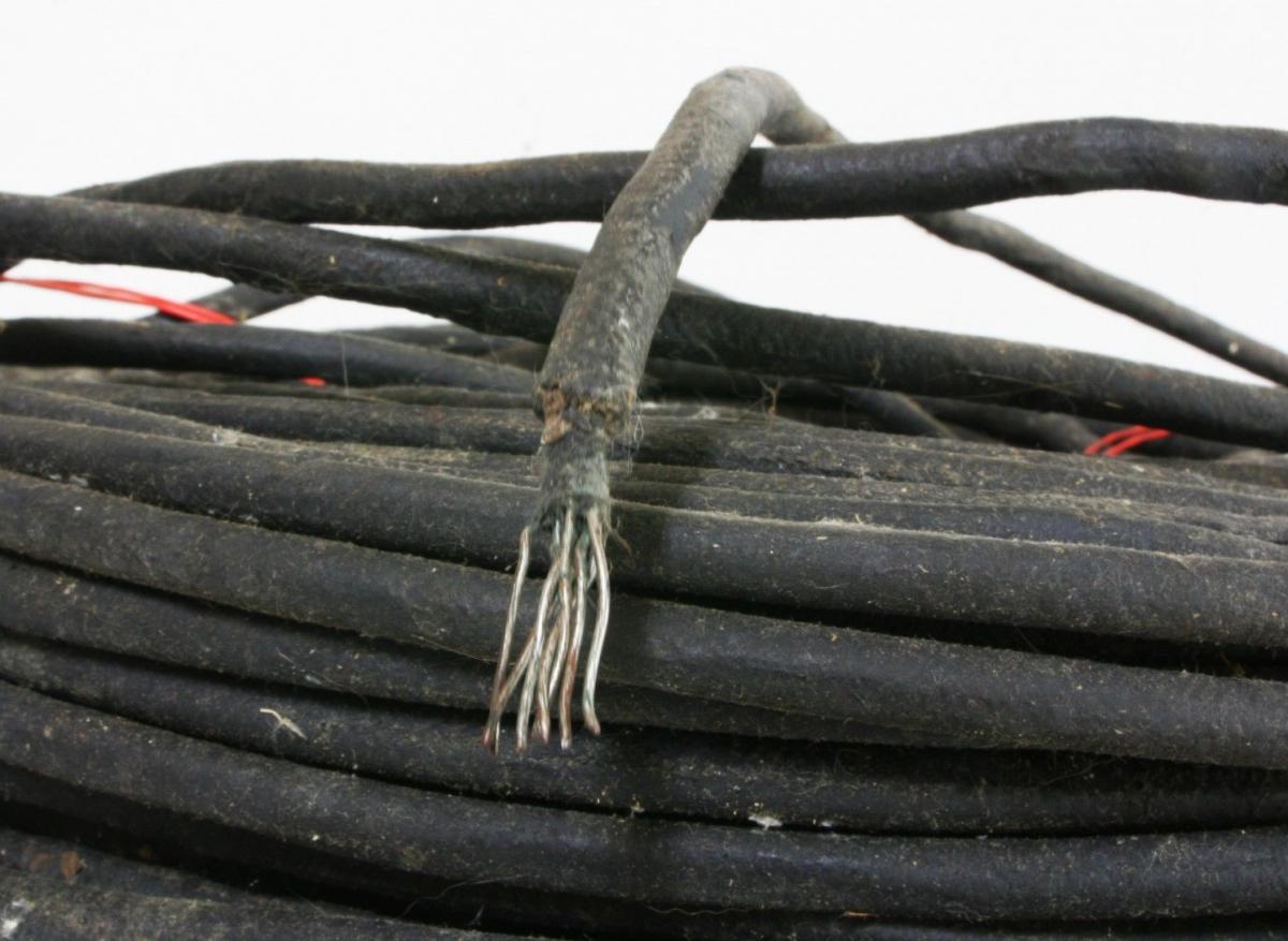

Я также задавался вопросом о безопасности... Мало ли,220 вольт,приличный ток...А вдруг?... Это не межблок замкнуть..... Где потом жить?.. :((
Особо интересно было бы узнать об изоляции между проводами... уж больно тонковат получился на выходе кабель, если сравнивать с "промышленными" вариантами.
Использовалось ли еще что-либо кроме хлопковой изоляции, которая была на проводах? Тонковата она, вроде, да и пропитка не спасет при повышенной влажности от кз, учитывая возраст проводов.
Во первых скажу ,что это изначально был силовой кабель WE 50х годов
каждая медная жилка луженная
диэлектрик родной-сначала похожий на синтетику материал,затем слой хлопка

Тогда всё будет ОК. У меня есть WE силовой в такой же изоляции - нет проблем,годами работает... Сечение только много меньше...

Как раз совсем не ОК. Мне нравятся цифры когда они сходятся с реальностью. Если не прав то пусть поправят. Имеем кабель в оплётке,со слов производителя, диаметром 13мм.
именно диаметр 5,5 каждой жилы
их всего три-cвиты между собой
общий диаметр кабеля 13 мм
а что не так?
Теперь задачка для первого класса. Имеем две рядом лежащие многожилы по меди 11мм(5.5+5.5). В оставшиеся 2 миллиметра надо уложить два раза толщину оплётки и четыре раза толщину двойной!!! изоляции "вестерн электрик" от двух многожильных проводов.
Итого в 2 миллиметра два раза нейлон,четыре раза синтетику и четыре раза хлопок. :shok:

правильно-на 2мм приходится толщина изоляции-
все это ведь ткани в обжатом состоянии после свивки

Ужмёшь?

вот ты неуемный спорщик
ну может я измерил 13мм не в самом мах месте по толщине
главное-не эти высчитывания,а полученный результат по звуку
Однозначен итог-WE очень хорош

Да чего уж там, выложил фотку и делу конец,но ты ведь будешь до последнего доказывать что там по меди 5.5мм.
Извини но не верю,не бьётся как-то дебет с кредитом.

меди там точно диаметр 5,5мм

ps.На моём WE сечением около 4-х мм.кв. толщина двухслойной изоляции около 1 мм.,то есть диаметр по изоляции больше диаметра по металлу,на 2 мм.

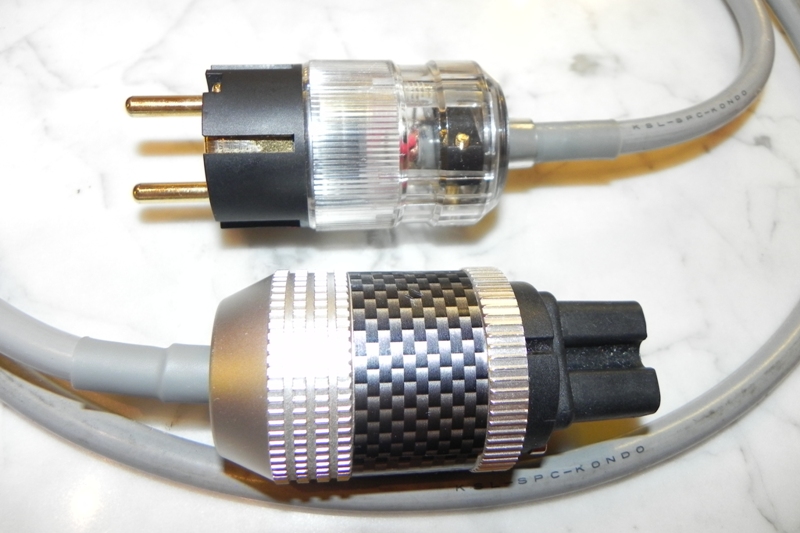

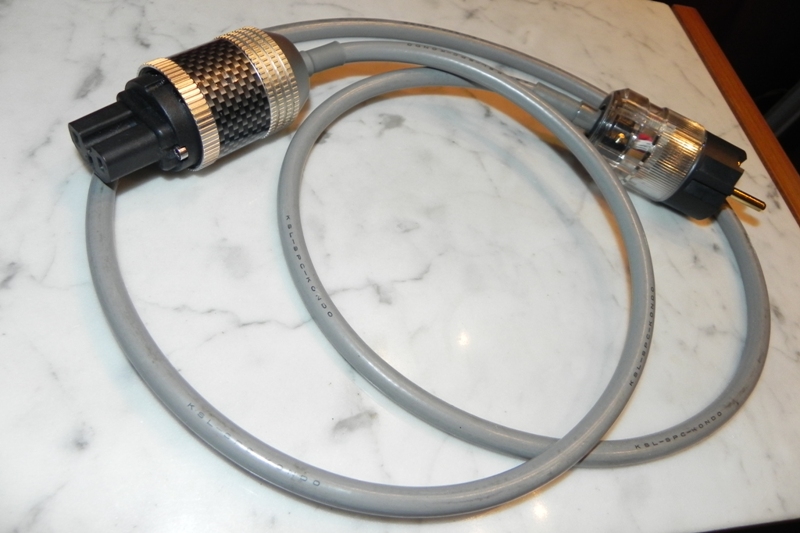

Зато выставлен на продажу несоизмеримо лучший вариант
знакомый многим участникам прослушек неизменно стоящий на источнике уникальный сетевой кабель Kono KSL от Полковника Кубанского
http://forum.doctorh...em&item_id=5660
