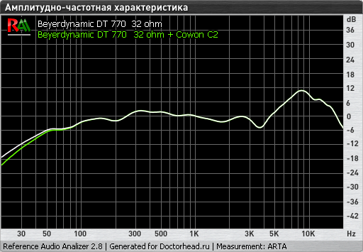

Beyerdynamic_DT%20770%20PRO%20250%20ohm_fr_impedance.pngBeyerdynamic_DT%20770%20PRO%20%2080%20ohm_fr_impedance.png
Я бы, кстати, себе б ещё рассмотрел 770 LE для портатива. УЖ очень АЧХ похожа на мои акг, только баса больше:
