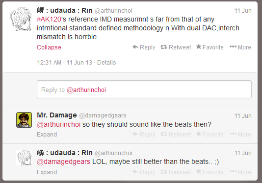

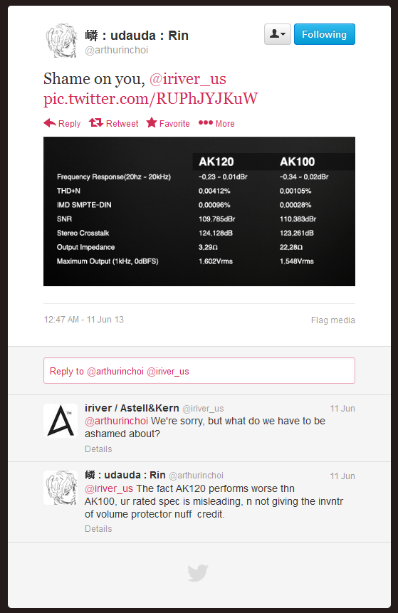

Просто я думаю, что такой информацией нельзя не поделиться. Знаете же Rin Choi? Решил посмотреть, что он в Twitter пишет. А он пишет вот что: "Наконец-то измерил Astell&Kern AK120 с помощью dScope Series III". И ссылка вот на эту замечательную статью, в ней много графиков и картинок, а сама она на корейском. Но кратко суть вот в чём: AK100 лучше, чем AK120.

Это нечестно, когда производитель заявляет то, чего он не достиг. По-сути, это чистой воды обман, даже если такие цифры уже никак не влияют на звук..

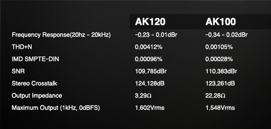

выходное сопротивление заметно ниже у 120 (это большой плюс), остальное больше в пределах погрешности лежит

Из измерений видно, что THD+N, SNR и IMD у AK100 немного лучше. Так, наверное, будет сказано корректней.
Я согласен, что сопротивление - это самая важная величина здесь, т.к. она реально изменяет что-то с большинством наушников (под "реально" я подразумеваю, что с большинством наушников при АВХ тесте люди будут безошибочно говорить, где какой плеер, в отличие от мнимой разницы, достигаемой путём самовнушения и показывающей нулевой результат при АВХ).
Вы способны посчитать погрешность этих измерений? Давайте я просто процитирую что-нибудь из технической спецификации dScope Series III:
Frequency Response. Flatness (1kHz ref): Flatness (1kHz ref): DC..0.49fs: ±0.001dB.
THD+N, IMD. Residual THD+N: (1kHz, 24 bits, FS, 22Hz..22kHz bandwidth, unweighted, RMS): <–140dB (<0.00001%)..
Надеюсь, что это не оставит вас в каком-либо недопонимании.

я имел ввиду не погрешности прибора (ясное дело, что, например, даже тот же кабель, участвующий в измерении, может в один момент времени поймать больше наводок, чем в какой-то другой момент времени и потому результаты будут немного разными). Я имел ввиду другое - для человека эти искажения с большой вероятностью будут находиться в пределах погрешности - можно искуственно подмешать белого шума, добавить гармоник, подмешать один канал в другой (сэмулировав таким образом прибор с бОлишими искажениями) и послушать в A/B/A-тесте даже на хороших наушниках/АС - разницы, очень вероятно, никто не услышит. К тому же, эти искажения как минимум чуть дальше предела популярного 16/44-стандарта.
В какой-то мере я с этим согласен, да. По крайней мере я точно согласен, когда это касается (просто) THD. В случае с IMD можно сказать, что тоже да, т.к. количество IMD зависит от громкости музыки. Однако, шум, просто шум, может быть слышимым, но только в очень тихие моменты, между треками или при прослушивании тишины. На АВХ тесте с обычной музыкой это бы не сказалось =).
и в чём же плюс???
для низкоомных затычек может быть да
а как будут обстоять дела с высокоомными накладными ушами?
вот например мои шуры с импедансом 44Ом и этот девайс с 3ОМ ...очень бы хотел услышать мнение эксперта?
и в чём же плюс???
скажите, надо слушать! ....но если нет возможности(
ну так ответит кто-нибудь? есть ли какие-нибудь предположения?
