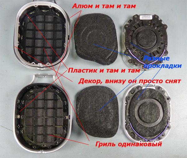

Черный пластик. Остальное - металл и там и там.
верхнее фото - рм-1 - металл
нижнее фото - рм-2 - черный пластик.
в этом отличие.
пластик резонирует сильнее, чем металл, соответственно, есть различия в качестве звукового сигнала.
мод - соответствует рм-2 - то есть - пластик.

Да причем тут комплектация? И внимательно прочтите статью Тилла. Там отличия только в материале (толщине демпфера и прокладке "О" в PM-2)!!!
Уточнено - инфо из первых рук:
"...всё там абсолютно одинаковое кроме прокладки между амбушюром и пластиковым у обоих моделей корпусом. Для пм1 прокладка алюминиевая, для пм2 пластиковая. А также амбушюры на пм2 сделаны из кожзама в отличии от кожи на пм1. Ещё отличие в схеме демпфирования задней стороны драйвера но материалы использованы те-же. И последнее, у пм1 кабель OCC а у пм2 OFC..."
Изменено пользователем vvar10ck
@vvar10ck,
Я уж не знаю, КАК Вам что-то нужно объяснить, чтобы Вы поняли.
Если на картинках Вам не видна разница - то хотя бы прочтите Тилля правильно - его цитату вверху фото я привел и выделил синим цветом!!!
Ладно - повторю - and a couple of the trim pieces on the ear capsule are now plastic instead of metal.
Ну, именно там - где у Вас стрелки и подпись - пластик и там и там - разве Вам не видно, что на верхнем фото - серебристый алюминий, а внизу - черный пластик?
Если опять - никак - считайте все одинаково-пластиковым, пусть будет так!!

"Прокладка между абушюром и ПЛАСТИКОВЫМ у обоих моделей корпусом" ! Что там дает эта прокладка?! Не думаю, что многое...
Я думал, это просто декоративная вставка - радужная такая с торца пластинка 1 мм между амбушюром и пластиковым корпусом, она и на Pmx2 есть..и на PM-1! Значит на PM-2 в оригинале - пластик.

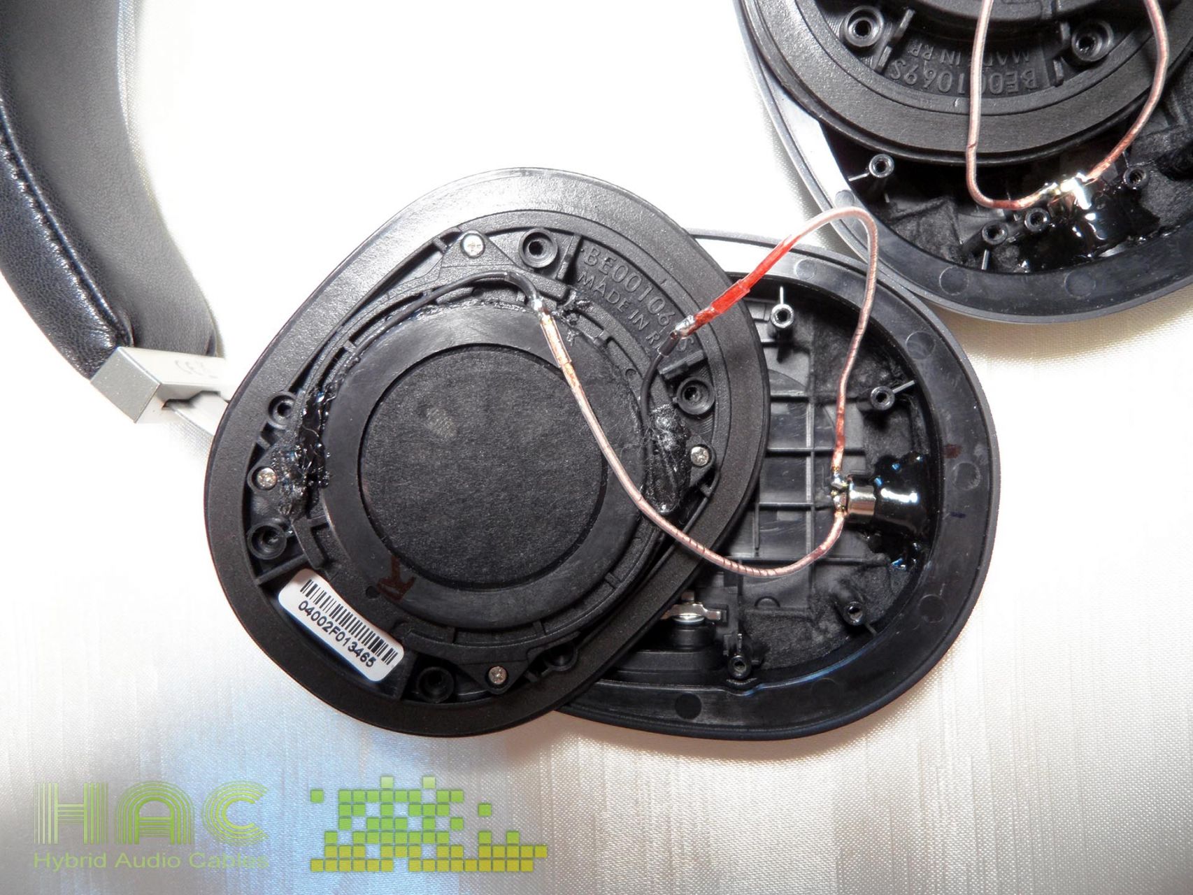

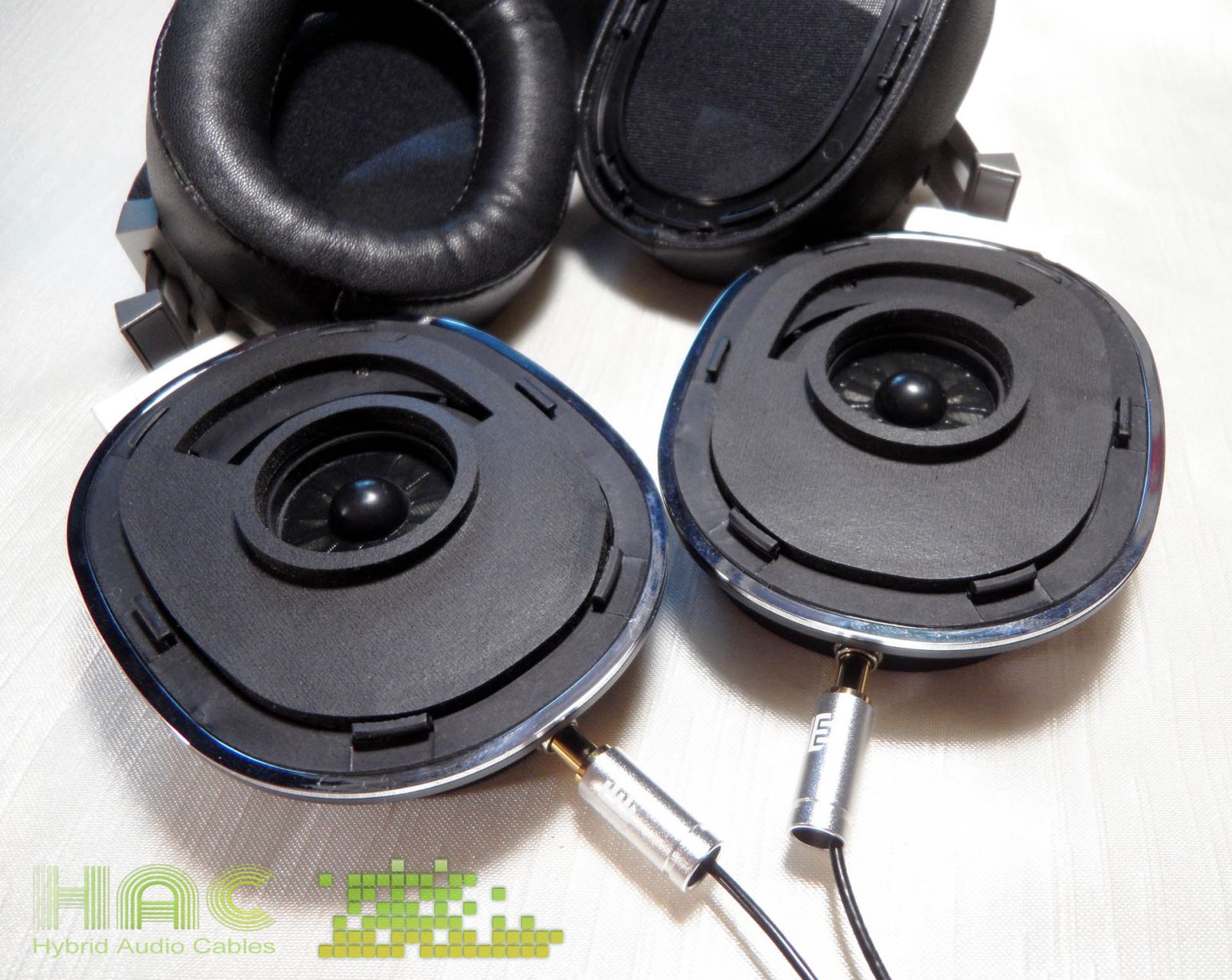

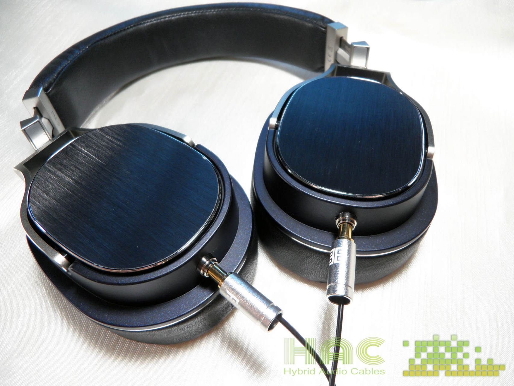

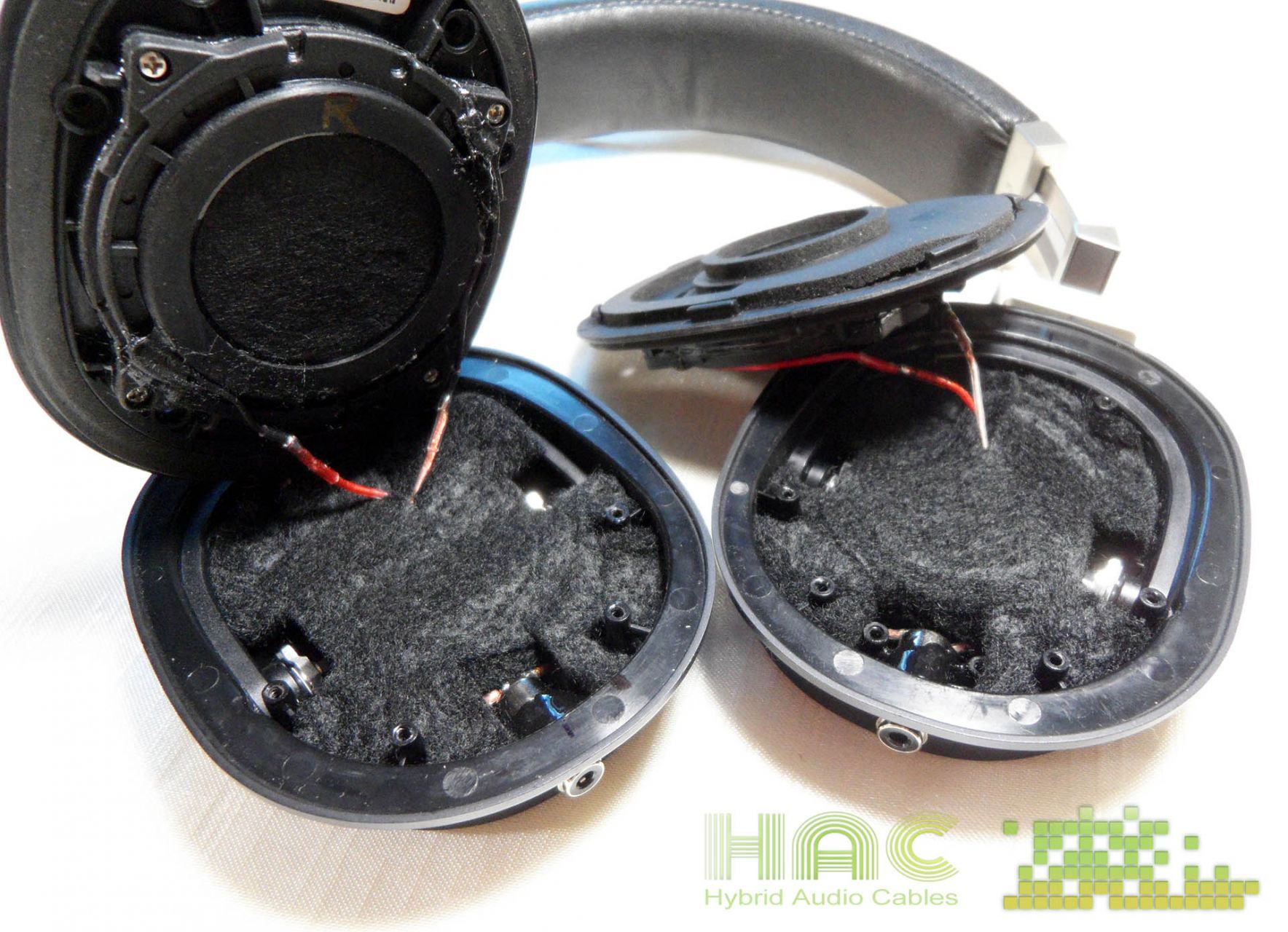

Переделались успешно новенькие PM-3 под "человеческий" баланс, теперь можно использовать стоковый и кастомные кабели для PM-1/2, Audio Zenith Pmx2 !
Огромное спасибо Евгению за проделанную работу!
Ой, ну что же так оставили тонюсенький проводочек, торчащим из гильзы разъёма. Весь вид портит...
Это пробный кабель, для проверки!
"Для проверки даже на сроку руку припаял дешевый стоковый кабель от RE400."

По поводу материалов - говорил именно об этом -
Серебристый ободок/прокладка которая видна на фото сверху слева лежащей на внешнем корпусе и в перевёрнутом виде на фото снизу справа лежащей уже на драйвере и есть по сути единственное отличие этих двух моделей. Для РМ-1 она выточена из цельного алюминия и довольно дорога в производстве, для РМ-2 она отформована из пластика и окрашена в идентичный алюминию серебристый цвет. Данная деталь выполняет роль буфера между пластиком драйвера и пластиком внешнего корпуса и я персонально предпочитаю пластиковый вариант РМ-2 как более рузумный с инженерной точки зрения для акустического оформления.
Не вижу на фото окрашенного под алюминий пластика - вижу только черный пластик рм-2 и алюминий рм-1.
Впрочем - не важно, хорошо,что Вы подтвердили разницу в материалах.
