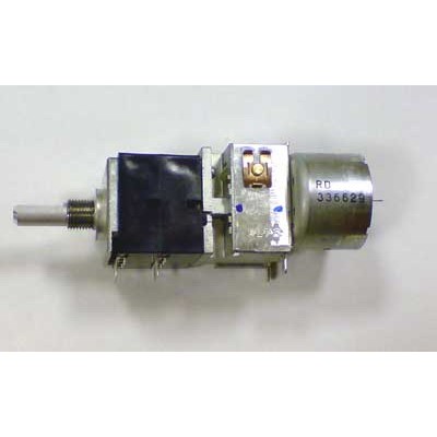

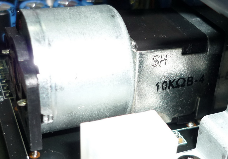

что меня заинтересовало - это моторизованный дискретный потенциометр. Вот такого нигде не видел
это было и есть в одном из бенчмарков - HDR. Пульт + моторизированный потенциометр Alps..
А он разве дискретный? В III дискретный стоит и вот это - фишка. А тот Альпс, про который вы говорите - просто потенциометр с напылением, только с мотором.

@kachinskii,
А это точно Альпс? На фотках не видно, по дизайну не Альпс. Производитель Альпс не заявлял. К статати производиетль "соврет дорого не возьмет" в Ване был заявлен Альпс а Оказалась Альфа...
альпс вторая картинка, а что на первой я не знаю
Изменено пользователем superkiddy
@kachinskii,
Моторизованный регулятор громкости... наверное это круто и все же смысла особого в нем не вижу. По мне цифровой регулятор с размером слова в 32 бита, который обрабатывает 24 битовые звуковые семплы гораздо лучше в части сохранения исходного материала. Правда для полноты картины нужен 32 разрядный DAC, а не 24 разрядный как в Essence III. Так что использование моторизованного регулятора
