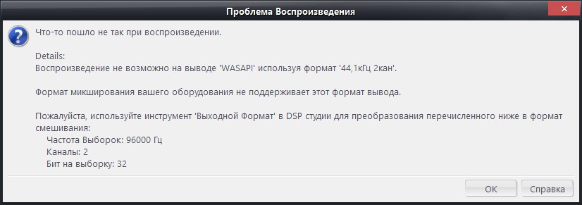

Привет. Долго мучился, но в итоге начинает раздражать странное поведение при воспроизведении файлов разной разрядности и частоты.
Имеется:
- Jriver 21.0.6 (в DSP всё "без изменения")
- iBasso DX90 (WASAPI)
- Windows 8.1 Pro x64
- flac (16/44, 24/96, etc)
Если в настройках виндового микшера указать 16/44 и включить музыку 24/96 - Jriver брешет:
Если указать 24/96 и запустить что-то в 16/44 - аналогично, "играть не буду, ошибка".
Когда-то давно, еще во времена odac/o2 подобных проблем не наблюдалось.
Есть какие-то нормальные способы исправления этой проблемы или мне а) каждый раз перенастраивать виндовый микшер или б) включить в DSP ресемплинг?
Изменено пользователем Nick Rozhdestvensky

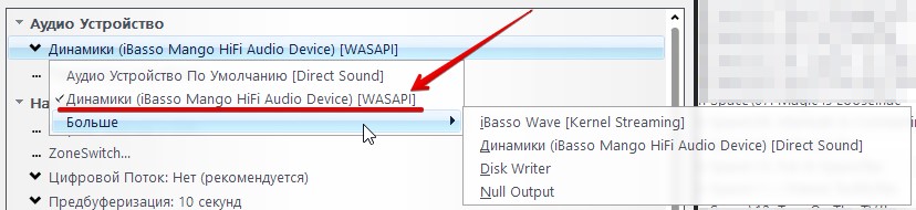

@Nick Rozhdestvensky,
Зачем вам виндовый микшер?
Выводите звук с плеера через асио или васапи вашей звуковухи или другого
устройства,что вы используете.
Если ваше устройство поддерживает файлы высокого разрешения,то ничего
ресемплить не нужно.
Это если в двух словах.
@stiv8800, у меня как раз и стоит вывод через WASAPI dx90:
Но без толку. Всё равно ругается на виндовый микшер почему-то. А почему - я понять не могу...
Nick Rozhdestvensky - вам правильно подсказывают профессионалы форума. " Выводите звук с плеера через асио или васапи ВАШЕЙ звуковухи". Это и зафиксируйте в настройках Rivera. А " виндовый микшер" помучаете уже потом.
Изменено пользователем nestin
@nestin, моя звуковая карта - iBasso. На скриншоте из моего предыдущего комментария указано это устройство вывода звука. Или мы говорим о разном?
Не пробовал слушать через внешний портатив. Может,нужно выбрать этот тип вывода в свойствах как "монопольный",если такая возможность есть?
@stiv8800, видимо, это какая-то особенность драйверов WASAPI. Выставил iBasso Wave [Kernel Streaming] - всё заработало.
