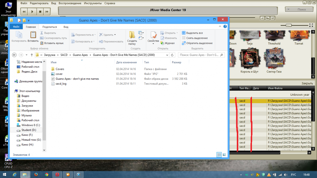

@hamet,вроде понял. У меня , как у вас не знаю, но интересно было бы узнать :) при открытии образа через "Диски и Устройства" - "Обозреватель" - папка с образом - открывается меню записи диска. Но если открыть через меню "Аудио" и выбор в библиотеке альбома образа, то всё играет и всё видно потреково.
Но мне удобнее через "Диски и Устройства" :(
Проверьте пожалуйста у себя любой образ dsd этим путём

@konst75,при нажатии на образ, он монтируется на виртуальный DVD и открывается окно с содержимым этого образа (Windows 8.1)

@hamet, спасибо,ясно, ну значит это не баг у меня, значит так и должно быть, а жаль.

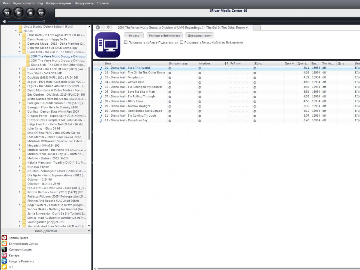

@konst75,я выбираю папку с образом (не монтирую его в виртуальный привод) и импортирую в библиотеку, так же как и со всеми альбомами СD

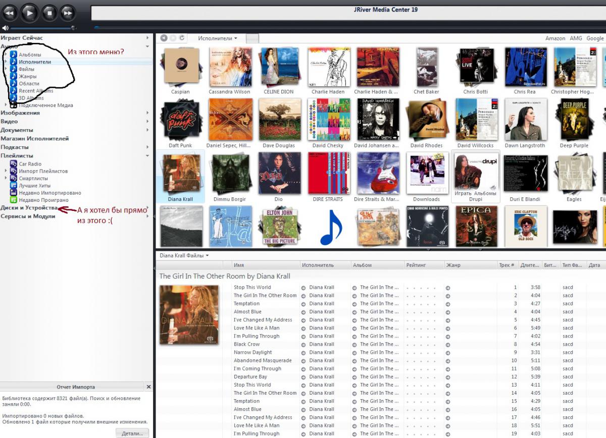

@hamet, посмотрите скрин, я правильно вас понял?

@konst75,да все правильно, разве так не удобно?

@hamet,всегда найдётся извращенец типа меня :)
мне бы вот так хотелось сейчас, как на скрине - т.к. разгребаю завалы скачанного, может быть потом, при обычном использовании, мне это уже и не нужно будет...
В любом случае, спасибо вам за помощь!

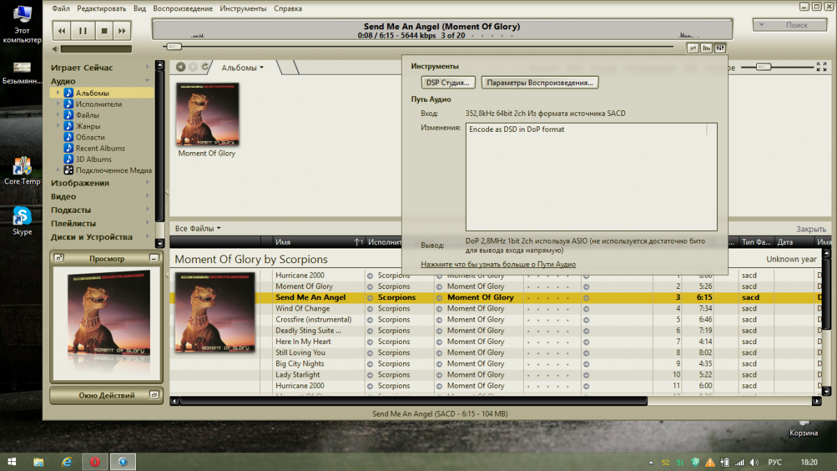

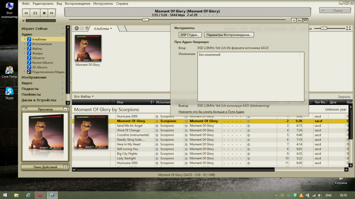

@konst75,в Jriver в инструменты->параметры->аудио там есть вкладка Цифровой поток, я поставил галочку на DSD и теперь не надо ручку громкости выкручивать много (уровень громкости чуть выше надо сделать по сравнению с PCM записями) - ну это в моем случае, на дисплее ЦАПа пишет (DSD 2.8 MHz ASIO) и в плеере показывает ту же частоту
смотрим на частоту вход и выход (одинаковая)
мне в таком режиме больше понравилось :music:
вчера играло так DSD в DoP
смотрим на частоту вход и выход (разная)
вот что это значит!!!!
