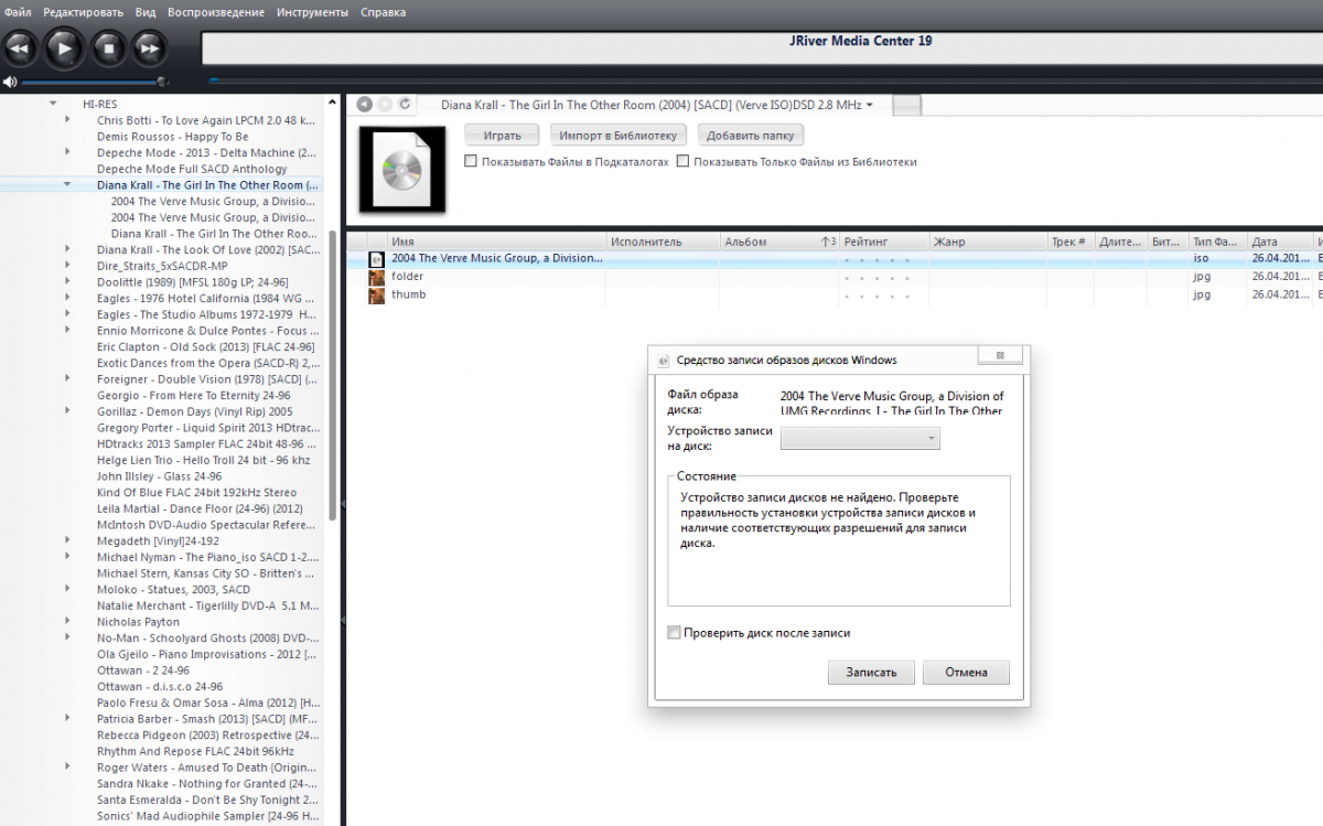

Подскажите, воспроизводит J.River образы в формате DSD? У меня выбивает вот такое окно (скрин см ниже)
Попробуйте в ассоциации DSD поставить да, также при установке J.River должен установлен быть плагин DSD.

@vel11,спасибо, я только разбираюсь, что и как.

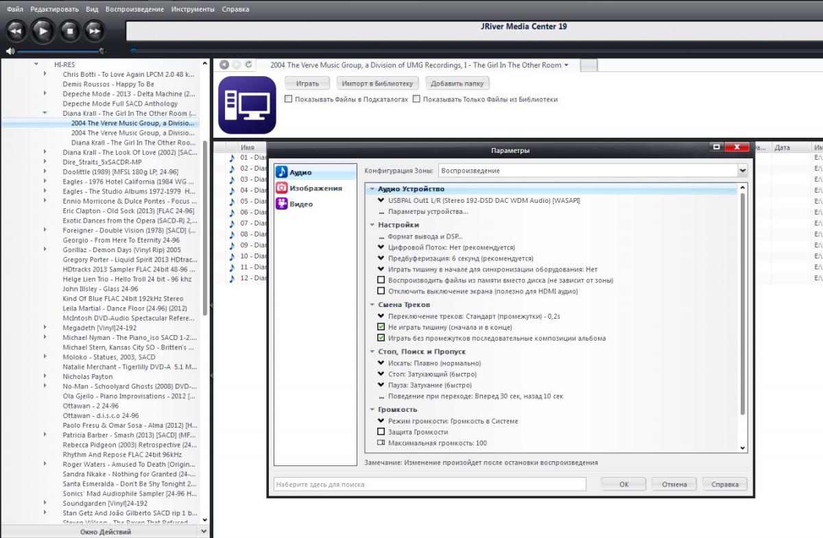

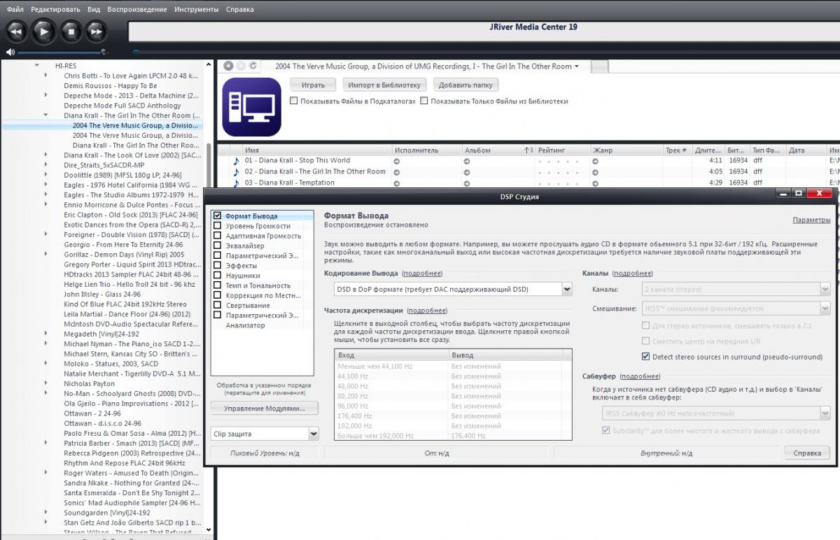

вот что выставил в настройках, прикрепил скрины, это ассоциация? Если отдельный трек, то идёт без вопросов и цап показывает что получает dsd.

Типы файлов>DSD Audio>да>автоматически

а что такое DoP формате?

@vel11,так и стоит
@hamet,
Открытый стандарт DSD-over-PCM (DoP)
  • Обеспечивает отправку данных DSD по стандартным интерфейсам PCM (например AES/ EBU, SPDIF, USB и т.д.)
  • Без преобразования в PCM!
  • Поддерживается наибольшим количеством производителей ЦАП и программного обеспечения для воспроизведения
без этой отметки, у меня гнало dsd в 176,4

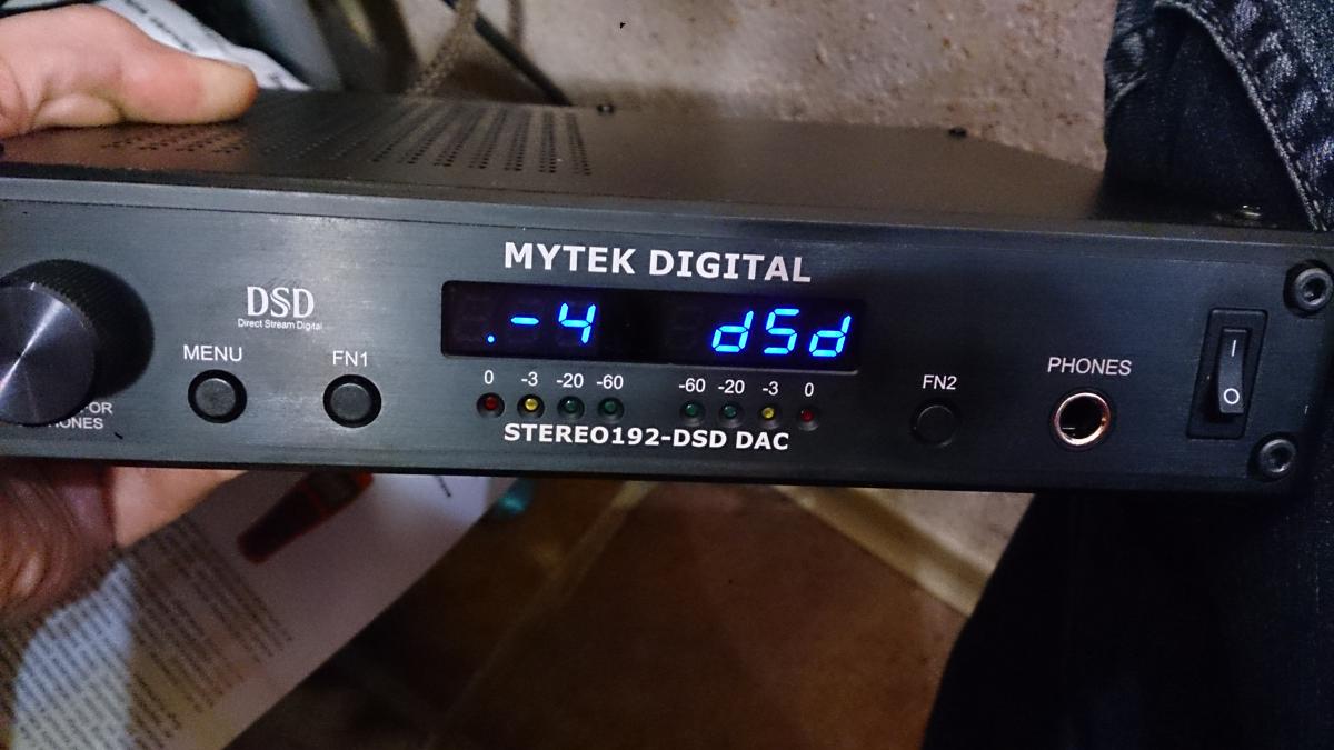

Если у вас митек,то вот настройки начальные с сайта производителя фубара и ривера
Mytek Stereo192-DSD DAC Software Setup User Guide v2.0 под надписью MANUAL
http://mytekdigital.com/products_/stereo-192dsd-dac/
