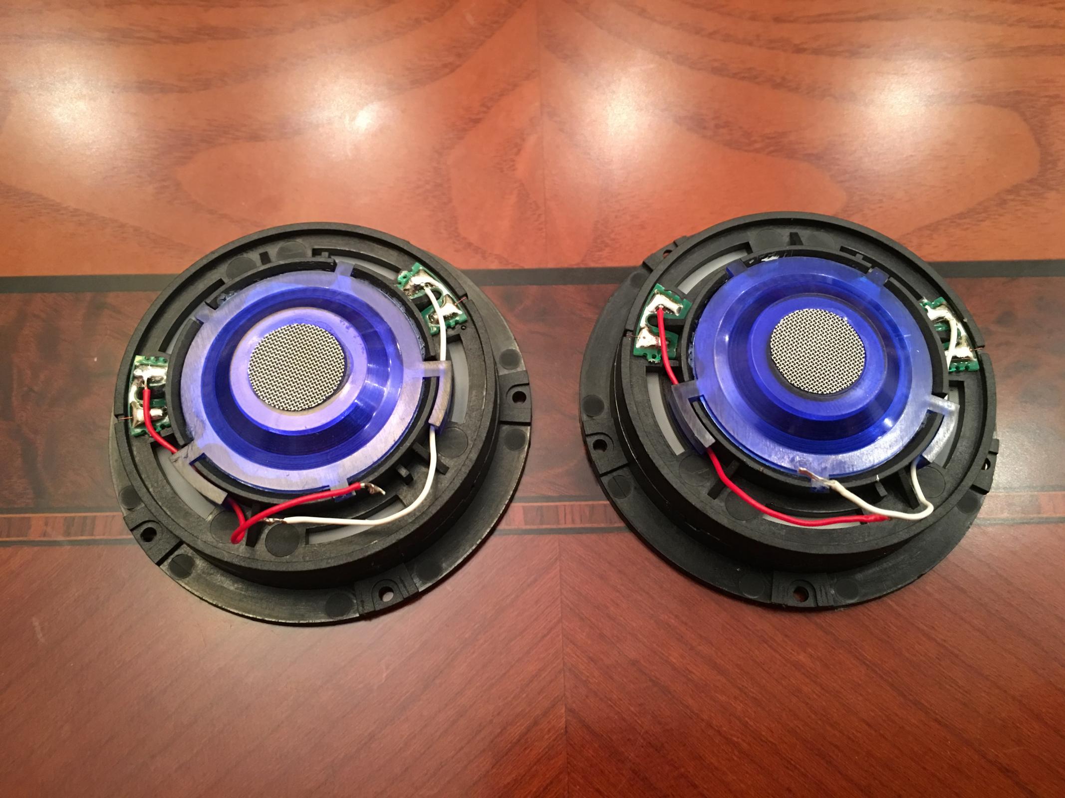

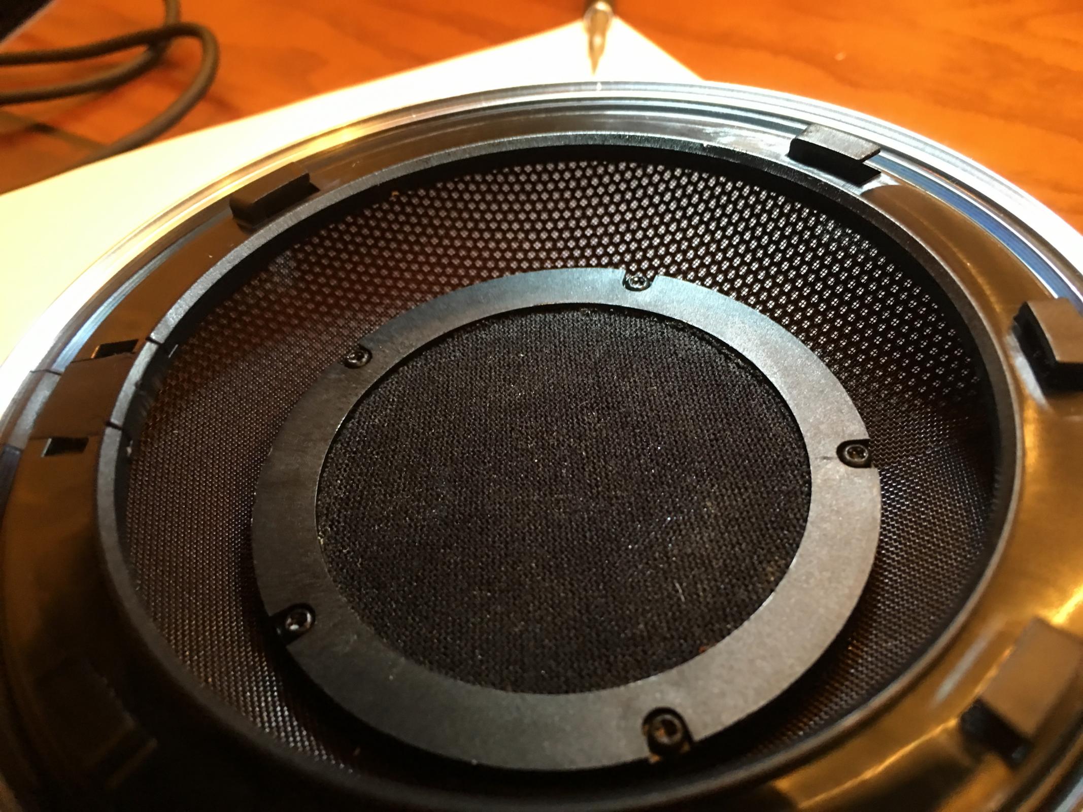

В моем парке много хороших наушников и все они звучат. Характер у всех разный я бы сказал жанровый и это классно.
Купил я как-то не так давно HE-6, послушал несколько дней и никак не мог понять откуда зажатость, сдавленность музыки и срезаны ВЧ и НЧ конкретно.
Оказалось в новых HE-6 очень сильно портят наушники вата и металлическая сетка снаружи. Сняв их наушники раскрылись как положено. Чему я был очень удивлен и рад.
По высказываниям форумчан понял, что хотелось бы прикупить 812. И именно Автрийской сборки, так мне пояснял Михаил prog67.
И вот в один из дней стал я обладателем K812 почти новых, со слов покупателя и по внешнему виду наслушанных 2-3 часа не более и причем Австрийской сборки.
Отдал деньги проверив баланс и внешний вид.
После прослушивания пару дней, понимаю, что в них та же история, что и в моих новых HE-6. Звоню Михаилу рассказываю молт так и так звук никакой и на Австрийской сборке, он мол у меня на моих все гут и низы и верха.
И посоветовал мне их долго греть.
У меня верхов почти нет низы слабые звук зажат. И это повторюсь на Австрийской сборке!

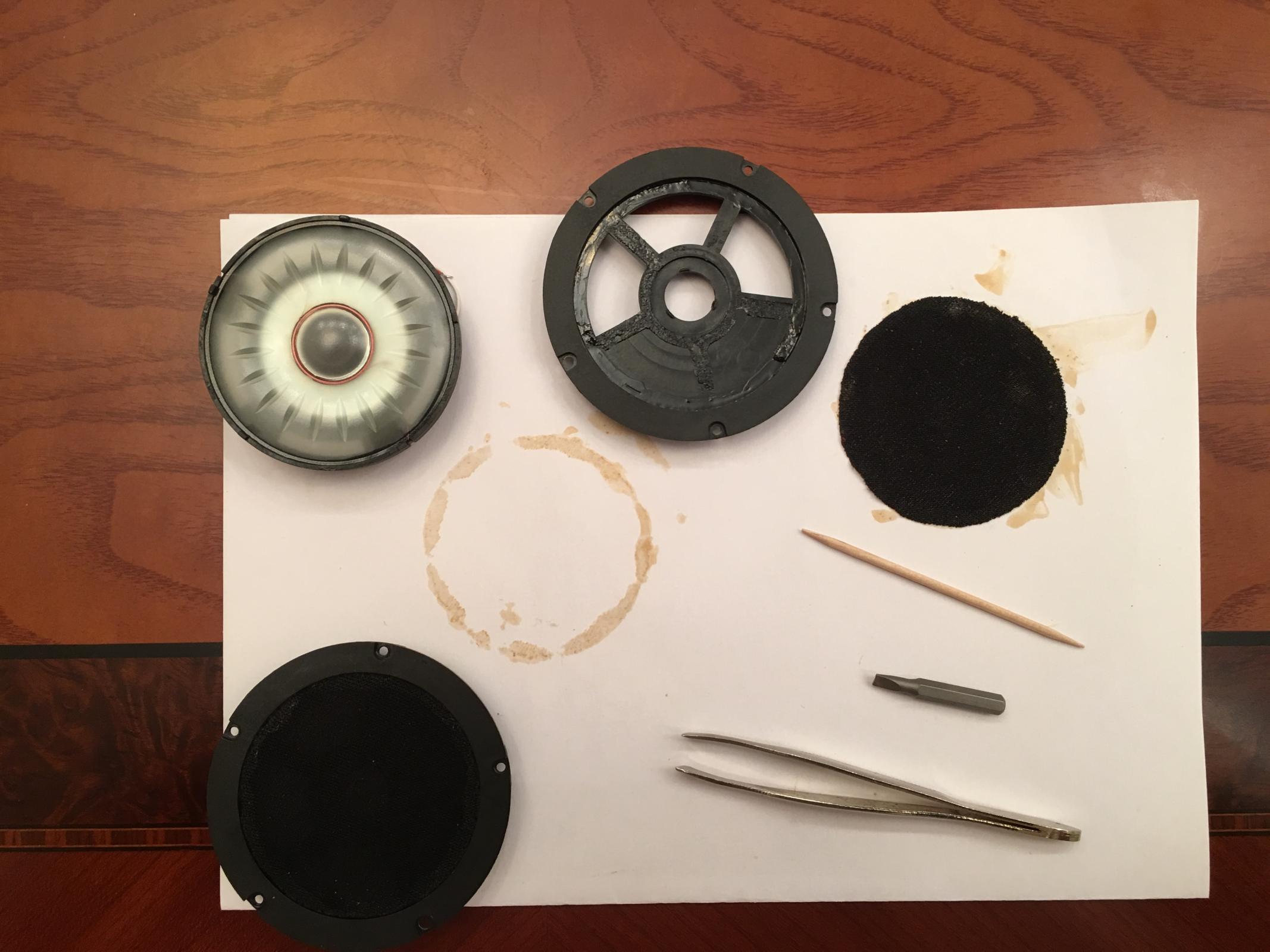

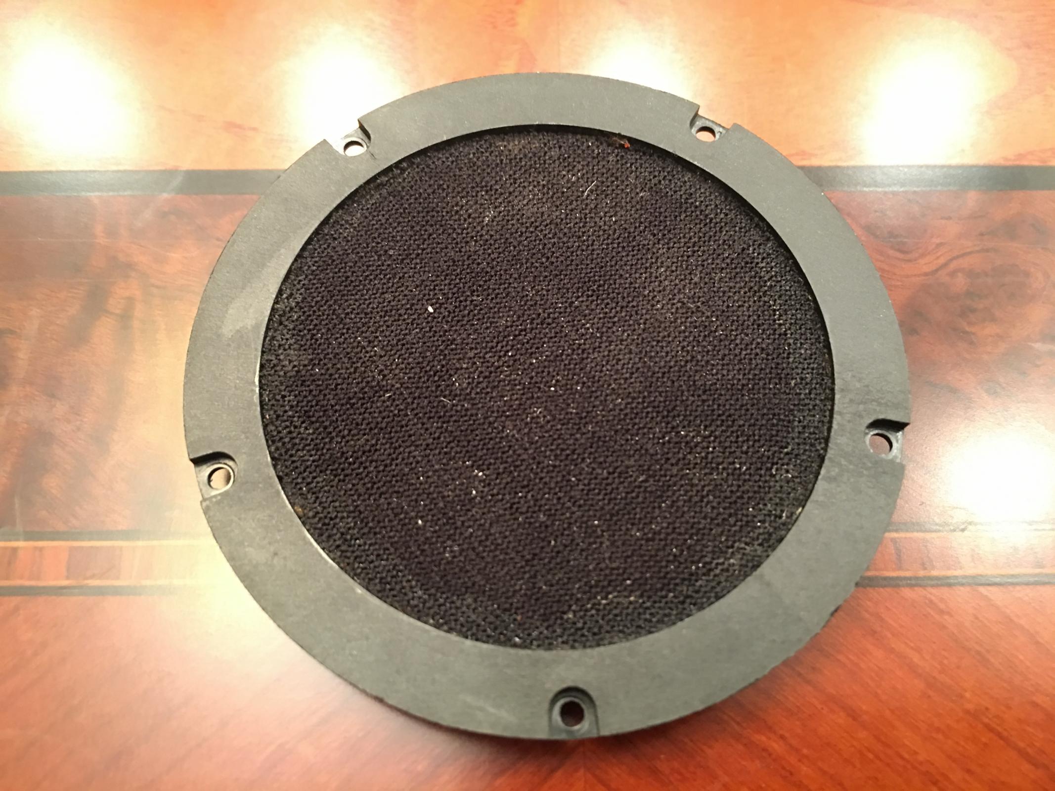

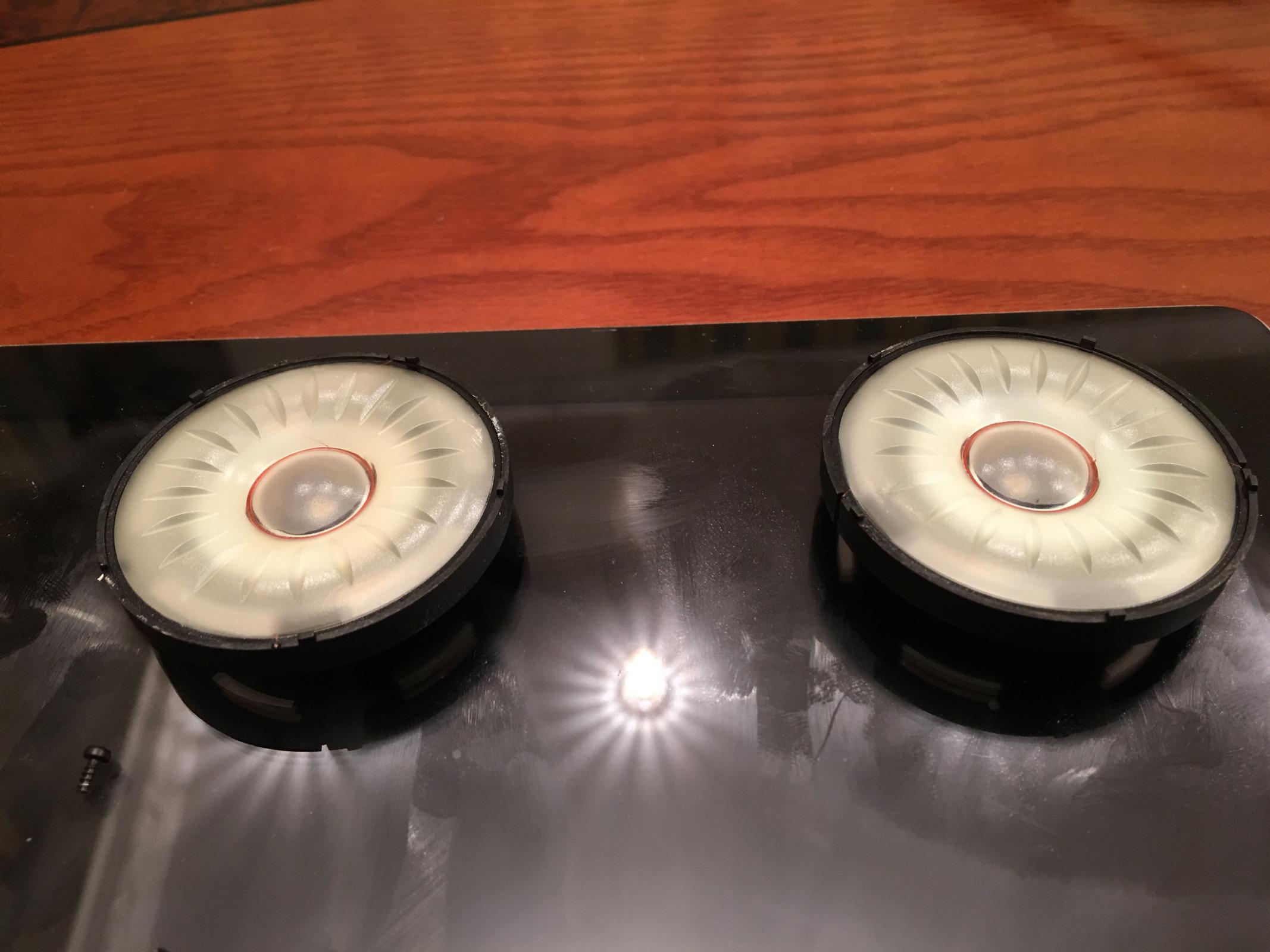

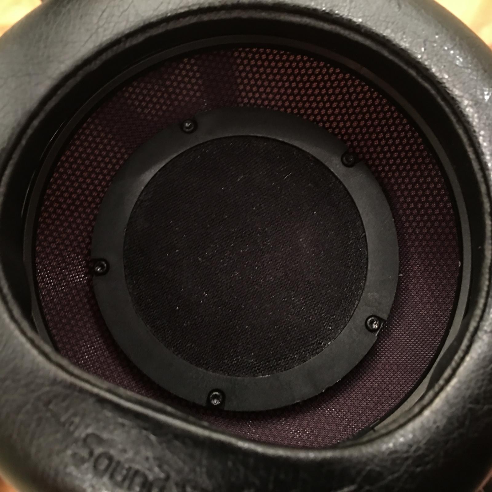

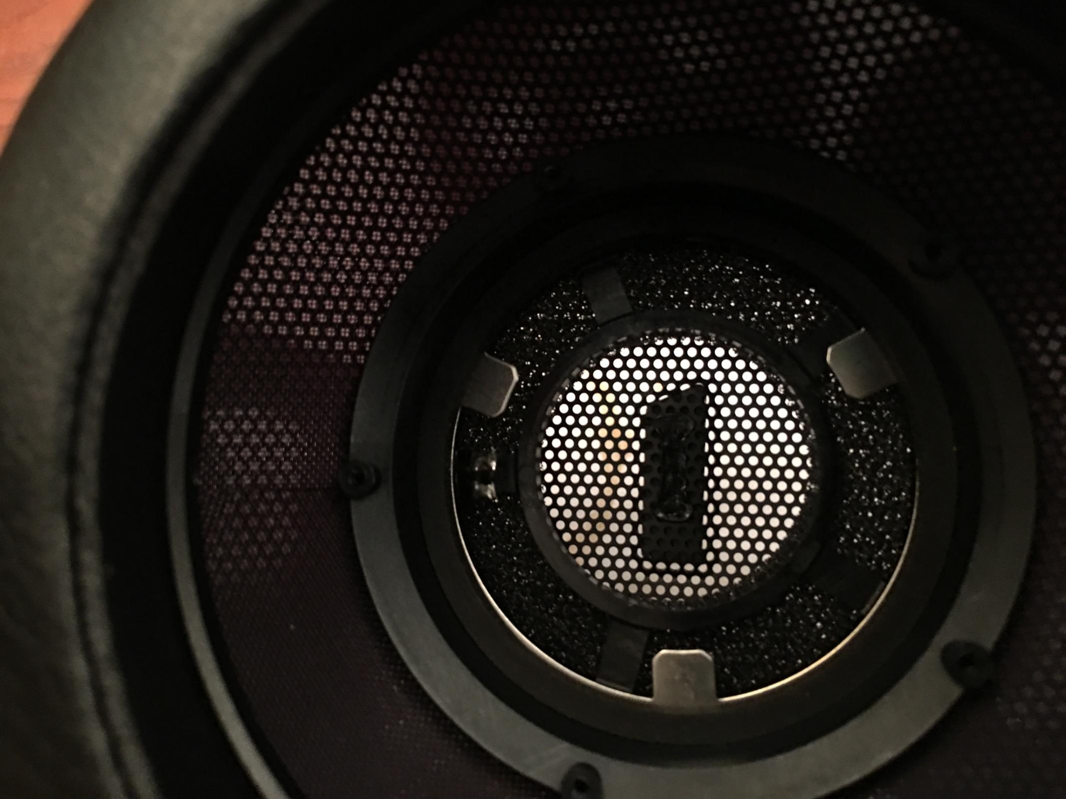

Имея опыт (хобби) смело разобрал акуратно наушники и понял, что скорее всего дело в демфере, какой-то он мне показался целофановым сильно)
Снял его акуратно, поставил японскую защитную акустическую ткань. Фото сейчас приложу. И что я слышу)))))) Наушники запели! Да как запели!
- увеличилась чувствительность примерно на 3-4 дБ
- появились наконец ВЧ
- Бас стал на место
Выводы: "раком" нужно наклонять этих новых или свежих Австрийцев за такие их НОВЫЕ продукты! И грошь цена их ОТК или что у них там, если они такие наушники продают людям за такие деньги и с таким качеством звука.
Если они делают такие сейчас демферы, пусть бы хоть разок сравнили, как звучат любые другие наушники или их же, но первой ревизии.
Изменено пользователем Bason

@Bason,
Бывает с экземпляром и не везет. Особенно, если брать на вторичке.
Многие честно все рассказывают. А многие ограничиваются играли часа 2-3. И это при том, что австрийцы не делаются уже огого сколько.
На счет высоких...
Обратите внимание на сообщение на 7.41 мин.
Это на счет высоких... Есть о чем задуматься.
