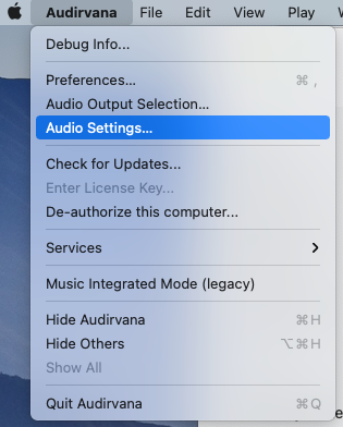

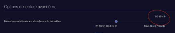

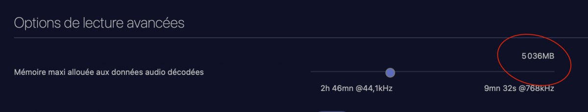

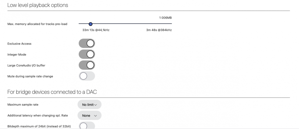

Так и выставьте в настройках Аудирваны.
Если DSD и Hi-Res, то достаточно будет 3-4 Гб.
Для CD хватит и 1Гб.
Больше чем разрешено она не использует.

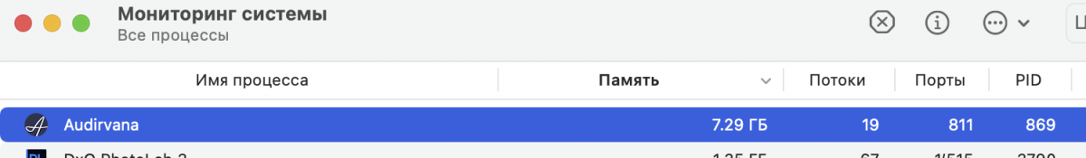

Но вот только что поставил ограничение в 5 гб, а Мониторинг системы уже опять показывает больше 7 гб и с переходом от трека к треку продолжает расти...

Сделал следующее.
Не просто закрыл Аудирвану, а еще и полностью выключил комп через "завершение работы". Включил заново, запустил Аудирвану. Пока стояла и синхронизировала библиотеку, памяти занимала  около 700мб. Потом хапустил на проигрывание (флаки 16/44,1), по мере проигрывания, минут через 15 уже добралась до 7гб и продолжает расти...
и это несмотря на ограничение в самой программе:
