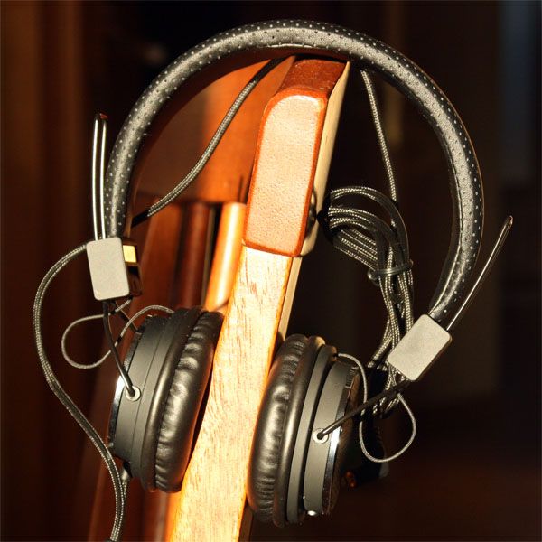

Обнаружил модификацию 509-х (новую?),
RH509M URBAN
вот как они выглядят
Оголовье из кожзама,
Проволочные дужки срисованные прямо из мода 508LE комрада deduh
Чашки с имитацией кожи (как некоторые комрады заклеивали карбоном)
вообщем, практически, по рекомендациям форума :)
по характеристикам в описаниях идентичны 508,
т.к. на форуме писали, что по содержимому 509=508 была надежда что и в 509М стоят те-же капсюли что и в 508
надежда не оправдалась :(
509М слева, 508 - справа
капсюли другие, звучат как Ritmix за 200 руб в Ашане...
Второй облом, что диаметр основания, на котором крепится капсюль, в 509М на несколько мм меньше чем в 508, т.е. переставить амбушюры 509М->508 не получится т.е. натянуть то конечно можно но :( ...
амбушюр 508 слева, 509М- справа
но, зато совпал размер крепежных отверстий основания к чашке,
это по прежнему - вершины равностороннего треугольника,
только крепежные стойки в чашке 509М длиннее чем надо для 508, получается щель 4,5мм
поэтому стойки пришлось укоротить до уровня стенки чашки , см рис
далее, просто перепаиваем и переставляем основание с капсюлем от 508 в чашки 509М
результат :
звук - ожидал что будет хуже (резонатора, который был в стоковой чашке 508 здесь нет, объем чашки меньше, пластик ?? вроде софт-тач и т.д.),
но вроде не сильно и хуже , в прямом сравнении с 510 капсюль 508 в чашке 509М, все равно звучит как 508,
(для тех пар капсюлей что есть у меня)
но если улучшения нет тогда зачем это все ?

@Mishkin, интересно. А получиться ли поставить чашки 508-х на оголовье 509-х? Плотно ли встанут "усики" в место крепления чашек?
Home: Xduoo xd-05 > Shoker v2 > HD 58x (mod), AD2000, AKG K712, ТДС-15 Snorry supermod
Portable: MM6 / AP100 > Aurvana in ear 3, Yamaha hph-mt5, Yuin PK1, Ritmix 508, CAL!
Leave: AKG K612, Fostex TH-900, Ostry KC06A, Etymotic hf2, Fidelio X1, Hidizs AP100MM
Продам: HM801 (sym4.4)
2 repka
поставить можно, причем если перевернуть чашки 508 вверх-ногами (по надписи) будет удобно завести заложенный в оголовье провод от 509М (они с односторонним кабелем)
"усики" из проволоки диаметром 2 мм, а посадочное отверстие в чашках 508 = 5,7мм
т.е. как они будут болтаться - хз, надо какие то втулки - насадки из кембриков или изоленту намотать.
