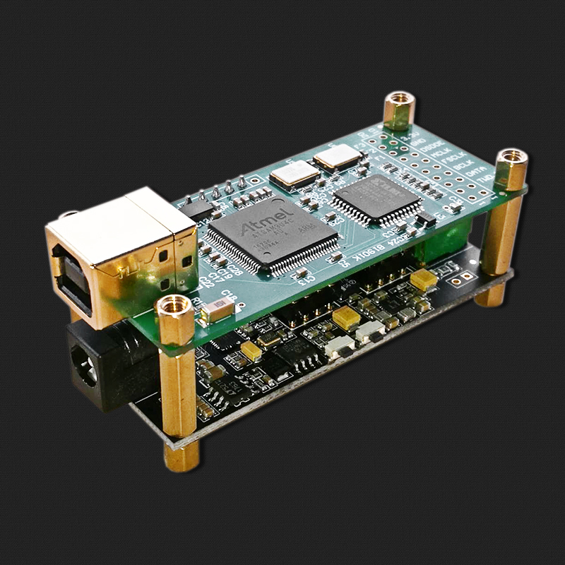

Подниму тему про 5102
А зачем?
Если у вас склонность к сверхбюджетным цапам - купите тогда уж такую готовую сборку Аманеро + ESS 9038 QM. Цена примерно 50 долларов. "Настоящий" звук по смешной цене. На современном чипе
Изменено пользователем rs123
Ess9038 с керамикой и танталами в цепях? Нет уж извольте. Звук тут уже похоронен.
