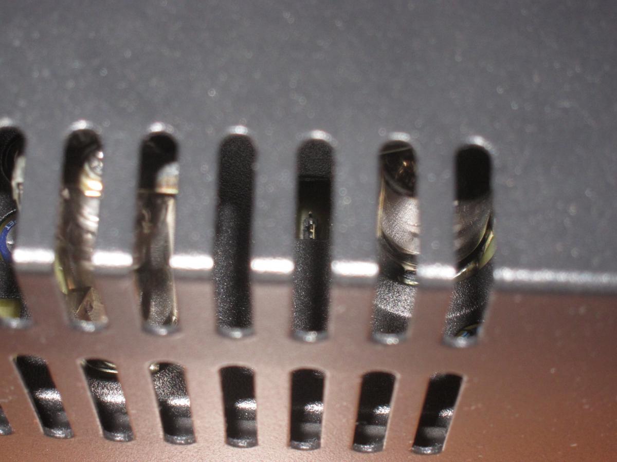

Перемычку не может быть видно через просветы в корпусе, без разбора?
Лампы нужно будет покупать две штуки? :) Там же их три.
Это оно?
