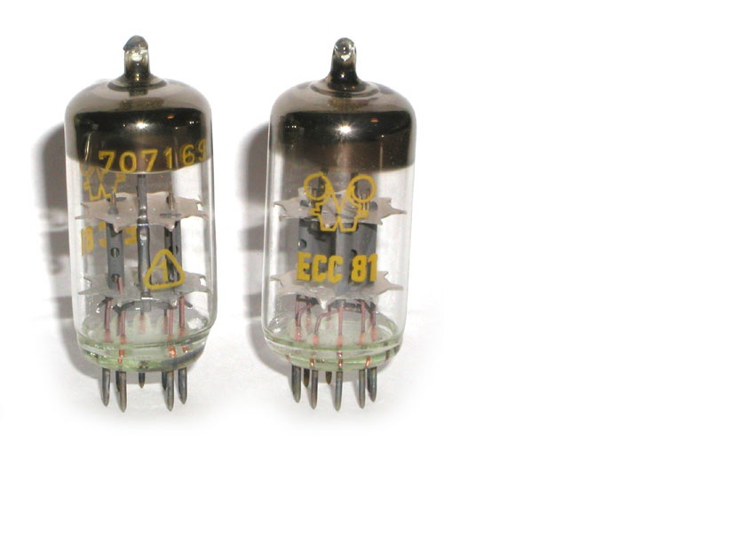

Господа столкнулся с неожиданной проблемой. В общем имеется Зана куплена была с рук, модификация с лампой ECC 83. Думал что штатно стоящая ECC 83 какая нибудь сверхбюджетная и решил заморочится заменой на что-то более приличное. Купил новодельную Tung-Sol 12AX7G-специальная версия ECC 83 c пониженным уровнем искажений и шума и позолоченными контактами. Кое как разобраз Зану и обнаружил там,почему то лампу ECC 81 (надпись ЕСС81 желтым посередине на верху какой то желный знак похожий на бабочку или на 2 неправильных треугольнику прослоненными вершинами к друг другу). Сильно удивившись, посмотрев еще раз на корпус Заны, где была маркировка указывающая что это ECC 83 версия я на свой страх и риск установил купленный TUNG-SOL.
Какого же было мое удивление когда я получил координально другой звук. Он настолько различается как будто это два разных усилителя.
Если на старой лампы был темный, драйвовый, плотный,мощный звук, то на этой мягкий,ненапряжный,воздушный звук и он перестал быть темный-Вч стало значительно больше, по характеру звучания он вообще стал походит на транзисторный. А теперь вопросы:
1. Почему в Зане стояла ECC 81?
2. Может кто определит кто изготовитель лампы?
3. Почему звук изменился так координально при замене ламы?
4. Посоветуйте что-то из новодельного что бы звук был как вначале?
P.S. Вот такая там стояла лампа (см.фото)

Это маркировка завода RFT ( Германская Демократическая Республика )

Надо найти характеристики обеих ламп и сравнить. У ECC81 анодный ток по паспорту почти в 10 раз больше, чем у ECC83.

Но почему в Zane стояла ECC81? Версий с ней никогда не было. Выпускаются 2-е версии с 6н2п и ECC83. Почему тогда работает ECC 83 (12AX7)? И работает вполне нормально, просто звук совершенно другой и совершенно не мой. Я бы даже сказал что увеличился динамический диапазон и вроде даже звук более правильный, но меня не цепляет. Когда я покупал усилитель бывший владелец утверждал что там ECC 83.На самой зане написано что это ECC 83 версия. Никогда не встречал схем переработки Заны под ЕСС 81.

Надо схему смотреть - почему работает. Лучше позвонить производителю и у него узнать, какие лампы оптимальнее ставить.
Опубликовано
Усилитель оптимально должен работать с ECC83.
Вставить вместо неё можно и 81 и 82, но это не очень хорошо.
По поводу звука- режимы ламп разные, бренды тоже- ничего удивительного. :notknow:
Тунгсол новодел? Тогда он в любом случае ярчить будет. :) Тем более лампа приработаться должна часов 80-100
Погуглил немного. Иногда на гитарных усилителях люди меняли 12AX7 (ECC83) на 12AT7 (ECC81) в случаях:
1. Когда не было под рукой 12AX7 как временную замену
2. Когда хотели получить абсолютно другой звук.
Никаких доработок усилителя в этих случаях не производилось.

Да,новодел. C горя заказал старинные 12AX7 Sylvania и 12AX7 RSD NOS. Походу мне начинает казаться, что раньше я слушал совсем неправильный звук,но он мне нравился. Раньше звук координально отличался от наушникого усилителя который стоит в Asus Essense One Muses (это мой источник), а теперь почти такой-же, только динамика и нижний бас чуть лучше

Ответил мне MAC. Он сказал что в Зану можно ставить как ECC 83 так и ECC 81,это совершенно не принципиально. И если мне нравится звучание ECC 81 RFT то ее и надо ставить.
Сегодня купил Sylvania и RSD ECC 83. Лампа RSD 83 года Sylvania неизвестно. Буду на выходных пробовать что за звук.
А звук у Tung-Sola мне чем то даже теперь понравился,если RFT сразу вызывала кучу эмоций и ее можно слушать было от силы час дальше начинал сильно уставать и хотелось выключить. То Tung-Sol можно слушать часами, ты с ней отстраненный наблюдатель музыки. Единственный ее недостаток она резкая на ВЧ и это мне как раз очень не нравиться и я хочу от этого уйти.

Друзья, чтобы вам не наступать на те же грабли...
Новодел любой- совтек, тунгсол и. т.д. яркий и даже резковатый.
6н2п- самая темная. Были две Заны и с 6н2п и с 83-ей. И куча ламп испробована.
Из старых ламп самые темные но детальные Тошиба 12AX7a Mazda Belvu ECC83 Mullard ECC83.
Остальные всегда будут ярче. ;)
Да, 81-я там вполне хорошо работает.
Опубликовано
Вот ветка по 12ах7 viewtopic.php?f=88&t=6961&p=136604&hilit=12AX7#p136604
а 81 от 83 по моему только коэффициентом усиления отличается. Сам хотел свои русские 12АТ7 поменять на что то брендовое зарубежное 12АХ7, но пока руки не доходят, да и звук устраивает.
Alexey_1978K вы грейте лампу, не спешите менять, звук может очень не хило поменяться в процессе прогрева, глядишь и резкость на ВЧ уйдет.
Опубликовано
Ребята, ну нельзя просто заменять 81 на 83 (и наоборот) -и потом удивляться, что другой звук. :stopit: Работать то они все будут -благо на то и лампы, а вот в каком режиме. У них же совсем разные ВАХ-и!!! Надо смотреть параметры транса, схему и подстраивать ток. А то часто так -народ восхищается "воздушностью" а оказываеться что искажения полезли :stopit: Чисто эмпирически, могу сказать, что после замены рабочая точка ушла сильно влево вниз, тока не хватает, (может и искажения выросли) отсюда нехватка низов и воздушность. -хотя это предположение. Возможно что в схеме есть элементы автосмещения и стабилизации -тогда разница не будет большой -но в любом случае-надо осциллографом посмотреть, а то в слепую можно долго подбирать.
Другое дело, почему в усилителе стояла другая лампа? Но вот часто бывает приписка -"производитель оставляет за собой право менять схему, если это не приводит к ухудшению заявленных параметров"
