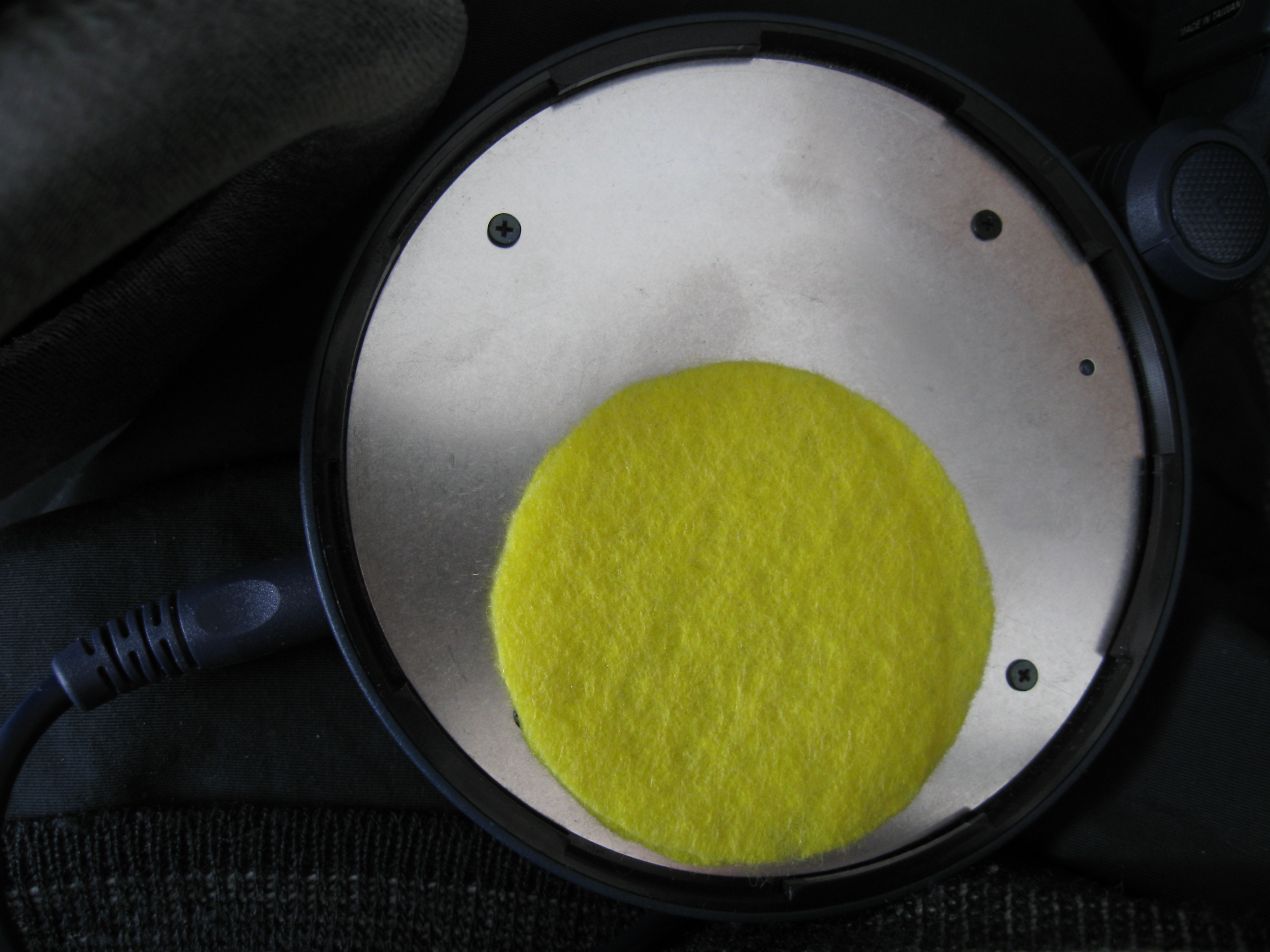

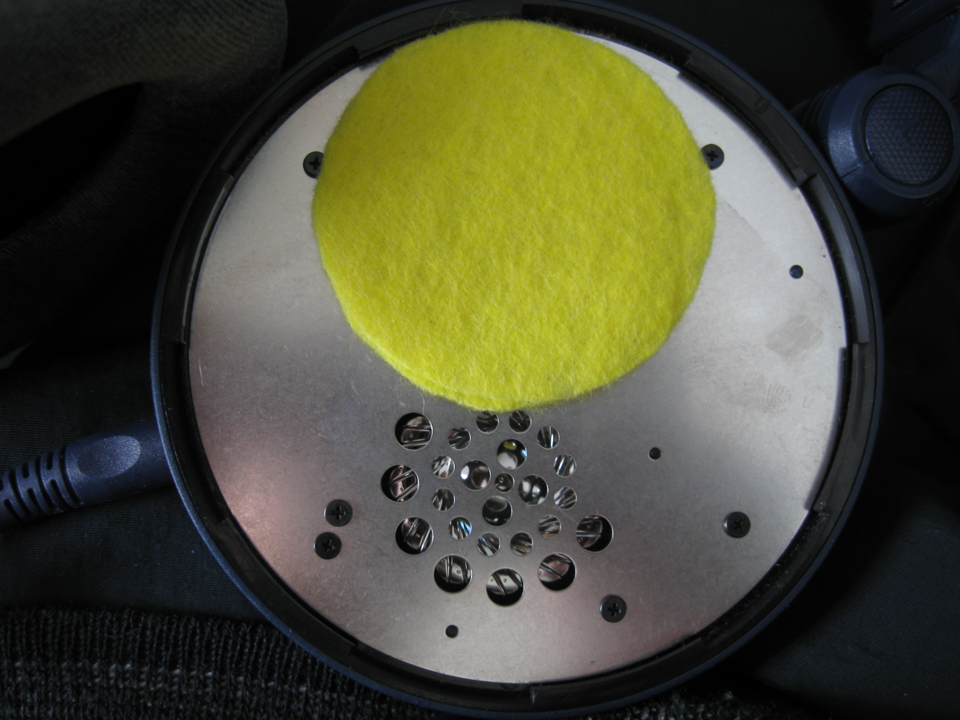

Более подходящей темы не нашел, поэтому напишу здесь.
Сегодня случайно вспомнил одну интересную доработку, которую когда-то делал на своих предыдущих Баерах по этому методу. И решил также попробовать. Вырезал из хоз. салфетки кружочки размером с отверстия драйверов( диаметр 50мм примерно). Попробовал для начала в один слой. Середина слегка приподнялась. Но решил положить еще один слой. Вот то, что надо! Серединка стала чуть ближе, при этом улучшилась ее артикуляция. Звучание стало более вовлекающим. Улучшилась детальность. Тарелочки также стали более отчетливые. Баса вроде как стало чуть меньше. Но при этом драйва почему-то стало даже больше. Ого! А мне так больше нравится! :coll:
P.S. Владельцы PRO 2500, если не затруднит, попробуйте проделать такую же операцию и отписаться о своих впечатлениях.
Вот фото для наглядности.
