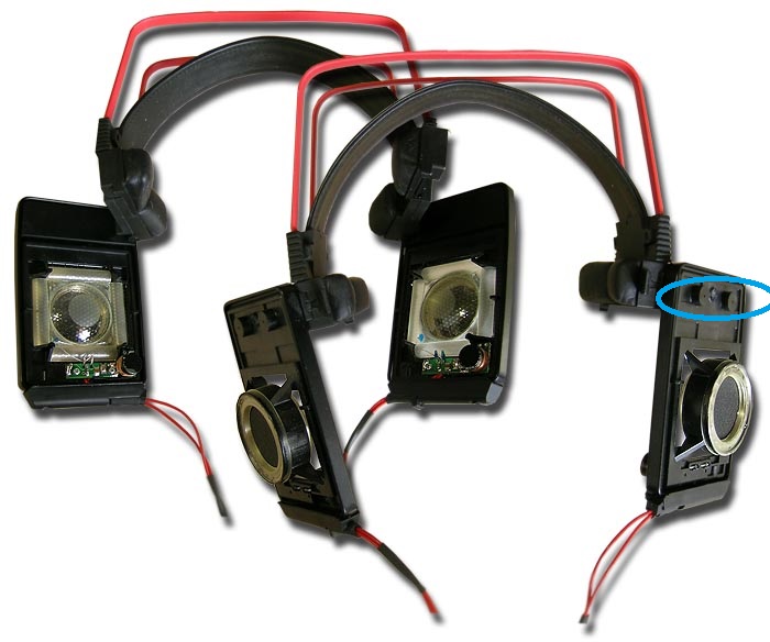

Наконец, ко мне приехала вторая пара К1000.
Целых пять лет у меня уже поздний серийный номер (8ххх), сменилась уже куча наушников, но лишь они меня не покидали и не возникало мысли об их продаже. Но после чтения head-fi практически все эти годы не оставляла мысль "А как же звучат ранние номера?" И под впечатлением от массовых закупок К1000 prod67, в итоге не удержался и выиграл аукцион на немецком ибей.
Распечатав, увидел, что состояние пары безукоризненное. Можно подумать, что они сошли с конвейера не в году эдак 90-м, а буквально месяц назад. На радостях побежал включать, но...Да, однозначно звучат по-другому, нет сомнений))) Но, внутри, как оказалось, не все так прекрасно. С первого же тестового трека прозвучало знакомое, но уже подзабытое дребезжание на басах, с которым столкнулся так же автор знаменитого обзора флагманов.
My personal experience with the K1000 has been one of frustration and mystification. I've had the opportunity to hear several pairs of K1000s, and I presently own two pairs. Ultimately, I come away each time with the realization that the K1000 has a significant design flaw - Rattle. With every pair that I've listened to, I have noticed that the grills make a rattling sound every once in a while. This rattle occurs regardless of the output volume level. I have discussed this issue with many owners. Most have told me that they have never noticed this rattle-like sound with their pair. However, of the seven pairs I've tried, I have noticed it on each and every one.
Открыв наушники, увидел известную картину
Вот эти белые полосы по краям драйвера - клей, которым мембрана крепится к пластмассовой раме. Клей, который пришел в негодность и потерял свои свойства. Стоило только едва потянуть за мембрану, как край полностью отклеился....
К сожалению или к счастью, уже обладаю опытом починки К1000 и постараюсь и второй раз осилить эту проблему. Но всем, кто решает купить пару вслепую, добрый совет - нужно быть готовым, что с огромным процентов вероятности будет нужен капитальный ремонт, как бы наушники не выглядели визуально и как бы не берег их предыдущий хозяин. Если, конечно, это не Nos наушники из последний серийных номеров.
По звуку продолжение следует....после того, как просохнут, если, конечно, я их не убил разбирая..)
Кстати, отвечая на свой вопрос
А у вас склеена поворачивающаяся пластина с корзиной динамика? На ранних версиях вроде должно быть, если верить сервисной документации.
Корзина действительно склеена, в отличие от моей второй пары. Что стало неприятным сюрпризом, так как наушники гораздо сложнее разбирать. Так что, Aspid, вероятно, у вас были заменены динамики, если корзина сборная.
Нет, не склеена. Надета и зафиксирована ободком корзины.

Solitudo, Вы заставили мой палец, занесенный над мышкой для покупки серийного номера 01274 замереть и покрыться потом))) Как раз снова эти наушники продаются по второму разу и я решил рискнуть. Не буду))) Лучше возьму еще 06ХХХ как у Бориса. Но стоит ли? Баса у Бориса совсем не много больше, но сцена ощутимо меньше... Да и мои просто девственницы. Обе пары были - повезло... Но надеюсь вы отришитесь по звуку подробно и как-нибудь будет возможность послушать ранний номер... П.С. Вы реально написали в ту самую секунду))) Еще 30 сек и я стал бы обладателем еще одой пары))) Но в лотерею не играю))) К тому же сам бы не починил бы никогда.
Моя и первая пара с поздним номером тоже имела проблему на басах. Пока я все 2 раза не переклеил она не пропадала. Так что тут уже, скорее всего, учитывая, что Дэвид из обзора пишет, что слушал 7 пар, не лотерея, а практически 100% вероятность столкнуться с проблемой. Вроде вот Борис тоже писал, что иногда слышит дребезжание на своей паре.
Но приклеить, в принципе, не так сложно, по крайней мере в первый раз все прошло как по нотам. В принципе, покупая эту пару морально я был готов встретить трудности.))
Сомнительно. Конструкция выглядит родной и цельной, динамик похож на представленный на фото и отличается от более позднего.
Upd: специально разобрал один из динамиков - на том месте, где крепится корзина, есть клейкая, но засохшая масса. Изначально, очевидно, корзина была приклеена, прошу прощения за дезинформацию.

Сомнительно. Конструкция выглядит родной и цельной, динамик похож на представленный на фото и отличается от более позднего. Upd: специально перепроверил на одном из динамиков - мало того, что надет, но и действительно приклеен. Возможно, перепутал со своим предыдущим экземпляром, или другой динамик отклеился, это я сейчас проверять не буду. Прошу прощения, что ввёл в заблуждение.
Это, кстати, видно не разбирая наушников. Если под светом лампы посмотреть на внешнюю сторону металлической корзины, то в новой на просвет видны два круглых выступа, а в старой их не видно (их нет, за место них клей держит части вместе). Синим эти выступы обвел.
Изменено пользователем Solitudo
Когда разбирал динамик, показалось, что приклеено намертво, даже удивился. Когда стал собирать, части распались - все-таки та самая клееевидная масса, очевидно, высохла, потому и показалось при предыдущих разборках, что клея нет. И без клея, впрочем, все держится.

Когда разбирал динамик, казалось, что приклеено намертво, даже удивился. Когда стал собирать, части распались - все-таки та самая клееевидная масса, очевидно, высохла, не держит.
А без клея, только за счет сжатия рамки, не держатся вместе в собранном виде?
Собрал, держится и без клея... Наверное, не стоило этим пятничным вечером заниматься, но все хорошо, что хорошо кончается.
В общем, клей там действительно есть, но на моем экземпляре высох.
