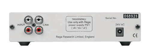

http://doctorhead.ru/images/misc/rega2.jpg Например это. Там указано 24V AC, для чего это? И что значат разъемы INPUT, OUTPUT?
Когда будете покупать усилитель в магазине, Вам всё объяснят, куда, что и как. В данном случае, это питание с помощью выносного блока (похожего на зарядник от мобилы).
Input - вход, Output - выход. Все подробности подключения узнаете в паспорте аппарата или у тех, где будете брать.
