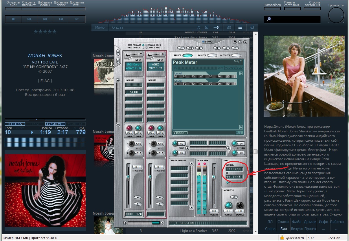

Ребята, помогите пожалуйста. Купил карточку, вставил в системник только ее цифровую половинку, хочу вывести цифровой сигнал по оптике на ДАК, все соединил, но звука нет. Система 7x64, дрова скачал с сайта производителя.
Сейчас включил в фубаре музыку с выводом звука через Asio, и окно программы выглядит вот так.

А если правой кнопкой на любом прямоугольнике под "ASIO" нажать и там выбрать SEND -> WAVE 1/2 (или что-нибудь другое попробовать)?
Ещё в настройках (кружочек справа сверху) должен стоять выбор Optical Output на S/PDIF:

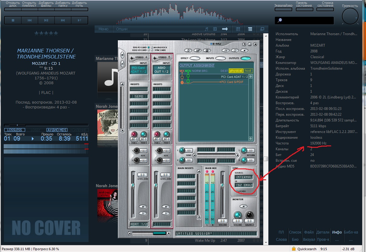

Вон в том зеленом окошке должно быть своеобразное дерево, где нужно связать input с output. Дрова у них действительно не интуитивные. Звук я всетаки сумел вывести, но у меня была другая проблема, на pci были слышны щелчки при выходе spdif, на всех виндах со всеми настройками, пришлось вернуть карту (может и глючная была, кто знает). Если дерева нет, то загрузите новую конфигурацию, там вверху кнопка с изображением пустой бумажки.
На ломаном английском расскажу. Открываете программу, нажимаете новая сессия, выбираете частоту, по умолчанию звук идет через вав, если надо асио, то удалаете из азио существующий инсерт и добавляете новый выбираете инсерт сенд, далее выбираете спдиф пси карт левый правый, в оутпут убераете все стрели и звуук идет через спдив бит перфект, тоже можно сделать с вав, если используете jplay нужно выбирать асио 1/2, а не 31/32 как по умолчанию, если не понятно пишите постараюсь объяснить по другому. Для оптики выбераете АДАТ

давайте завтра, у нас уже глубокая ночь, все спят, посмотрите мою инструкцию там все написано, для оптики выбрать адат как написал Вам KingFiercer
Адам, KingFiercer, orth0dox, большое спасибо вам за помощь, звук появился. Да еще получилось вывести его двумя разными способами, осталось выяснить какой правильный (без обработки).

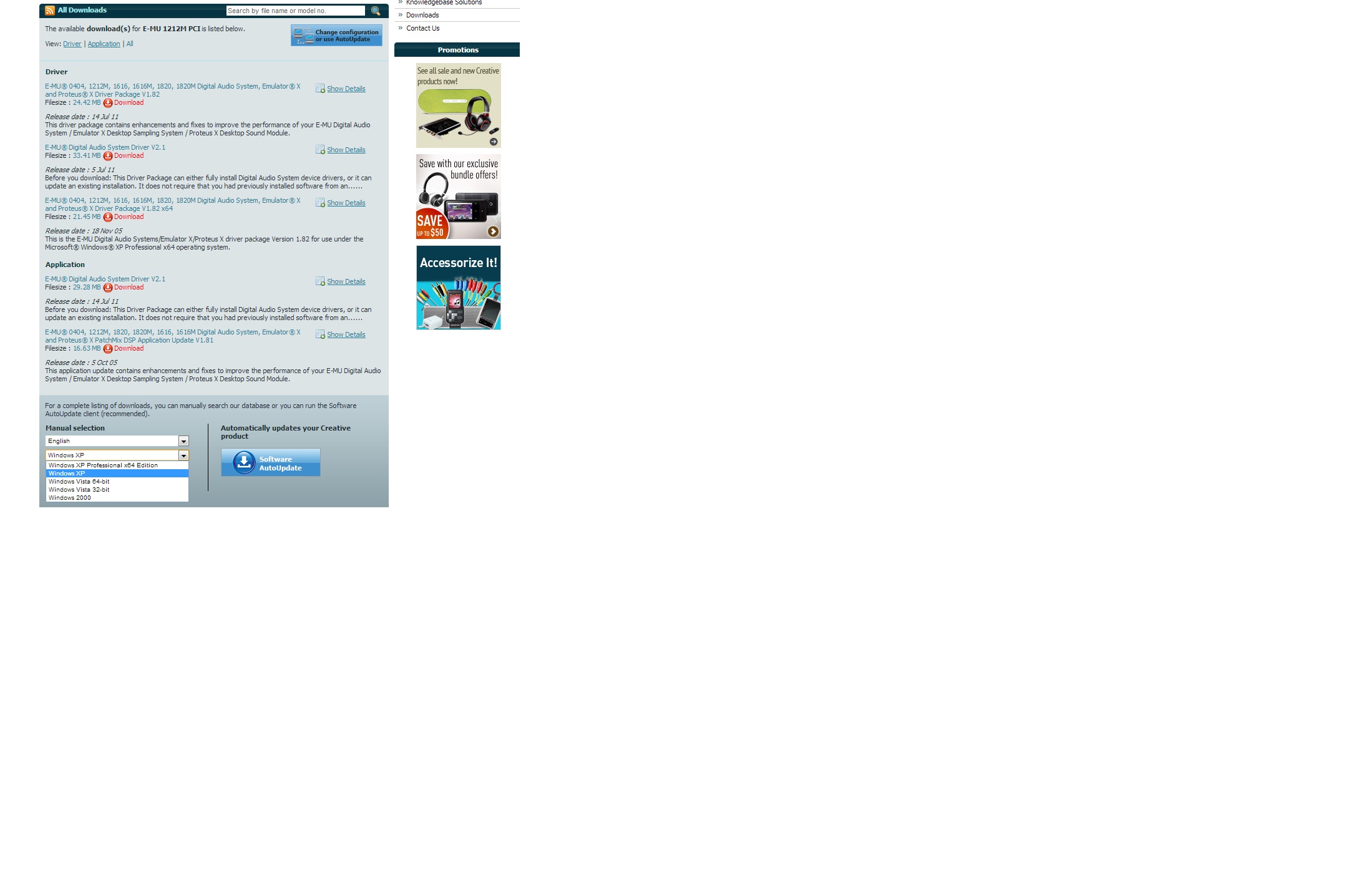

http://support.creative.com/Downloads/welcome.aspx
драйвер и приложение, не забудьте выбрать виндовс и разрядность
ну вроде бы не совсем дурак я.
В загрузках нет дров и приложений под Windows 7 х64
а те что есть под х64 ... XP и Виста ставятся ... но потом пишут что устройство не найдено
обновлением устройств - винда сама ставит драйвера ... но ... софт то все равно не ставится .. -> нет pachmix
и следовательно не могу переключить выход на spdinf
ГДЕ ОШИБКА?????

Качайте и ставьте Бета драйвер http://support.creative.com/downloads/welcome.aspx?nDriverType=11#type_11 на Win7x64 без проблем :music:

как нет дров, есть же выбор вин 7 64 бит

44.1 и 96 играют норм
а 192 хрипит ... ну и бог с ней

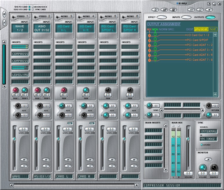

Многоуважаемые владельцы 1212m. ПОМОГИТЕ! Не могу понять что с моим S pdif. Перепробовал все возможные настройки - не помогло. Теперь уже грешу на не рабочий вход\выход на самой плате 1010. Можно ли как то его проверить? Я пробовал по принципу: добавил в патчмиксе стрип инпута СПДИФ и пробовал втык\вытык штекера в СПДИФ. А сам смотрел на шкалу volume и никаких дерганий и реакций нет. Может я что то все таки програмно не верно делаю? Все остальные входа (кроме adat - не проверял) работают исправно. Сама плата само собой звук выводит корректно, но через плату 0202. Заранее спасибо!!

Так вам вход или выход спдиф нужен?
И все втыки-вытыки штеккеров производить при отключенном компьютере!.

Спдиф я так понял там может быть как вход так и выход. В зависимости от настроек патч микса. Или я чет не понимаю? Мне нужен выход. но как мне проверить его работоспособность? вот я и решил настроить его как вход и проверить. Оба гнезда не реагируют ни на вход ни на выход.
Изменено пользователем timonberkovec
В патчмиксе попробуйте выбрать new session->All inputs и проверьте.

Никаких изменений. Тем более что я уже так делал (Фото в моем первом сообщении). Если у вас спдиф работает. То выложите пожалуйста скрины настроек сессии (session setings - это кружок справа вверху) и общий скрин со списком выходов (outputs). Но только в тот момент когда у вас звук выводится через спдиф (по факту, а не в теории). Спасибо заранее!
