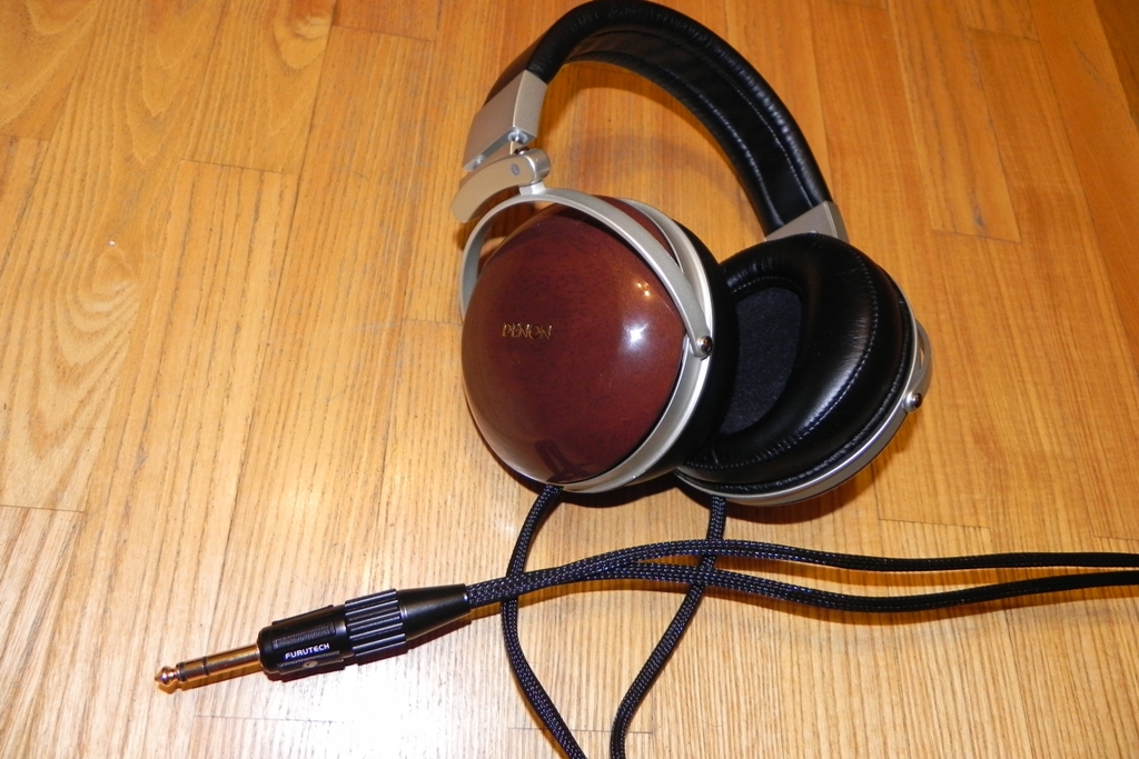

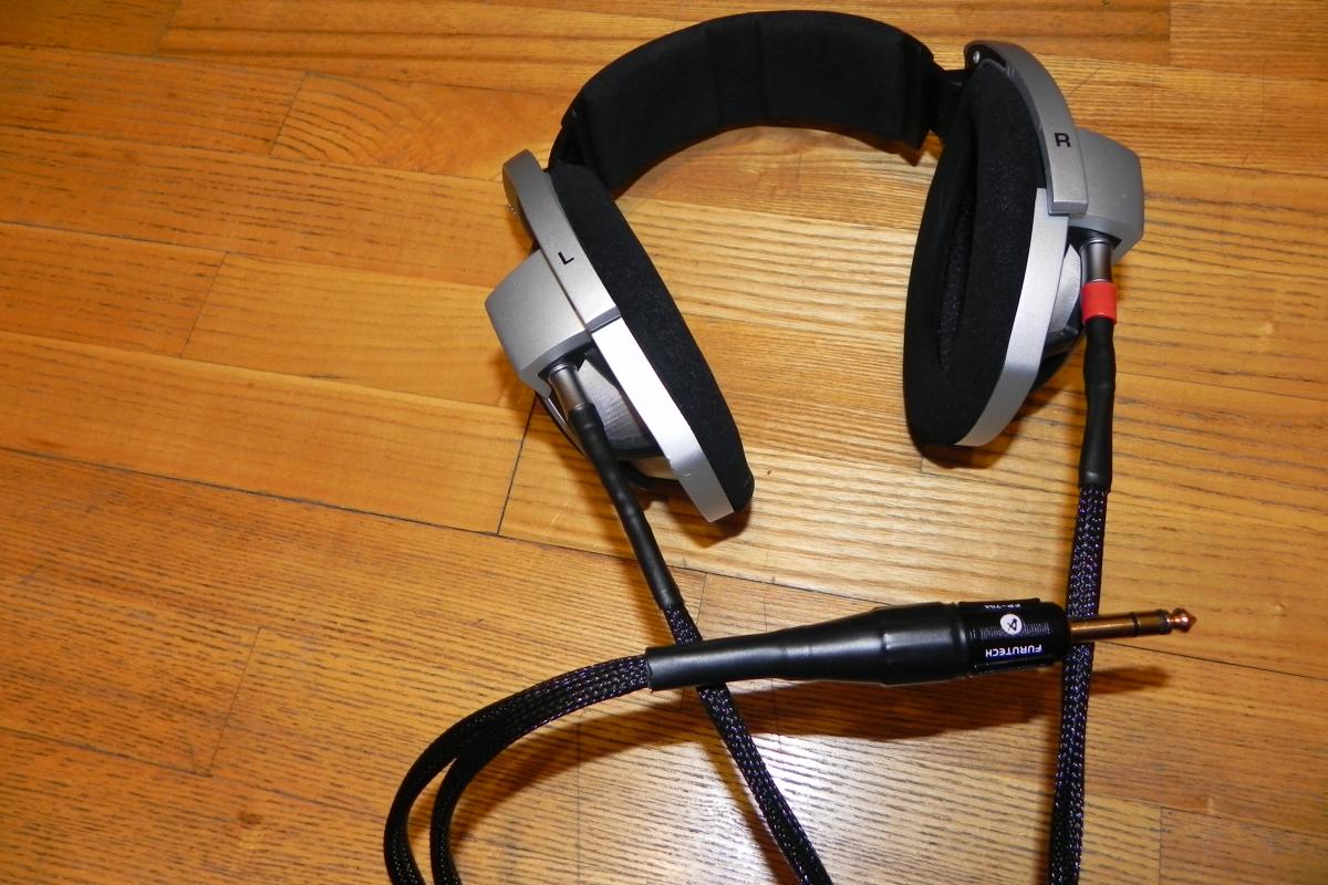

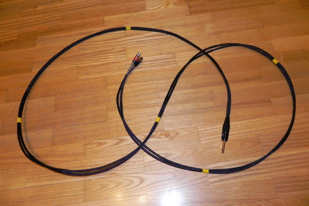

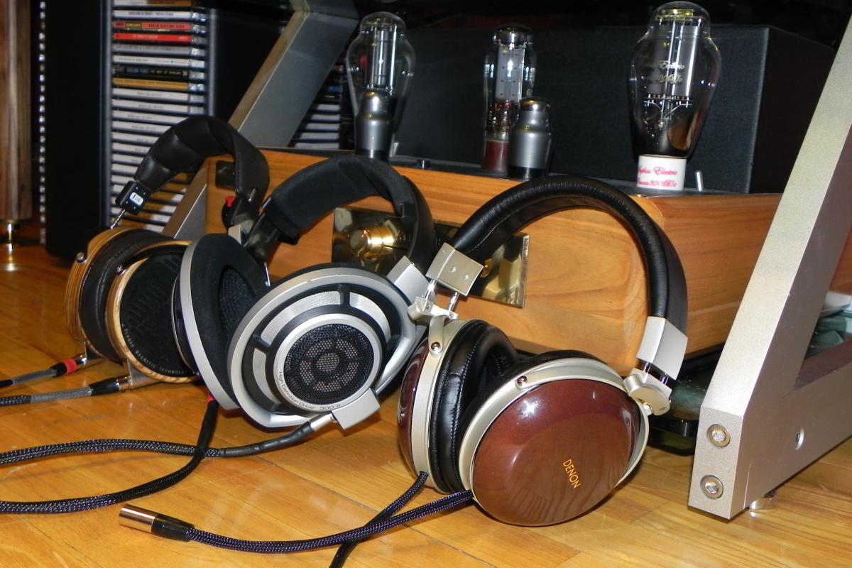

Выкладываю фото
сделан рекабелинг всех 3 наушников
винтажные провода Western Electric -медь в хлопке
свиты и заключены в термоусадку
каждая пара проложена отдельно для расширения стереопанорамы
для LCD и Denon один кабель-моножила,а для 800-х другой-многожильный
результат превзошел ожидания и затраты
думаю кто стоит на пути замены штатного или иного(современного) провода наушников-есть над чем подумать

sergst, а не сравнивали полученный на денон 7000 результат с подобными рекаблингами другим кабелем, например от LA?
нет
получилось сравнить разные кабели у 800-х и LCD(о чем писал выше)
а 7000-я с другими не сравнивал(ввиду несъемного кабеля)
но эффект по сравнению со штатным потрясающий-будто играют другие наушники выше классом
я только теперь понял,почему ритейл 7000х был на треть выше тех же 800-х
это действительно топовые нашники
Изменено пользователем sergst

Ответы все будут
медный провод моножила в хлопке Western Electric -заказываются в США
0,64мм диаметром-спаял вчерно сам и долго сравнивал с др вариантом той же фирмы -многожилой 1мм
далее мастер сделал все цивильно у него заказ возможен(подробности ответил -в личку)
0,64мм больше подошла к 7000м и трешкам ,а 1мм к 800-м
джеки Furutech (купил в %%%% ) далее 4 провода свитые в две пары и разъемы mini XLR(купил в 1-й Кабельной) ,затем провода припаянные непосредственно к драйверам
таким образом кабель съемный-его же применяю с LCD-3

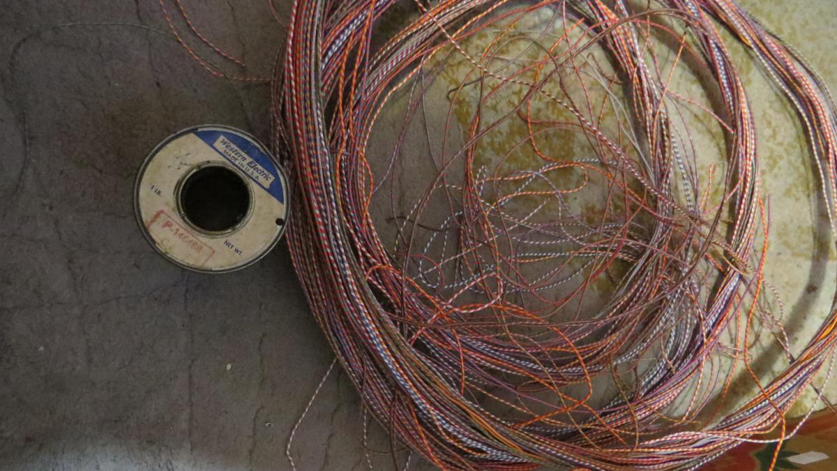

пообщался с продавцами известного американского сайта, не нашел у них не луженой меди до 40х годов только луженая при этом они в описании про луд ничего не пишут, может лучше стоит поискать, но действительно вопрос, заданный @seraga, интересный

монгожила защищенная
под неск слоями хлопка проводники густо покрыты какой-то защитной вязкой темнокоричневой смесью
я отчистил от этой смеси провода для пайки-медь оказалась как новенькая ,
со своим натуральным цветом(не видно следов лужения)
луженой меди от WE было много и я в свое время ее запасал а потом китайцы все скупили на корню. а так бывают луженые моножилы от ве на метал или деревян катушках с белосиней надписью вестерн электрик но надо ловить . те что в ткани чаще всего имеют рисунок елочкой.
