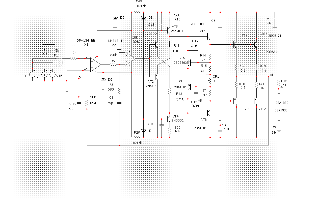

А еще офигеннее скорость вообще без буфера, или на 1 усилительном элементе
Это не так ,скорость не зависит от числа элементов.
Всегда думал что скорость нарастания зависит от количества усилительных каскадов,по другому ни как. :D

Скорость - функция зарядки ёмкостей схемы, а не число каскадов .

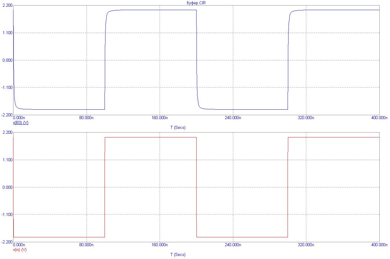

вот вам показатель скорости буфера с токовыми зеркалами. Оцените частоту прямоугольника..

Скорость - функция зарядки ёмкостей схемы, а не число каскадов . .
Значит мы о разном говорим.

Свое я ничего высылать никуда не буду. Коммерцией не занимаюсь, так что смысла нет. Тема то тут про схемные решения, а не по личным пристрастиям. Я предложил свой вариант. Иной, чем у остальных. Только и всего. Быстрый точный усилитель. Даны измерения. . Так что как то так. Хотите с глубокой оос? могу показать ,проект готов к реализации и опять иной, чем у остальных. Засвечен уже давно..Плагиата тут нет.
