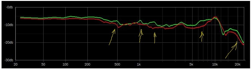

Прокомментирую все же.
1. Я бы не назвал такой частотный баланс таким уж "сбалансированным".
Не нравится слишком выраженный спад посде 10 кГц на фоне этого пика, а также отсутствие спадов в районе 3-4 кГц.
2. Кроме детальности тут добавляется еще и "псевдодетальность" за счет акцента на 10кГц. На некоторых записях может сильно утомлять.
3. Довольно много участков где выражен разброс каналов (отметил стрелочками). Что неприятно - что все они в раоне средних частот, где больше всего музыкальной информации. Хотя на многих топах все гораздо хуже.
Однако, с учетом того, что наушники закрытые - все очень даже хорошо с АЧХ.
Но интересно послушать и посмотреть нелинейные искажения.

В смысле уровня звука. У них не "тонкий" звук, и не мутный - просто очень сбалансированный, с отличной детальностью и выдающейся для изодинамики (тем более закрытой) сценой.
1) У меня нет такого опыта прослушки разных наушников, как у вас, и я плохо умею описывать то, что слышу :) , но криминала на ВЧ я не слышу, скажем так :) Лучше я не слышал - по крайней мере, HE-500 с их хвалеными ВЧ отдыхают. Чисто гипотетически - да, хотелось бы немного приподнять 10+ КГц, но, насколько я понял, сам LFF не видит в этом смысла ;)
2) В принципе да, согласен.
3) Согласен, меня самого этот разброс больше всего смущает на картинках, но опять же - когда начинаю слушать, ничего не хочется менять :) И да, на большинстве топов еше хуже...

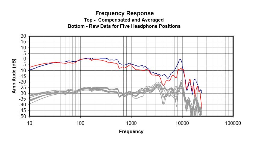

Ну да, гадание по ачх я считаю бредятиной и псевдонаучным самообманом. А вот относительные сравнения очень показательны. Если фостексы начинают звучать как 404 стаксы, то наушники безнадежно испорчены.
Я не гадаю, а достаточно хорошо знаю, как выглядят на измерениях и как звучат те или иные результаты вмешательств в конструкцию этих наушников.
Я руководствуюсь в данном случае своей собственной практикой доработки Фостексов.
По моим сведениям об их конструкции и объективным измерениям на иннерфиделити, я могу утверждать, что это должны быть очень неплохие наушники, которые гораздо интереснее стокового варианта.
Но если вы хотите слушать именно стоковый вариант - это ваш собственный выбор, почему бы и нет.

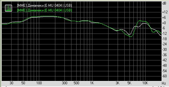

Довелось потестить.
практически совпадает с измерениями на иннерфиделити
Ну а что, хорошие наушники.
АЧХ вполне себе коммерческая.
Мидбас приподнят, то есть на фоне открытой изодинамики воспринимаются как вполне басовитые. Сибилянты 3-5 кГц провалены. 10 кГц приподняты. Типа и тарелочки отлично слышно. Звук далеко не мониторный, но весьма комфортный.
Для закрытых такой звук - редкость.
На мой вкус - с НЧ и ВЧ диапазоном стоит поработать.
Мидбас прибрать, а участок 20-50 Гц приподнять. Можно чуть диапазон свыше 12-15 кГц приподнять, но это некритично.
Искажения тоже можно понизить, но это надо уже драйвер допиливать и отказываться от пластиковых чашек.
