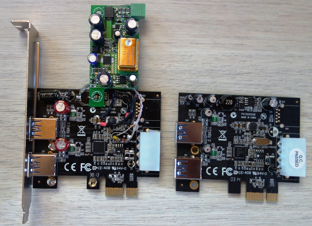

Благодаря ff2005 у меня появилась модифицированная pcie usb карта, сделанная на основе ST-lab U710:
Справа оригинальная U710 (для сравнения). Эта карта - альтернатива SoTM и PPA, только на мой взгляд сделана более правильно:
- полностью оторвано питание от шины, все питание самого чипа, кварца и выхода usb идет от Molex разъема. Карта запитывается через molex от линейного БП. От pcie шины идут только сигнальные данные;
- очень качественный кварц;
- стандартные драйвера от NEC;
- изначально была двухэтажной, но по моей просьбе была переделана для уменьшения толщины в одноэтажную. PPA я у себя даже не могу попробовать - слишком толстая, мне не влезет по габаритам;
- имеет возможность тонкой подстройки под систему пользователя (один сменный конденсатор влияет на тональный баланс);
- внешний цап или конвертер питаются через эту плату от линейного БП.
Меня эта карта интересовала с трех сторон:
1. Обеспечить линейное питание Edel и посмотреть, что это дает;
2. Развязать питание платы от помех самого компьютера (убрать зависимость от частот процессора/шины);
3. Выдавать более качественный сигнал по USB.
Я несколько часов эксперементировал как с самой платой, так и usb кабелем и в конечном итоге добился выполнения всех 3 задач. Самое заметное влияние - это питание Edel. USB кабель у меня "двухголовый" с отдельным штекером для питания. Я перетыкал этот штекер из карты в обычный порт на материнской плате и сравнивал звук. С линейным питанием повышается детальность, микродинамика, улучшаются тембры - слышно это очень хорошо. Если брать сигнал либо с карты, либо с usb3 на материнской плате, то тоже разница есть в пользу карты, но она менее заметна по сравнению с питанием (в основном более чистый звук с лучшем разделением инструментов, локализация сцены улучшается). Если грубо оценивать, то 2/3 вклада в улучшение звука дает питание и 1/3 - сигнальная пара.
Сменный конденсатор позволяет менять тональный баланс от "много баса, притушенные ВЧ" до "мало баса, гипердетальные ВЧ". Я остановился на среднем варианте "умеренно баса, хорошо детальные ВЧ" - так и сцена наиболее правильно строится.
У меня не было ни SoTM, ни PPA - не могу их сравнить с этой картой. Но для Edel однозначно полезно получать питание и сигнал с такого источника.
