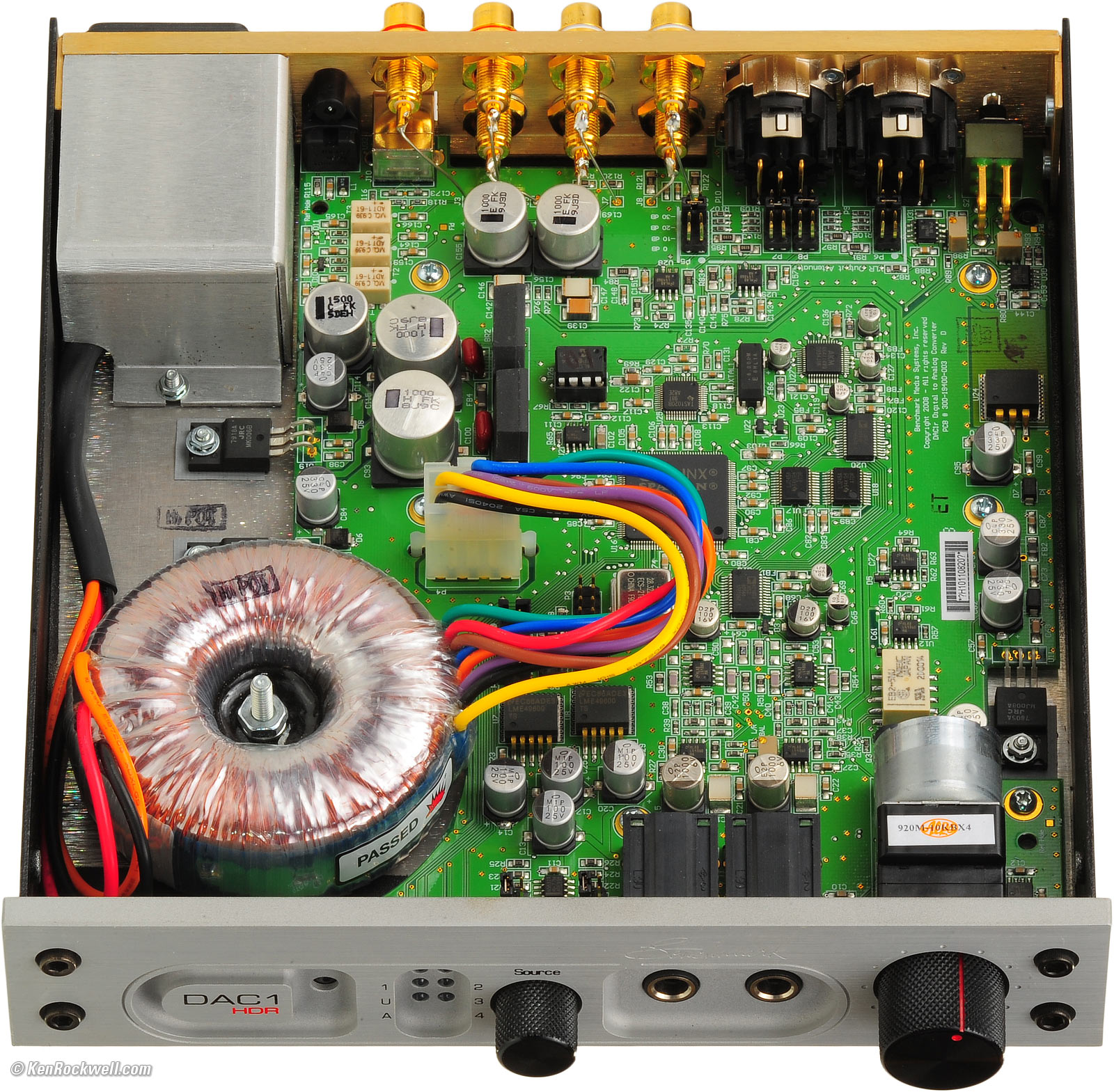

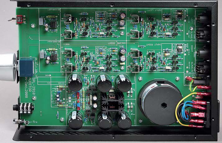

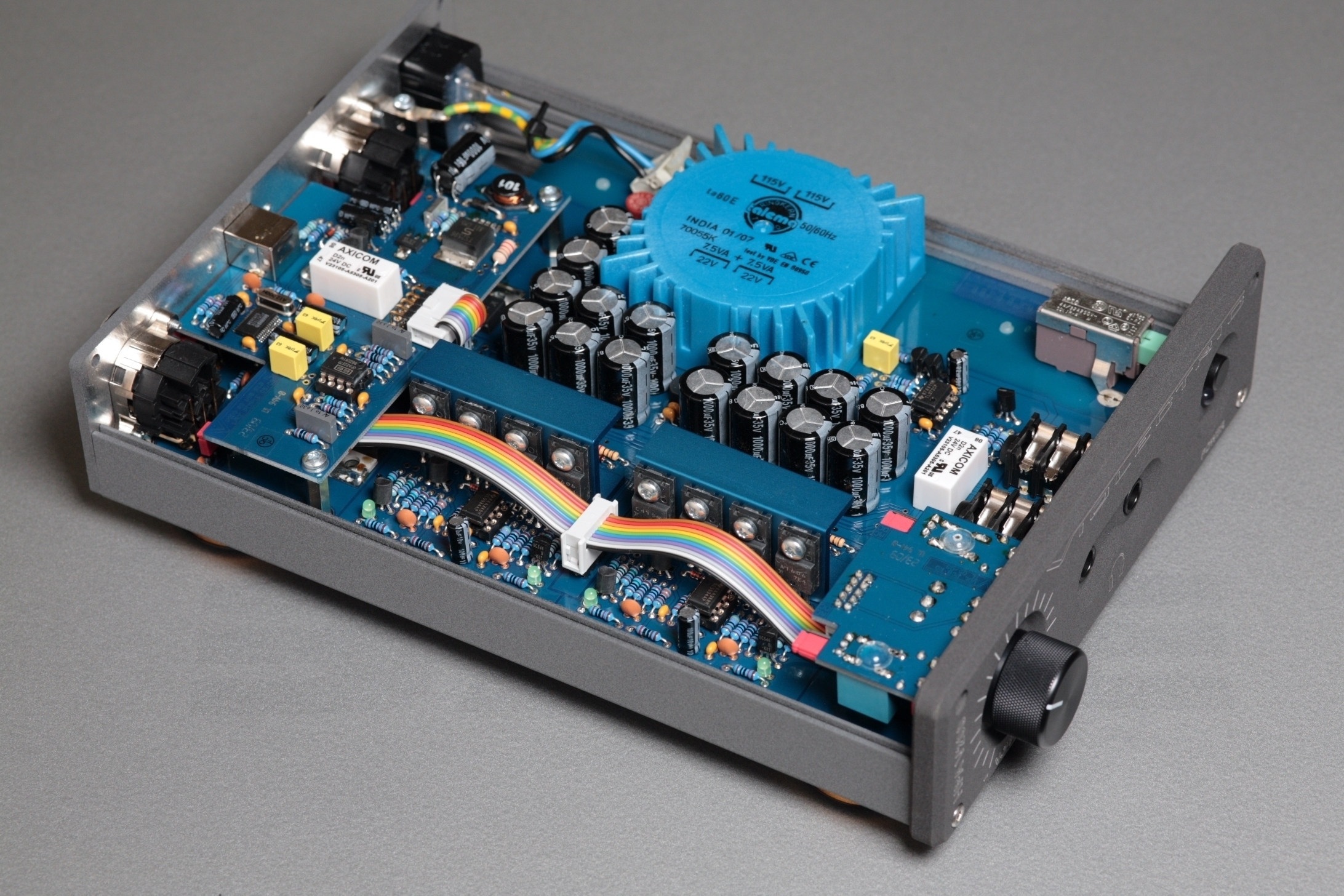

Компоновка усилителя далека от идеала, больше похоже на любительский проект, чем на серийный образец.
С технической точки зрения, Audio-gd смотрится куда привлекательнее.
А уж почти 2000 евро за такую начинку отдавать - совсем сомнительное дело, ИМХО.
Вот вам для сравнение несколько примеров других, более дешевых аппаратов

Ну из приведенных только V200 еще хоть как то можно к HE-6 приспособить, и то 2,7 вата в максимуме навряд ли раскачает. Это все таки из другого весового класса машинки.
