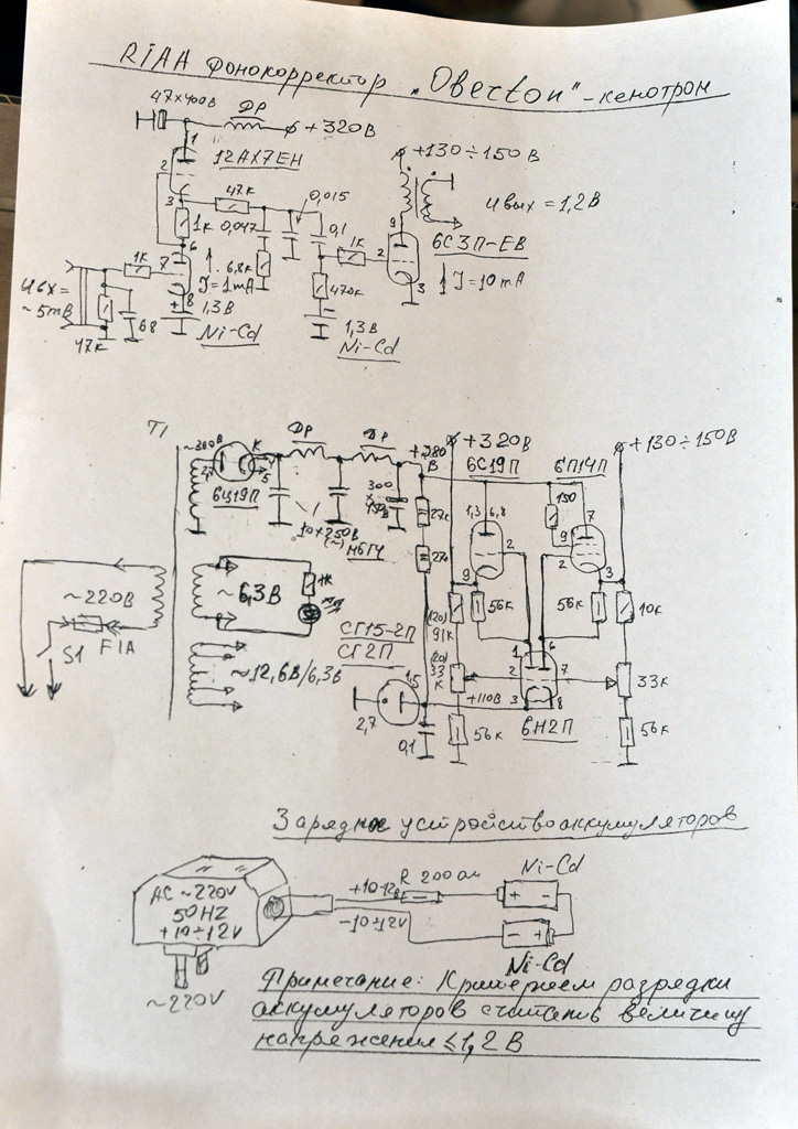

LevZ Интересно Ваше мнение по этой схеме

LevZ и интересны Ваши доводы против ООС и активной коррекции.
Данный транзисторник переиграл очень недурной ламповик,схема ниже
Схема нравится. Очень лаконична, но желательно проверить в работе и по приборам.

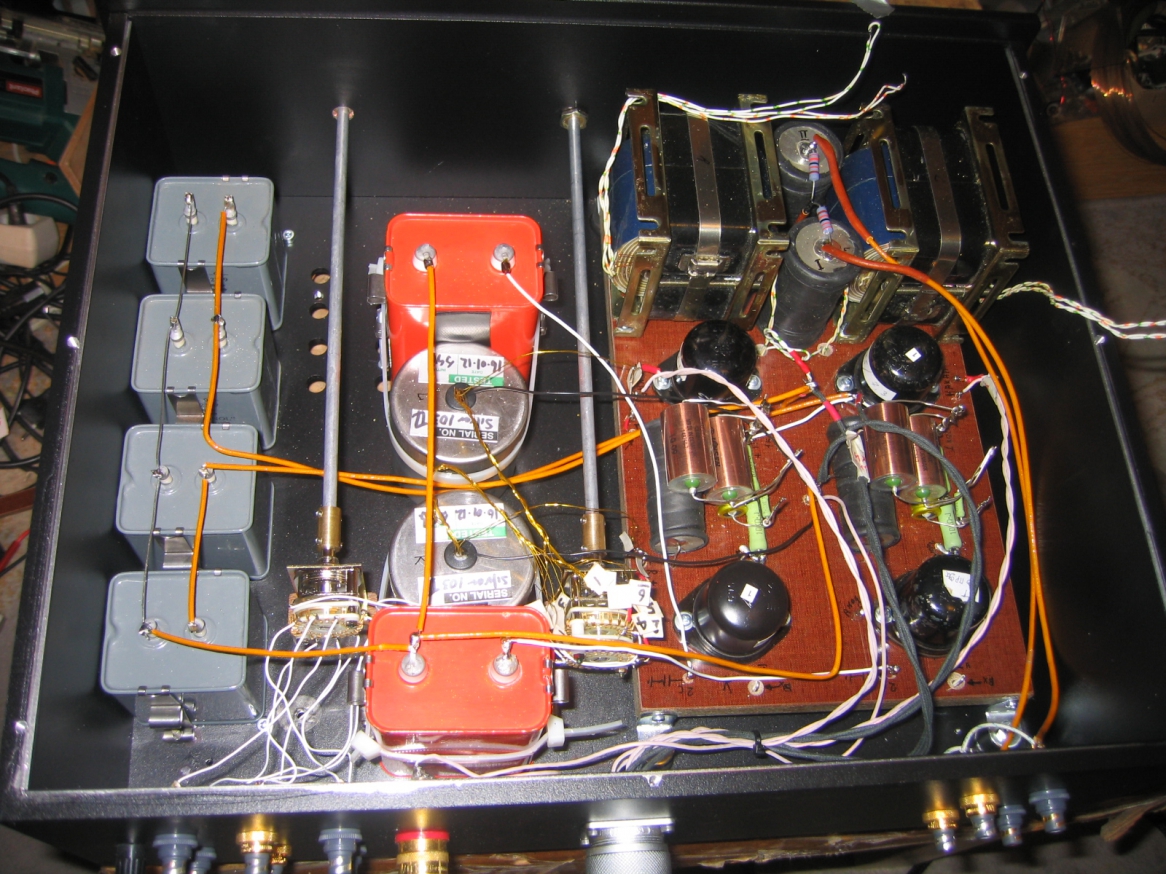

лампы при работе с такими малыми амплетудами очень даже ленейны и обратной связи нету и вся коррекция паралельно анодному резистору первой лампы строится и нагрузку так же можно распределить в аноде чтоб не засаживать лампу когда емкость становится перемычкой.
можно ли на двух транзисторах сделать в одном каскаде полноценный фонокор без ос и с минимальным количеством элементов в коррекции и в проходе ? :think:
Да у нас уже есть именно такой - всего двухкаскадный со всей коррекцией параллельно источнику тока в коллекторе первого каскада и с буферизацией линеаризованным эмиттерным повторителем, вторым каскадом. Т.о. сигнал проходит всего два каскада, а характеристика RIAA формируется коллекторной нагрузкой. http://3vuk.ru/showthread.php?t=26
вот это уже интересно. а как сравнить мое на лампе и Ваше на транзисторе ?
в Москву кто нить его заказывал ?
а почему именно пальчиковые лампы среднего класса ? вроде есть море роскошных и не дорогих ламп. :drinks:
если я покажу свою схему то надо будет оч долго искать детали и лампы в схеме. все кроме бп помещается на двух ладошках :D
Схему в студию! В Стародубцевском и на одной ладошке всё помещается без блока питания. С удовольствием послушаю,(если возможность предоставится)
А Вы принципиально за пассивную коррекцию и отсутствие ООС? Доводы?
у меня коррекция параллельно анодному резистору входного пентода а вторая лампа стоит для большего разгона амплитуды и для того чтоб отделить пентод с коррекцией от следующего каскада.обратная связь вообще тут не к селу..
схема дома а здесь рисовать не охота . как приеду все послушаем. сама схема была известна очень очень давно
до того как мы родились. по этому принципу и кросовер строится перед каскадом усиления. у второй лампы можно ставить выходной транс с понижающей вторичкой и при этом остается пару вольт на выходе и выходное сопр. падает значительно но стоимость повышается . самый хороший звук пока что я слушал из многого это EF-14 в металле легендарный пентод . а потом 6Ж4 или ее аналоги так же хороши в первом каскаде. все очень просто :drinks:
Это Мыслище(без подколов),не поверите,только сегодня с Мусатовым обсуждал эту тему. И не межкаскадник 1:1,а с повышением тока 2:1 или 4:1. Зато согласование.. Красота!
