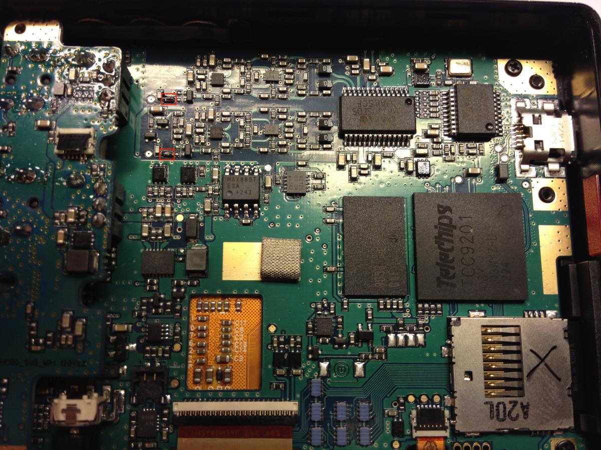

а где резюки находятся? К ним сложно подлезть.

Фото платы завтра выложу. На существующих плохо видно эти резюки.
Вот, эти ребята. Типоразмер 0402

Lumen,
эти резюки чем то заменил или просто вытащил и оставил пустое место?

вот только место не удобное для шунта.
В идеале думаю 1 - 2х Омник добавить (или заменить)

Встретились с Lumen (Алексеем) и сравнили АК100 и АК100 мод(зашунтированы выходные резисторы)

Из личных впечатлений могу только заметить, что Денон - не мои наушники. Они прекрасно звучат на той музыке, которую я обычно не слушаю, и ИМХО, мод для них противопоказан. По крайней мере, если его и делать, то не закорачивая резисторы, а хотя бы снижая сопротивление. С нулевым сопротивлением на Деноне плох вокал, а на AKG 3003 каша в верхах. Без мода наушники Владислава звучат куда интереснее, так что сопротивление хоть какое-то нужно. Также хочу подчеркнуть, что мод улучшил ударные.
@listrid, я хочу найти 3 Ом и воткнуть параллельно. А чем неудобно место? Для шунта везде удобно, накинул волосину из МГТФ и готово :) хх
На фото так и сделано.

Впаял резюки на 1 Ом вместо перемычек. АЧХ сдвинулась немного обратно :) Добавилось басов и убавились верха. Немного. Большее сопротивление впаивать бессмысленно, КМК.
