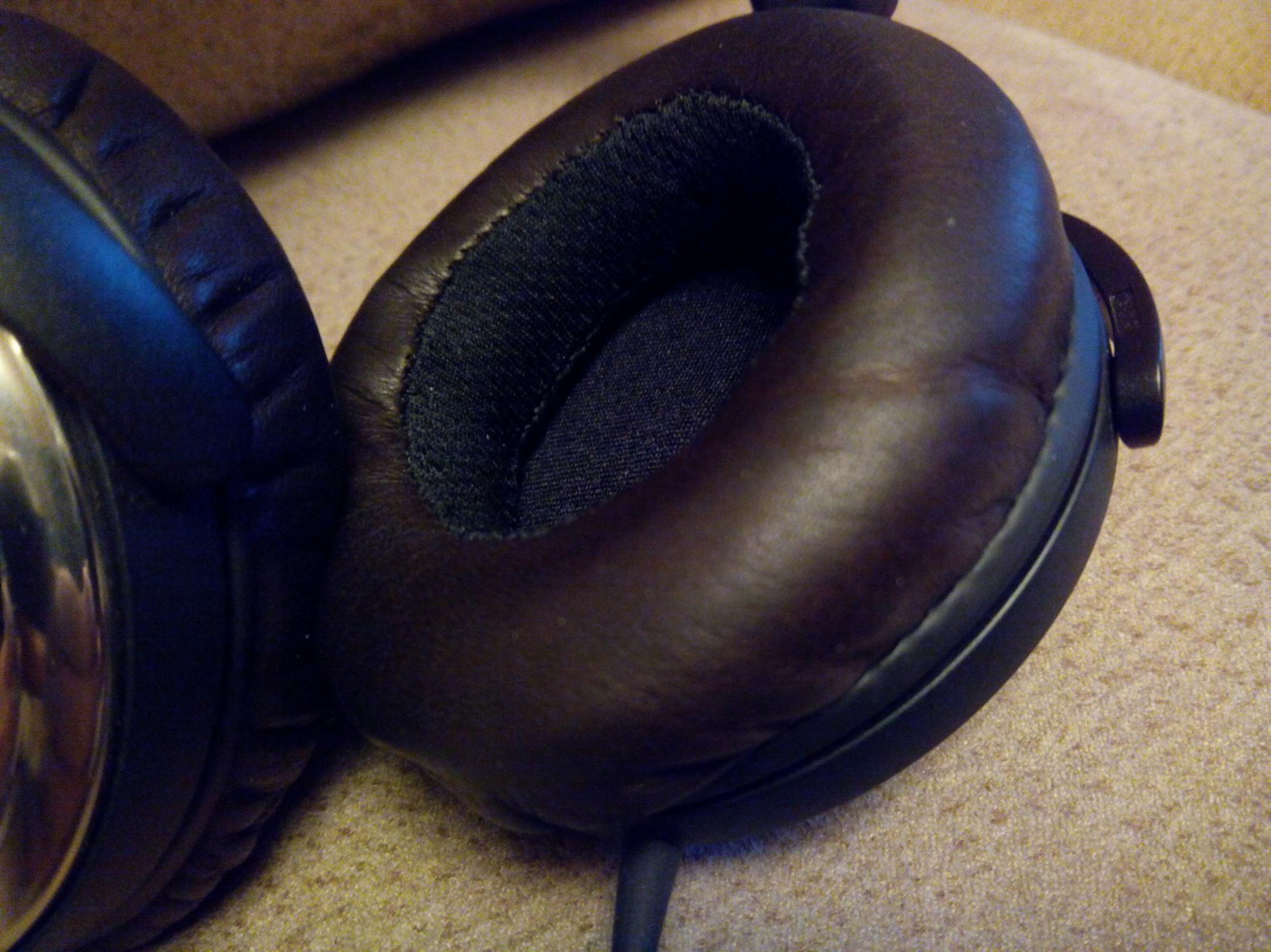

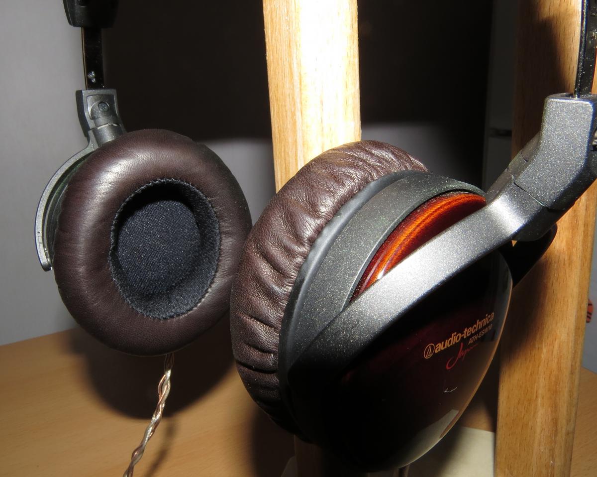

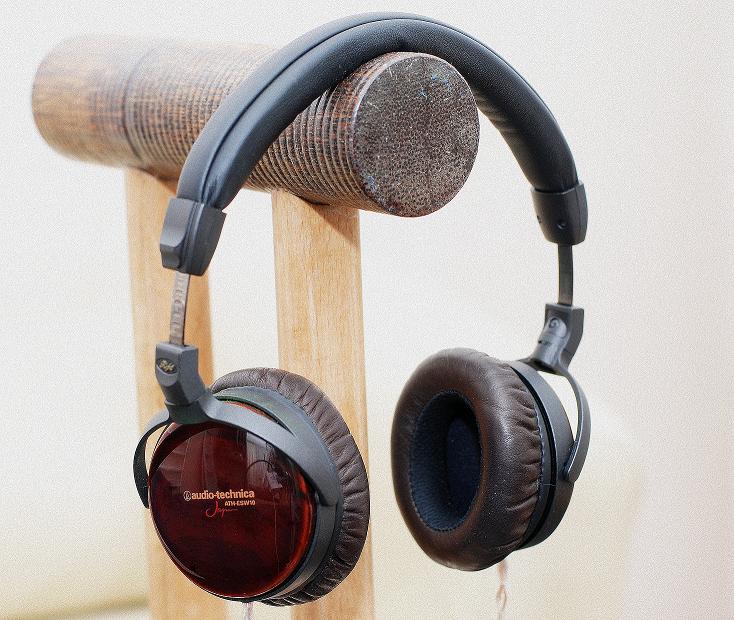

Хочу немного дополнить облик своих ath-esw10Jpn новыми амбушюрами от
Sennheiser MOMENTUM
Теперь это не накладные, а обхватывающие наушники. Но только не для больших ушек. Моим же в самый раз.
Для больших АТ оказывается идеально подходят амбушюры от Stax SR-007. Возможно это решение их проблемной посадки.
В данном конкретном случае с AD900, владельцу удалось добавить в звук недостаточный для него мидбас и бас.
Но другими наушникам АТ не факт что это вообще пойдет на пользу. Нужно проверять как мутирует звучание.
@Demm, удачное решение, но все-таки старшим моделям аудиотехники проще подобрать обхватывающие амбушюры, а вот таким как esw10jpn - это оказалось проблемой. Вот еще ФОТО

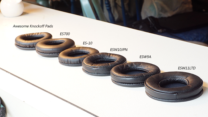

Вопрос : чаши esw10 и esw9 одинаковые по размеру ?, понравился ваш вариант с заменой амбрашюр . На звук замена амбрашюр сильно влияет ?
Sennheiser MOMENTUM
С большим трудом нашел где приобрести на сегодняшний день амбушюры Sennheiser MOMENTUM 550297 , цена с доставкой из США - 67.69 $

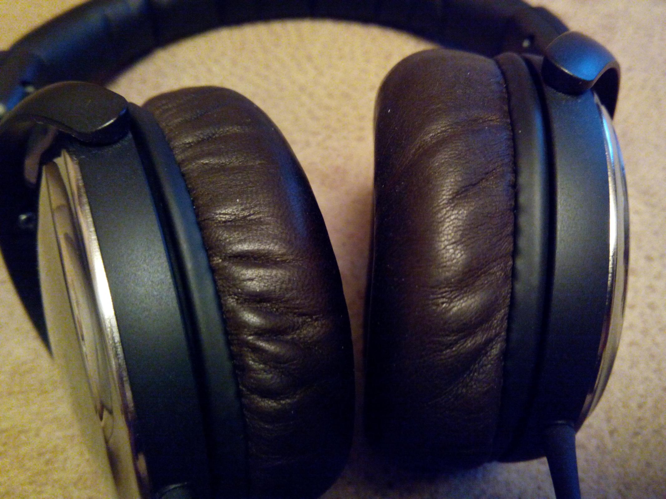

Audio-Technica ATH-ES10 поставил обхватывающие амбушюры от Sennheiser Momentum . Посадка на голове лучше чем со штатными , сели в обхват на ушах впритык , в звучании огромных перемен пока не наблюдаю , на улице чувствуется огромная прибавка в изоляции , в Мурманске метро нет а проезжающие авто не слышно , ощущение баса стало больше но не в ущерб качеству .
