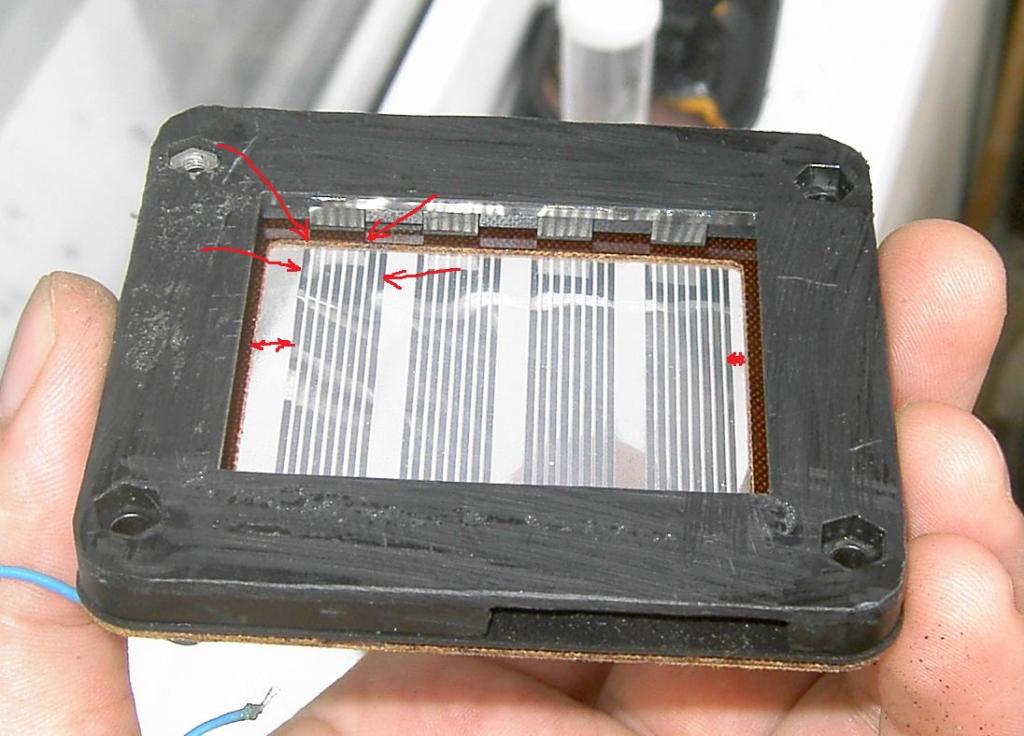

snorry 3 445 Опубликовано 26 июня, 2013 vlad21122112Имейте ввиду, что мы тут рассуждаем не о стоковых ТДС-7 и ТДС-15, а их полном моде.В стоке - это жуткий хлам, со смещением дорожек относительно мембран в 3-5 мм, с сильным разбросом параметров каналов.Все, что тут написано в отношении звука сих наушников - не имеет никакого отношения к стоковым, либо моденых другим, более простым способом. Некоторые мои моды:http://forum.doctorh...showtopic=15330http://forum.doctorh...showtopic=26328http://forum.doctorh...attach_id=22445http://forum.doctorh...attach_id=51849 Поделиться сообщением Ссылка на сообщение Поделиться на другие сайты

snorry 3 445 Опубликовано 26 июня, 2013 (изменено) vlad21122112Мои выводы основываются именно на опыте их доработки.Конструкция драйверов технически хороша, но производство...Я выкладывал совершенно удивительные фотки, какие там бывают внутренности, выложу еще раз.Отмечу, что на фото - еще не самый худший вариант, который мне попадался. Так что вообще не стоит распространять выводы о звучании конкретного экземпляра на все остальные, якобы такие же.На а мой мод - свзязан в первую очередь с тем, что я стараюсь максимально исправить все эти геометрические "недостатки", немного меняю конструкцию капсуля и настраиваю акустическое оформление, причем в деревянных чашках твердых пород. Из ТДС-7 - в помойку уходит по причинам неустранимого совсем брака - около 40% капсулей, а у ТДС-15 - около 20%.А всего их прошло через мои руки уже наверно полсотни и тех и других. Так что моему опыту просто поверьте.В стоке - это чаще всего просто хлам.Хотя - критерии качества у всех разные. Мне недавно принесли LCD-2 для измерений. Оказались с браком - я их тоже классифицировал как "хлам". Там был разброс АЧХ поканально на 6-8 дБ местами, криво поклееные амбушюры и одна мембрана - "волнами". Изменено 26 июня, 2013 пользователем snorry Некоторые мои моды:http://forum.doctorh...showtopic=15330http://forum.doctorh...showtopic=26328http://forum.doctorh...attach_id=22445http://forum.doctorh...attach_id=51849 Поделиться сообщением Ссылка на сообщение Поделиться на другие сайты

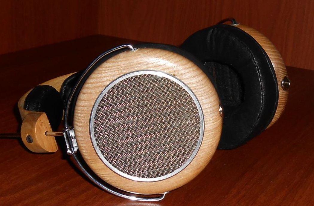

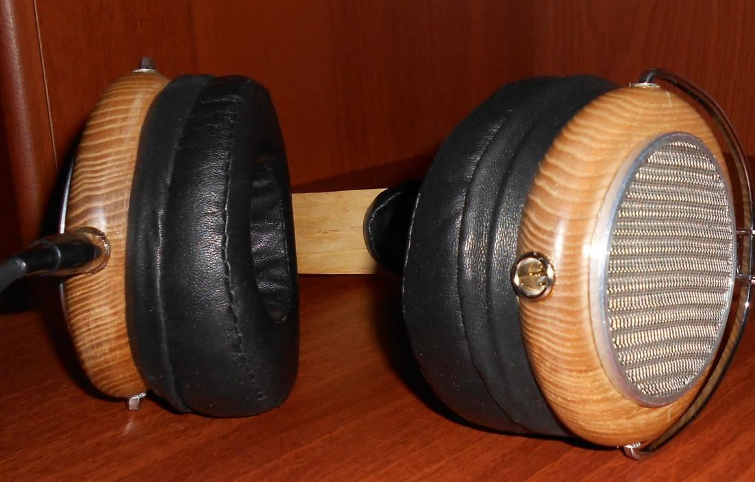

snorry 3 445 Опубликовано 2 июля, 2013 Уезжаю послезавтра примерно до 20 июля. Просьба не терять!До отъезда успел изготовить экземпляр с mini XLR коннекторами. Спасибо огромное камраду konstant-1980 за оперативно присланные штекера и разъемы.На такой экземпляр теперь можно ставить кабеля для Аудезов. Некоторые мои моды:http://forum.doctorh...showtopic=15330http://forum.doctorh...showtopic=26328http://forum.doctorh...attach_id=22445http://forum.doctorh...attach_id=51849 4 Поделиться сообщением Ссылка на сообщение Поделиться на другие сайты

snorry 3 445 Опубликовано 2 июля, 2013 (изменено) DoggiusШутки-шутками, но корпус Аудезов меня не устраивает двумя моментами:- плоская акустически не совсем прозрачная задняя решетка с влиянием на мембраны отраженным сигналом- приклееные намертво амбушюры. Это просто неудобно. Замена - целая эпопея. SharapoFFКстати, когда вышлете свои LCD-3 - уже решил изготовить и поставить на них "правильные решетки" )))Она будет на круглой деревянной "раме", и прикручиваться будет в родные отверстия в корпус родными же винтами.Какая древесина на них? Бамбук или "розовое дерево", чтобы с тоном не промахнуться. Изменено 2 июля, 2013 пользователем snorry Некоторые мои моды:http://forum.doctorh...showtopic=15330http://forum.doctorh...showtopic=26328http://forum.doctorh...attach_id=22445http://forum.doctorh...attach_id=51849 Поделиться сообщением Ссылка на сообщение Поделиться на другие сайты
