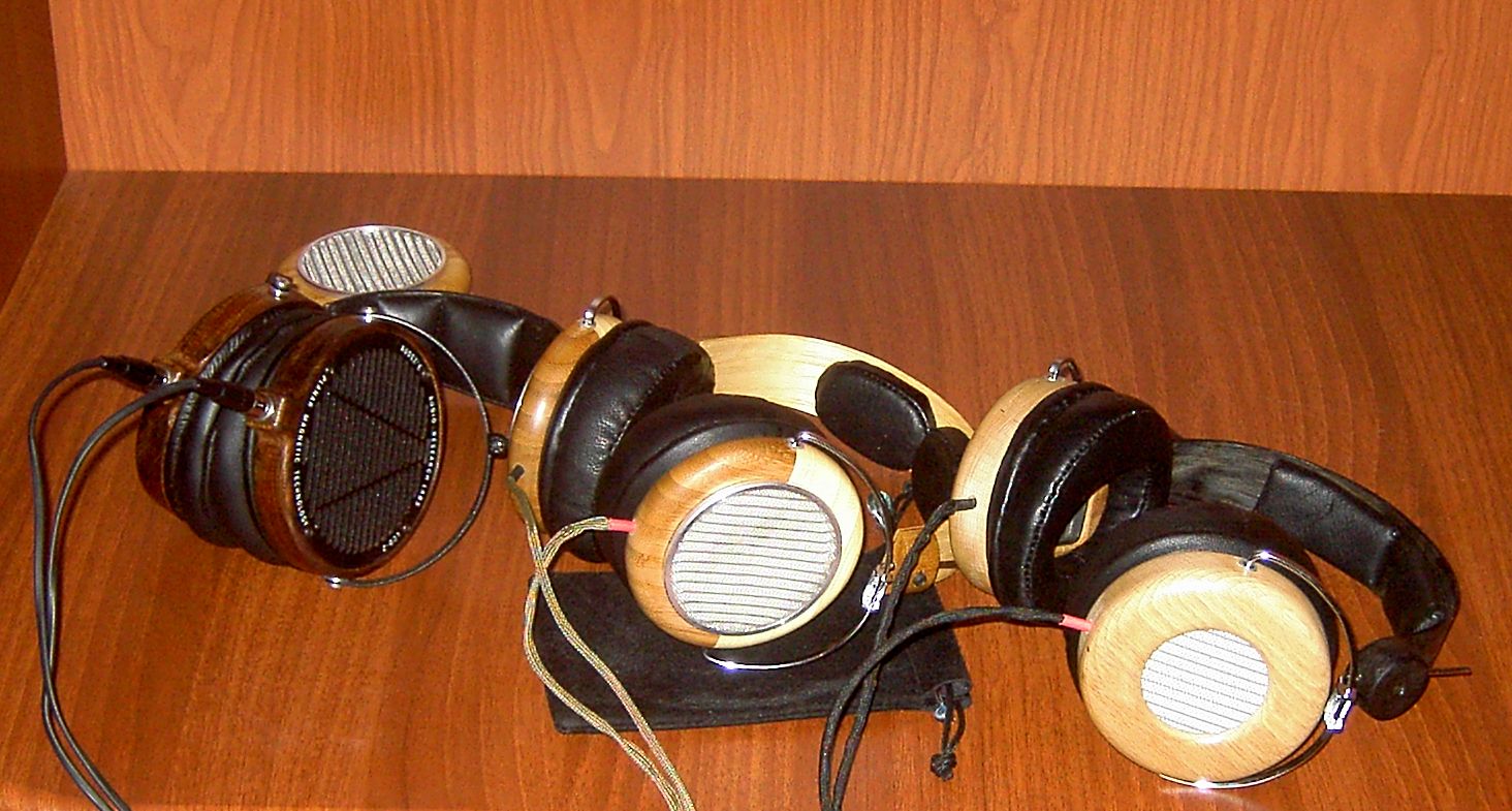

Удалось послушать мод тдс-15 и, если не ошибаюсь, тдс-7, ну и сравнить с аудезами и со своими сенхами hd650.
Это участники прослушки (слева направо):
LCD-2, ТДС-15 мод, ТДС-7 мод.
