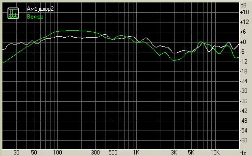

На этом моде как-то так невзначай легко получилось добиться весьма разного звука.
Вообще - каждая пара мембран - уникальна, к каждой свой подход нужен.
Разные варианты амбушюр и демпфирования.
Вариант 1. Звук Аудезов (белый график).

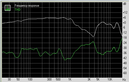

Вариант 3.
АЧХ типа Баеров 880.
Яркий звук, но без Баеровских искажений, с гораздо большей разрешающей способностью.

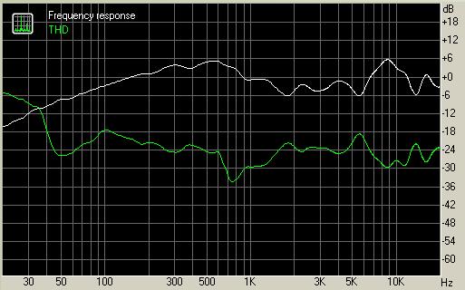

Вариант 4.
Зеленый график.
Звук типа Сенхов 650. Только лучше. Ровнее. Басов ниже. Искажений меньше.

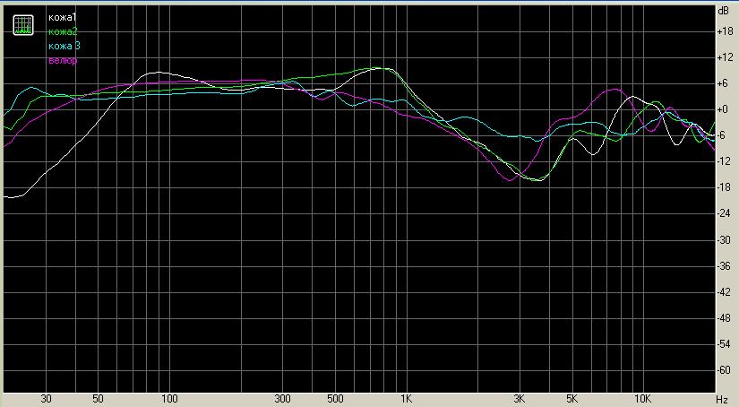

Ну и не думайте, что все так элементарно настраивается.
Сначала вообще вот такое было. Хотя и пытался скопировать прошлый удачный мод.
Очень непросто настраиваются.
