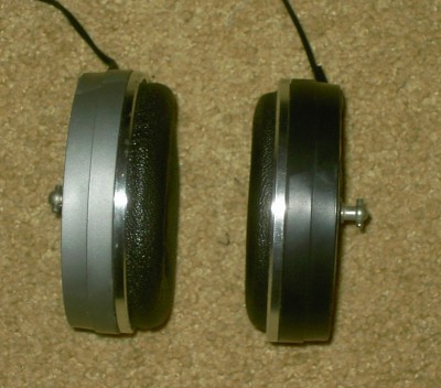

Нда ... решил по-любительски поменять паралончик на аудиофильский ( это значит тот что нашел, тот что был ), нашел 5-миллиметровый, но хотел повыше амбюшуры для комфорта, вставил и старый, а сверху новый ( 2 слоя ).
snorry, я только решил поменять паралон на новый ( в этот 20-летний антиквариат, ух, проникся силой "реставрации", тут не так важно что бы сделать - а как не сломать то что есть :dash: ), и то помучался, что бы все в конец не развалилось :D) как вы там все это делаете ума не приложу :good:
У моих ТСД-15 толщина амбюшур как на фотке ( справа ), тонкие, даже еще тоньше, т.к. сплющились за годы.
Но проблема в том , что мои амбюшуры ( так сказать "кожаный" скелет, внешняя часть ) слишком маленькие по объему, в них ничего не влезает, как ни старайся так и останутся тонкими, не комфортными и задубевшими.
Придется на советский HI-END ставить готовые 7-см амбюшуры с дешевых китайских наушников :((( а что поделаешь, а в драйвера даже не полез ( :bash: ух, с тряпками еле разобрался, что бы они ( амбюшурный каркас ) не развалился ). Это мой отчет о "моей первой" попытке раставрации и облагораживания великих ТДС. Посмейтесь. Только не в форуме. :stopit:
Мне пришлось срезать всю нюжнюю часть амбюшур ( дно ) что бы вставить паралон. Амбюшуры не приклеивал - просто вставил паралоном к драйверам, зажал плотно кольцом. Это проблема ? может нужно делать "дно" ? надо приклеить ? или пофиг ?
С китайских - не вариант. Внутренний диаметр должен быть 2,5 см. Таких китайских не встречал.
Для реставрации родные амбушюры от ТДС-15 пригодны далеко не все. Только те, которые сохранили мягкость кожзаменителя.
Простейший способ реставрации - прорезать с обратной стороны посередине по кругу, вывернуть наизнанку, вытряхнуть противный липкий гнилой поролон, вставить кружок нового, разрез зашить, либо наклеить на какое-либо основание.
Вариант - пошить из кожи нормальные правильные амбушюры.
Вариант - купить готовые у меня. Могу пошить. Цена вопроса 300 рублей + доставка.
