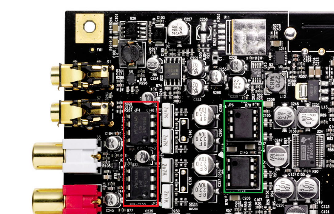

Нубский вопрос: если я не использую выход на наушники, можно заменить только одну пару усилителей а вторую не трогать?
И где они на плате находятся? Те что вплотную к линейным выходам или те что дальше, ближе к ЦАПу?
Нет. Все отвечают и за RCA, и за выход на наушники.
А вообще я рекомендую OPA2111KP(AM) в i/v и 627BP(BM) в LPF. Только 2111 и 627 за 20-30 долларов/штука, а не с ибея по 3 копейки за кг.

Спасибо за ответ. Разобраться бы еще где что. Не подскажите на прикрепленном фото красным выделены i/v, зеленым LPF или я всё перепутал?
@Noa,
Нет, наоборот. Зеленый - i/v, красный - Lpf.
