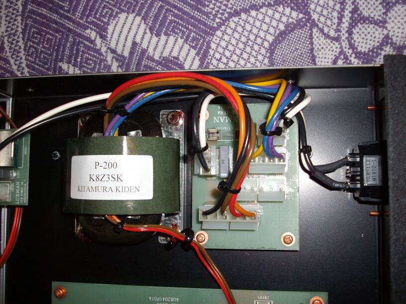

я правильно понимаю, что 115в на 220в переключается просто перетыканием кабелей в соотв. разъемы и всё?

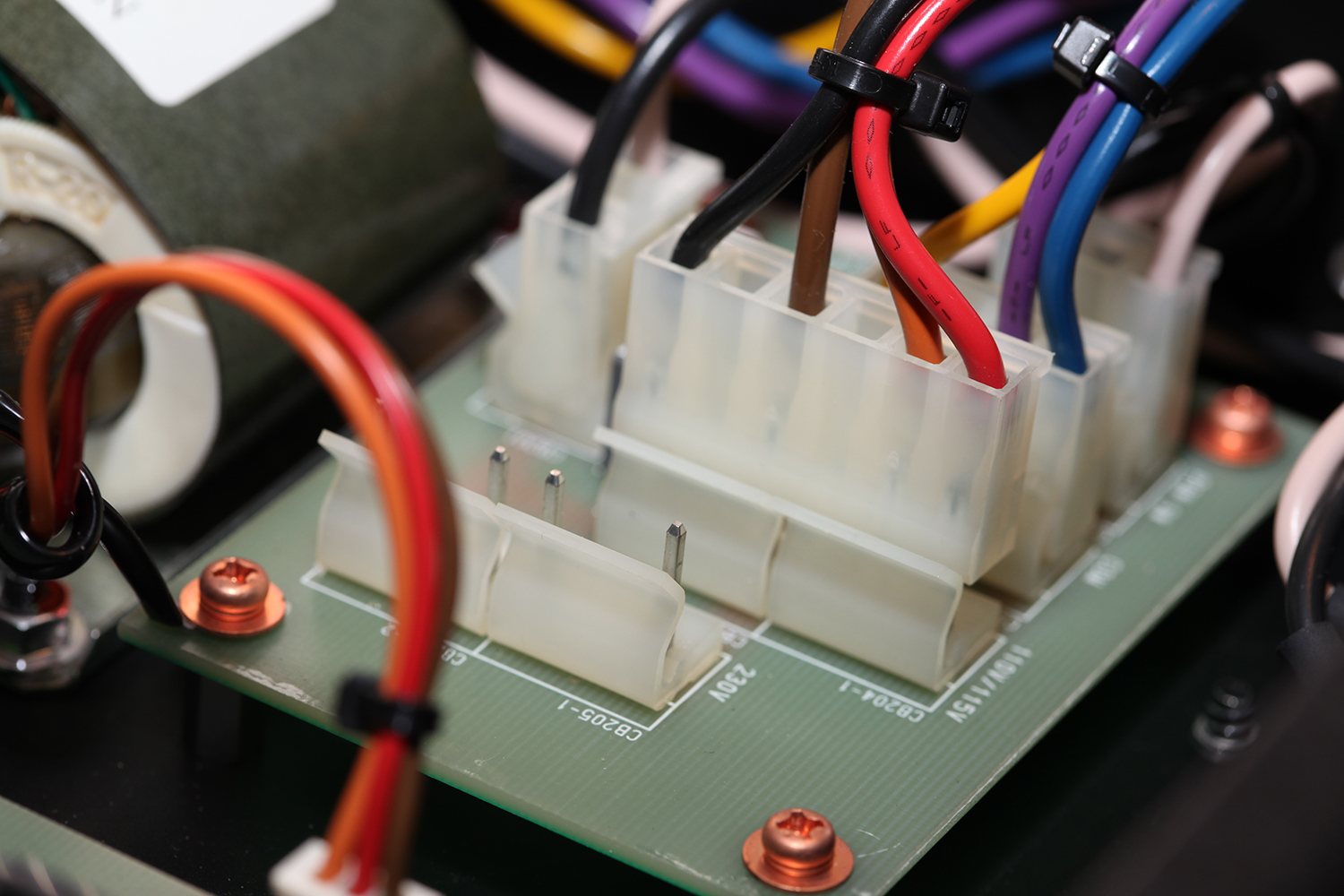

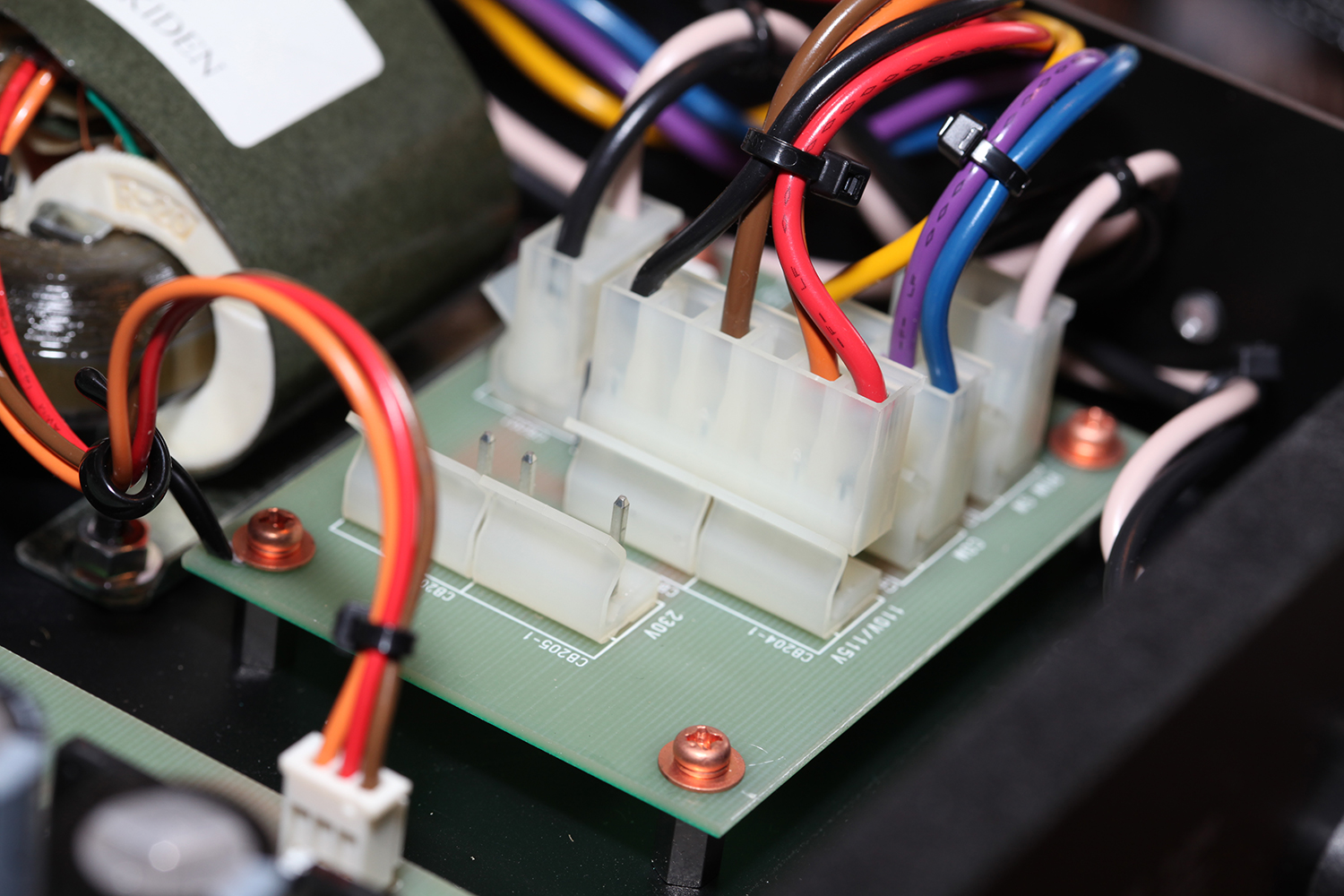

Сегодня ко мне приехал долгожданный Luxman P-200. Приехал он из Японии и по умолчанию готов работать с сетью 100v.
Сильно озадачен тем как именно правильно переключить его на 220v, т.к. такая возможность в нем предусмотрена.
Собственно видится два варианта: 1 - переставить коннектор в гнездо на 220 или вариант 2 - переставить коннектор и поменять в нем местами оранжевый и красный провода.
Первое кажется очевидным, а на второй вариант наталкивают фото из инета где в положении на 220 провода все же поменяны местами.
Прикрепляю фото того как это выглядит у меня сейчас
Если есть тут владельцы p-200 с соответствующим опытом перекомутации - поделитесь бесценным опытом пожалуйста :)

@Dorian, отнесите в мастерскую (там знают, что с этим делать)
@Dorian, @Dorian, у меня вот так
А вы проводки переставляли сами или он вам такой достался на 220 сразу?
PC - Chord Silverplus usb - iPurifier 2 - Nad M51 - Tchernov Cable Classic XS Mk II IC - Arkhipov`s Laboratory Universal Dual Octal - Sennheiser HD800S

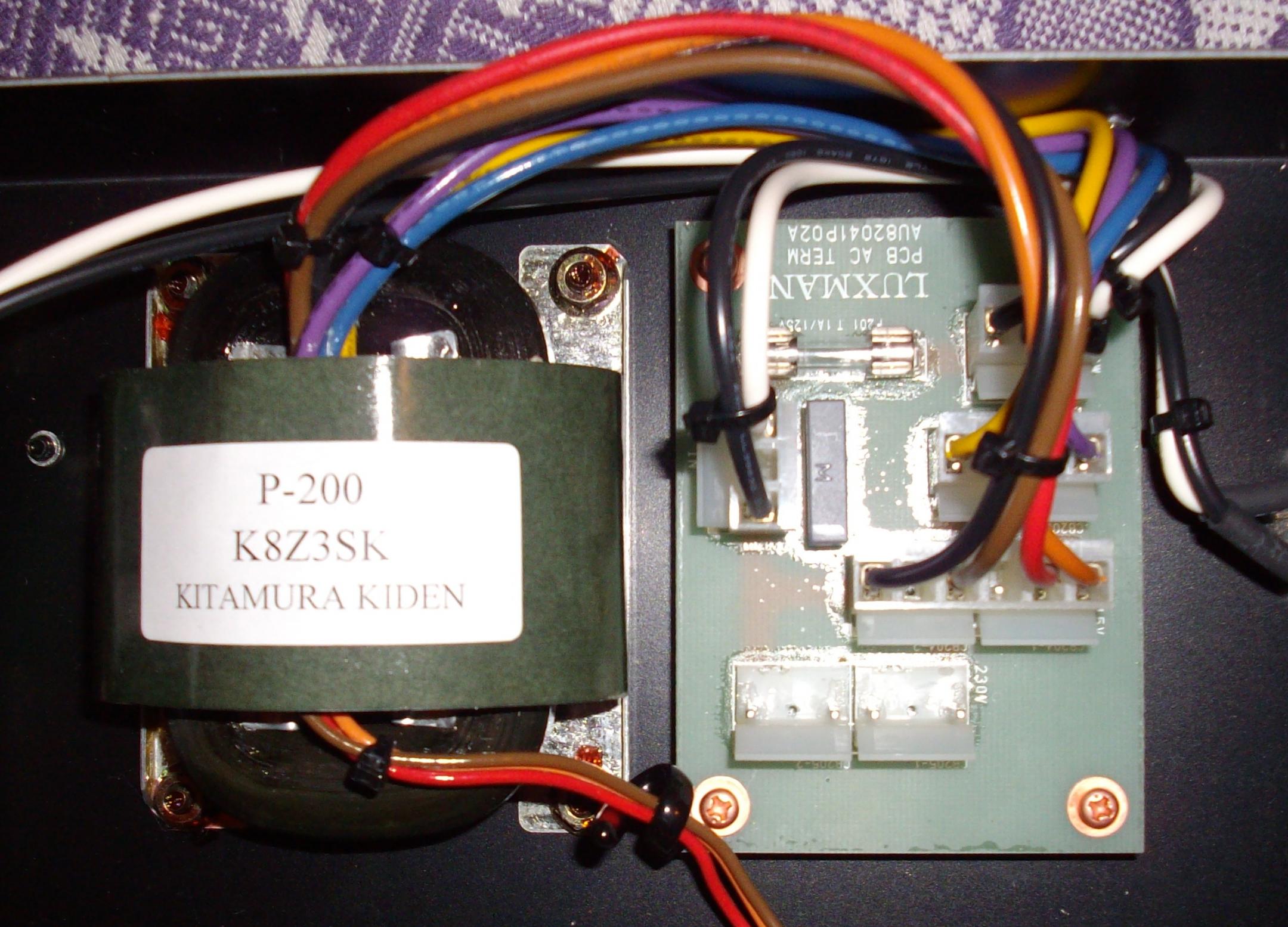

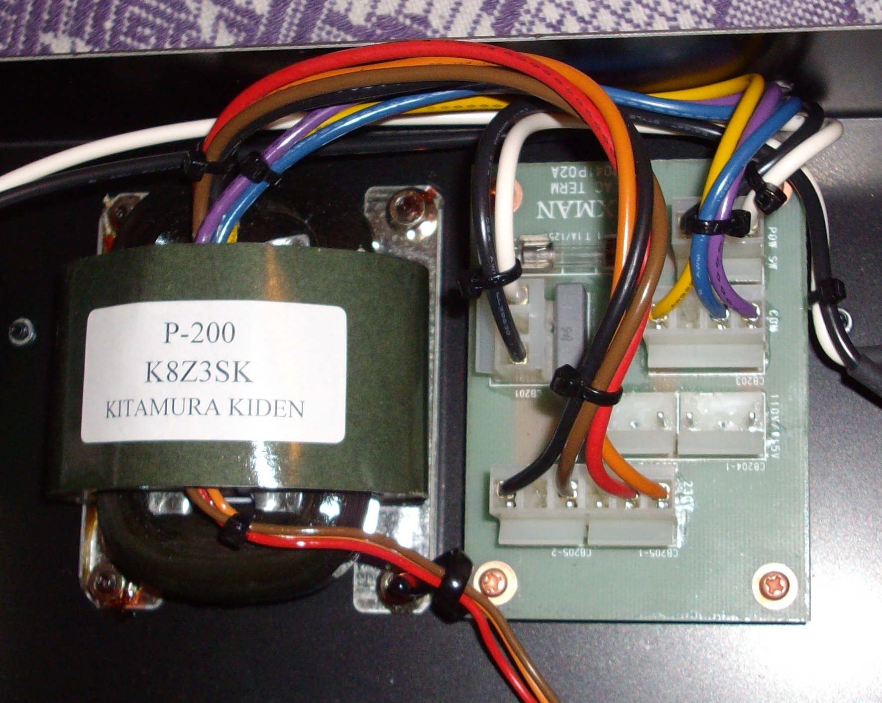

Разобрался с переключением его на 220.
Выкладываю итоговую информацию тут, думаю она будет полезна всем потенциальным владельцам p-200.
1. Надо переставить колотку (А) с разъема с с надмисью 110v в разъем 230v.
2. Поменять местами провода 1 и 2 в колотке А
3. Поменять местами провода 3 и 4 в колотке Б
Чтобы поменять провода в колодке нужно аккуратно отогнуть пластиковую пластинку напротив провода, подцепив ее чем-то острым. После этого провод легко(!) будет вытащить.
Итог должен выглядеть как на втором фото с видом сверху.
Все, после этого он готов к работе в нашей сети. Фото с подписями прикрепляю.

Все правильно.
Будет теперь где искать новым владельцам.
Довольно популярный сейчас усилитель.
Учитывая его стоимость на вторичке, так вообще подарок.
Еще хочу добавить.
Усилитель к новому владельцу может попасть в 2х вариантах.
Из Америки (на 115В) как у Сон
Или из Японии (на 100В) как у Dorian
В первом случае нужно просто переставить колодку с 115 на 230 В
Во втором нужно еще поменять местами проводки, так, что бы крайними стали оранжевый и фиолетовый.
Тем самим подключить 2 обмотки по 15В.
В итоге должно получится так:
И еще!
Желательно не забыть поменять предохранитель на номинал вдвое меньше
того, который был в японском (американском) варианте.
