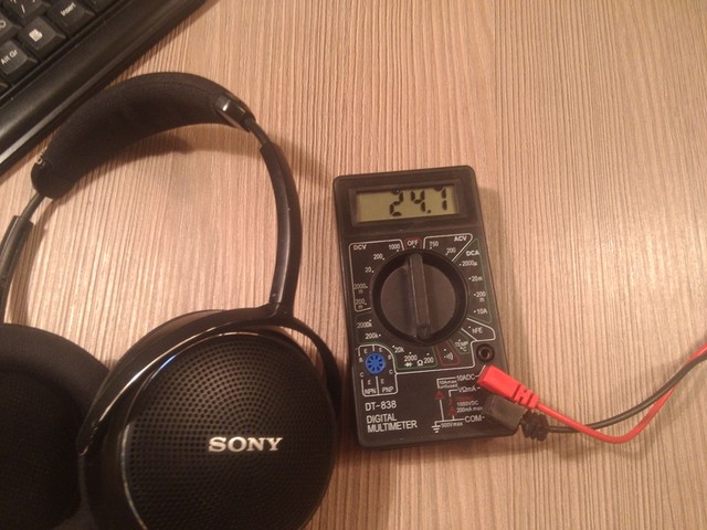

Всем привет! Заказал себе MA900, и вот озадачился источником на 12 Ом.
Основной вопрос: какое реальное сопротивление драйверов???
Может кто-нибудь точно замерить омность после резистор мода?
Спрашиваю потому что, где-то в ветке указано 22 Ом после резистор мода,
но тогда я не понимаю, зачем Sony вообще ставило этот резистор?
когда 22 Ома, в любом случае, более универсально чем 12 Ом,
и в плане искажений от усилителя тоже.

Спасибо! Ничего не понимаю... если реальное сопротивление 24 ома,
то есть находится в самом стандартном для наушников диапазоне 16-32ом,
зачем тогда Sony вставило этот резистор? И почему в XB1000 не вставило?
Полагал драйверы у MA900 и XB1000 не одинаковые.
Звук по аннотациям, описаниям очень разный...

Нее,.. зачем я знаю, - что бы сделать более универсальные наушники относительно выходного импенданса источника - (уменьшить искажения),
Но если исходное 24ом то зачем это делать? - ведь 24 и так универсальное...
а вот 12 ом напротив требовательно к источнику... Все таки полагаю что сами драйверы 8ом, как описано в статье,
но откуда накидывается 16 ом (24-8) при замерах после резистор мода - вопрос.
Эм... картинка с мультиметром выше ни о чем не говорит? Измерить на 1кГц, уж извините, нечем - но поверьте, мало что изменится.
Так вот я и не соображу как так... может пересоединение при моде создает.

Я не думаю что Sony имеет ввиду что, нужно подключить 24ома в выходы для колонок или в специальный усилитель...
выход на колонки более похож на 8ом,
и при 8 ом становится объективно понятно надобность резистора. при 24 нет.
там же еще параллельный стоит, на 1Ом кажется.
в стоке можно было выкрутить усилитель на максимум, а после мода не больше 12 часов, выше уже хрипят наушники. вот для этого видимо и были резисторы.
