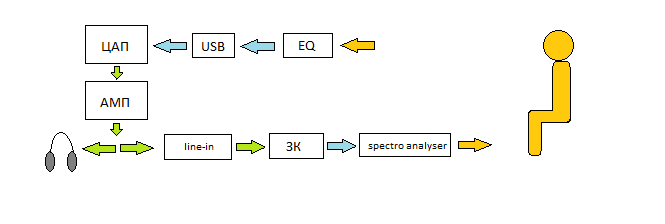

Предолгаю следующую теоретическую схему для упрощения поиска "Своего" звука для людей, проигрывающих музыку при помощи компьютера:post-8519-1364682863,5708_thumb.png
Цифра выходит по USB на ЦАП, оттуда аналог бежит на усилитель. На выходе усилителя стоит раздвоенный, дублирующий кабель (Y-cable). Одно из ответвлений ведёт на наушники, другое на line-in гнездо в компьютере.
Сигнал, подаваемый на наушники, будет, конечно, слабже чем обычно, но, будем надеяться, не слишком сильно :)
При проигрывании музыки, вы всегда можете (теоретически) включить спектроанализатор для визуализации частот и сопутствующих проблем.
После чего поправляете положение дел регулировкой EQ.
Как бы всё :notknow:
Буду рад любым отзывам.

Отличная идея, только обратную связь нужно брать не с выхода усилителя, а из мозга слушателя. :)

Я для того и выложил эту идею, чтобы знающие люди наставили меня на путь истинный.
deeone, а чем выход с усилителя плох? :)
Тем, что не учитывает АЧХ наушника, АЧХ человеческого уха, и интерпретацию поступивших сигналов мозгом.

1) АЧХ - это крайне малая составляющая того "своего" звука, который все ищут.
2) играя с эквалайзером вы убиваете всю цифровую часть вашего тракта. ту самую часть, в которую вкладывают горы денег для получения бит-перфекта с минимальным джиттером.
3) играя с эквалайзером вы никогда не добьетесь решения отдельных узких проблем. более того, вы породите гору проблем с АЧХ близлежащих частот.
4) схема ваша очень нехорошая. ни один усилитель на расчитан на то, чтобы работать с двумя разными по природе нагрузками одновременно. скорее всего звук в наушниках вы даже за счет просто такого подключения изговните.
да и чего вы такой схемой добиться пытаетесь - непонятно.

Очередная жертва слушанья ачх, открывшая эквалайзер. :stopit: Подросла свежая смена раульщиков?
Это не совсем так. Просто наушники, которыми я сейчас пользуюсь, изобилуют НЧ. Эквалайзер, в свою очередь, делает возможным проигрывать более-менее нормальный звук.
А на счёт других отзывов :tomato: извините, я дела с высококачественными трактами пока не имел.
А каким образом будет согласовываться нагрузка наушников и линейного входа с одним выходом усилителя? Здесь принципиальная ошибка.

Понятно, идея провальная :(
