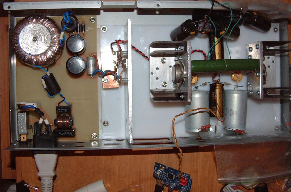

@anryarty, отличная сборка Семигора! Аккуратно и с умом.
SACD: Sony SCD-555ES -> Audio-Technica AT-HA5000 -> ТДС-15 от Snorry, Sennheiser HD 650, Audio-Technica ATH-W3000ANV
@anryarty, какое падение напряжения на стабе? Не маловата пластиночка?? Замерьте температуру стаба после 3 часов работы. :)
HTPC | NAD M51 | SE 6LR8 + Cabasse Farella 400 | Polk Audio PSW12 | "Semigor" + Beyerdynamics DT901 | Stax SR-4070 [на хранении],
Спасибо! Очень долго к этому шел. Сегодня не выспался, полночи слушал и слушал..
На самом деле корпус большой, и кажется маловато:)
Падение 3,4 вольт. Отмерить нечем, мультиметр сгорел :burr:. Пальцемером- можно держать свободно и долго. Градусов 50 максимум. А вот выходнички да. Там поболее. Где то просчитался.
Изменено пользователем anryarty
(USB Линейное питание)/PCM2702E Семигор выхлоп/SE 6П15П/ Fisher Audio FA-003 / /Sony MDR-MA900 / / SnorryMOD TDS-7 / Ritmix RH508

Здравствуйте! Меня интересуют размеры радиаторов для охлаждения транзисторов и стабилизатора.Алюминиевая пластина Ширина х Длина х Толщина.
Windows 7 -> FIRDACmicro -> Усилитель Назара -> Denon AH-D7000
Так не бывает. Нужно посчитать самому.
1. Считаем напряжение на вторичной обмотке после выпрямления.
U(выпр.)=U(втор.)*1,41
2. Высчитываем разницу (U(разн.)) между напряжением после выпрямителя (U(выпр.)) и напряжением стабилизированным (U(стаб.))
U(разн.)=U(выпр.)-U(стаб.)
3. Высчитываем мощность, рассеиваемую на микросхеме стабилизатора (P(расс.)).
P(расс.)=I(тока покоя)*U(разн.) (I(тока покоя) считаем по 2-м каналам!)
4. Учитываем, что без радиатора LM317 может рассеивать не более 2Вт мощности (я бы брал в расчет 1 Вт).
5. Подсчитать подходящую площадь радиатора можно по эмпирически выведенному правилу 15-20 см2 на 1 ватт рассеиваемой мощности. Получится с приличным запасом! Да, обязательно используем теплопроводящую пасту.
ПРИМЕР.
При использовании трансформатора со вторичной обмоткой на 15В на микросхеме нужно будет рассеять примерно 6,4 Вт мощности.
1. U(выпр.) = 15*1,41=21,25В
2. U(разн.) = 21,25В-12В=9,15В
3. P(расс.) = 0,7А (приблизительный ток покоя)*9,15В=6,405Вт
4. 6,405Вт-1Вт(мощность рассеивания на микросхеме)*20=108,1 кв. см.
Для 2-х транзисторов хватит с запасом радиатора размером 10х12-15 см., толщиною 5-7 мм. Но лучше не пластину ставить, а нормальный радиатор с ребрами.
P.S. Частенько ставлю радиаторы, исходя из расчета 15 кв. см. на ватт мощности. При нормальной естественной вентиляции корпуса, температура радиатора стабилизатора обычно не превышает 60 град. Это более чем нормально.
