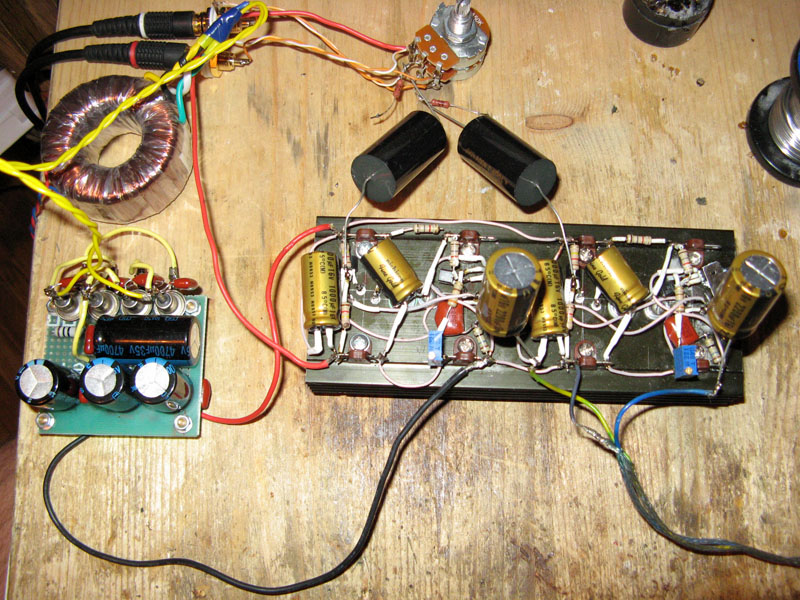

На П605-х не советую собирать. У них максимум бетты в районе 0,5А! В такой ситуации очень сложно добиться нормальной термостабилизации. Не забывайте, что это германий! Разве что ставить радиатор площадью 350-400 кв.см. или принудительное охлаждение. П608 или 609 предпочтительнее. Ток 0,1-0,15А на канал обеспечить гораздо проще. И нет особых проблем с термостабилизацией. Хватает радиатора площадью 200 кв.см.
Усилитель сочетает в себе транзисторную четкость и ламповую мягкость, если можно так сказать. Короче, это интересная для самодельщика схема.
P.S. Мои ТДС-5 лучше всего раскрываются на ламповом ушнике. Семигор с ними совсем не впечатлил. Этот усилитель, пожалуй, будет поинтереснее Семигора на ТДСках. Семигор (на хороших детальях) слишком "честен" и прозрачен. А для этих наушников лучше немного "подкрашивать" звук, что с успехом и делает лампа.

На П605 (ток 0,5А) я так и не смог добиться нормальной термостабилизации, даже прижимая Q2 к радиатору. Радиатор был на 250 кв.см. Только при принудительном охлаждении результат был приемлемым. И это без корпуса!
На фото - вариант с П605, потом заменил на П608. И естественно то, что схему с П605 я запитывал с другого блока питания! :-) На токе покоя в 100 мА П605 просто не звучат. Никак. Более-менее звук начинается с 300-350 мА. Поэтому с П608-609 гораздо проще, им нужно по 100-150 мА на канал.
