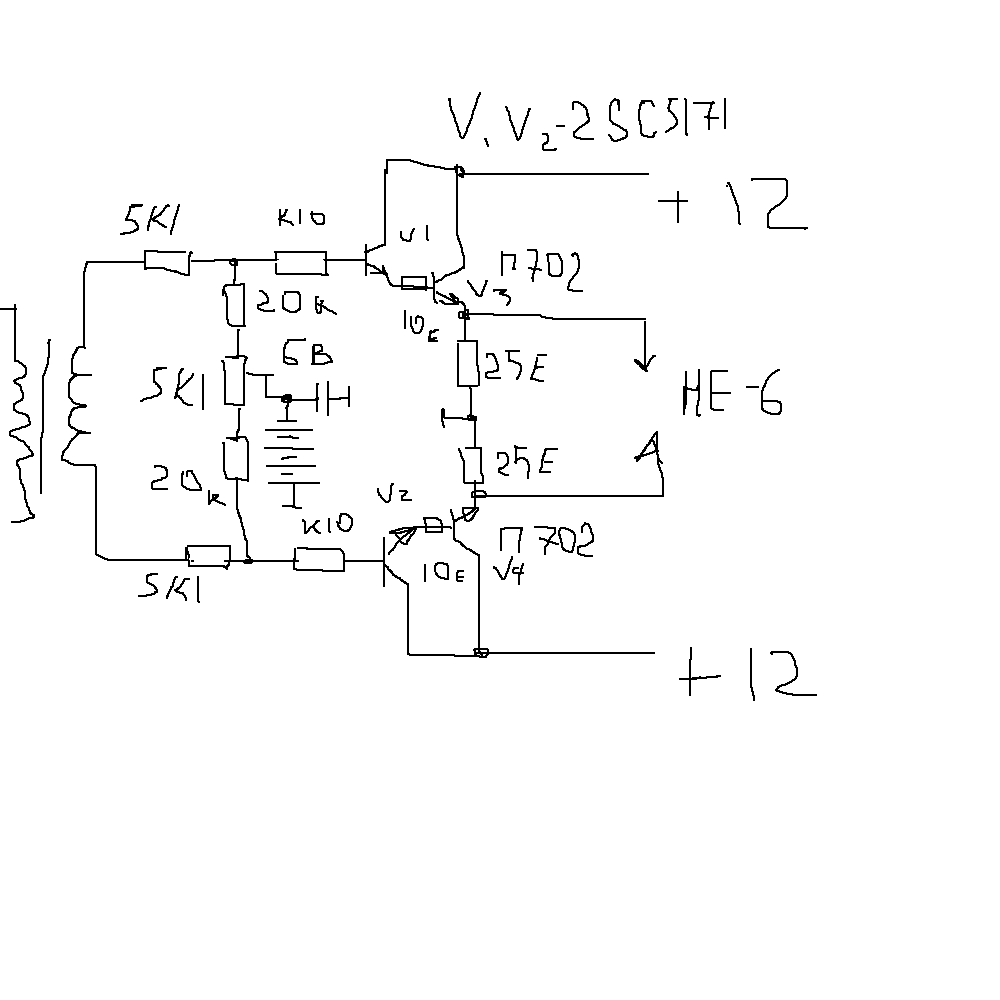

Это конечно совсем уже не "семигор" -но вот такую хрень смакетировал месяц назад, что бы слушать HE-6 от лампового однотакта на 6BQ5 - суть идеи была в том, что выход усилителя гальванически не связан с землей, и получился этакий "Эммитерный цирклотрон" , без разделительных конденсаторов, в качестве противозвонных - по 50 витком магнанина на 1 ваттных сопротивлениях по 10 ком, в качестве эммитерных нагрузок - тоже проволочники, намотанные магнанином встречно, что то по 100 витков. Смещение -от литиевой батарейки для фотоапарата на 6 вольт. Напряжение на выходе гуляет, но очень слабо -постоянка -где то порядка 10 милливольт. В принципе можно довести до ума -сделать компенсацию и защиту -и в теории -можно сильно поднять мощность. Только радиаторы нужны хорошие. Ну и конечно -наушники -включаються "балансно"
Звук мне понравился. Но еще раз -это только макет, надо мозговать.
