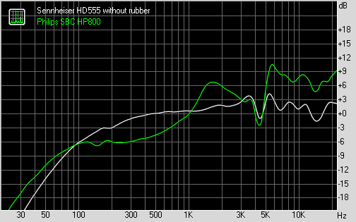

Чтобы придать объективности оценки твика решил снять АЧХ "до" и "после". Результат ниже на графике. Субъективно, не могу сказать, что твик поднял реальную "цену" наушников (звука) на какой-то другой уровень, на мой взгляд изменения не значительны, наушники как были замечательные так ими и остались. И за это стоит отдельно поблагодарить компанию сеннхайзер. На последней выставке HDI Show послушал всю их линейку и не услышал принципиального различия во всех моделях, все играют в одном ключе, с учетом цены конечно, модели подешевле попроще, подороже - побогаче и в плане звука. Но! Кардинального разброса или гиперкривости младших моделей замечено не было. Что, к сожалению, не могу сказать про представленные линейки Аудиотехники, Сони, и прочих представленных на той выставке. Градо и Байеров, к моему сожалению, там не было.
АЧХ снимал ЕСМ8000, без манекена, на расстоянии примерно 20 мм. от драйвера. Делал несколько измерений, получались почти пиксель в пиксель. Главное тут увидеть разницу до и после. А разница, нужно сказать, коснулась самого важного диапазона! Изменился наклон АЧХ от 400Гц до 2кГц и довольно существенно снизилась отдача на 3,5кГц.
Для кучи приведу АЧХ Филипсов, тут АЧХ уже существенно отличается.
