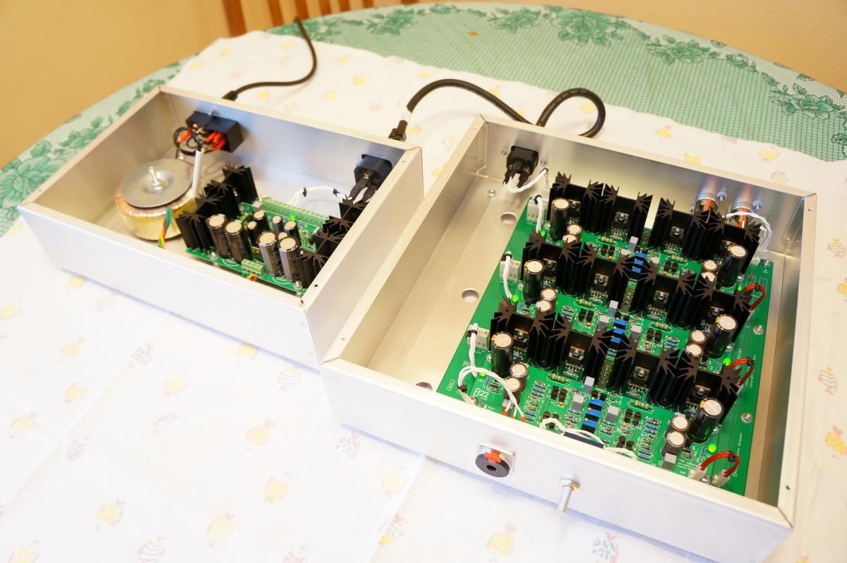

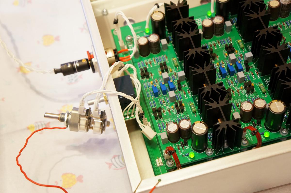

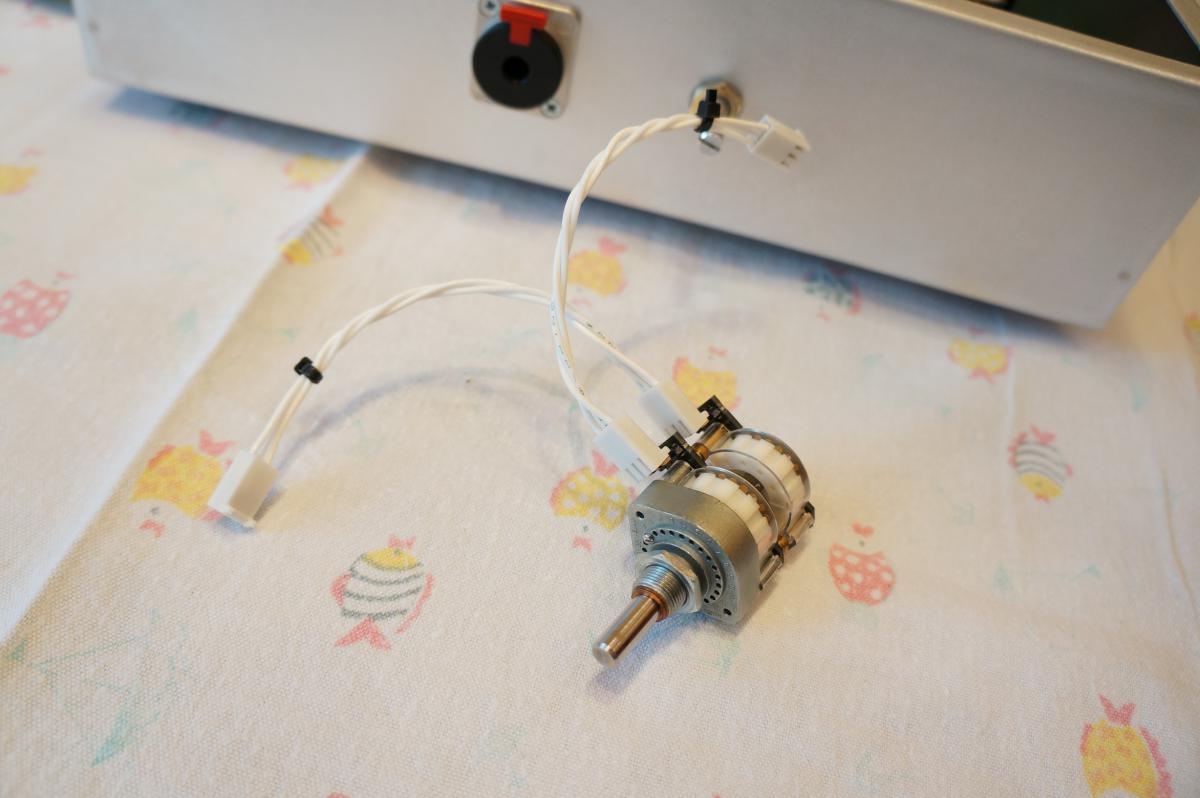

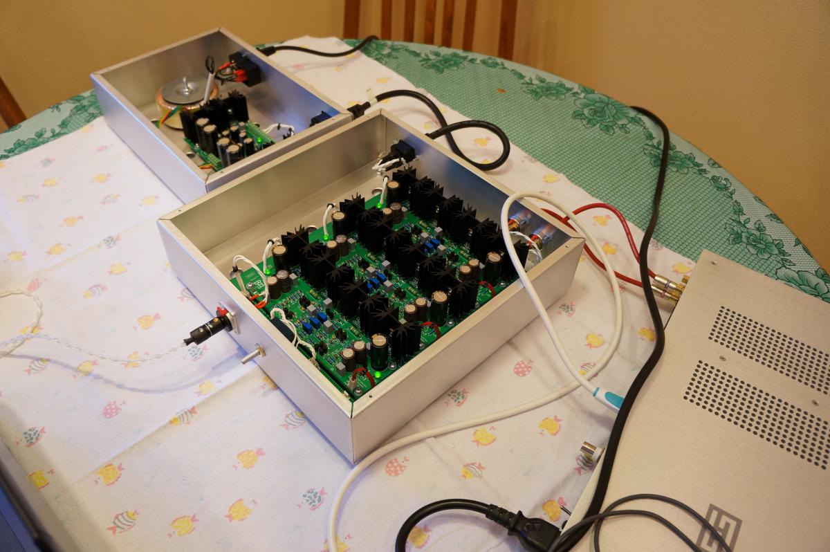

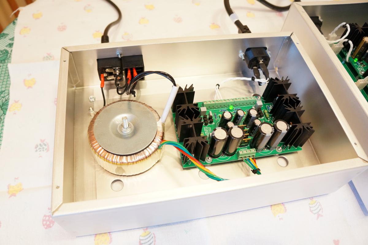

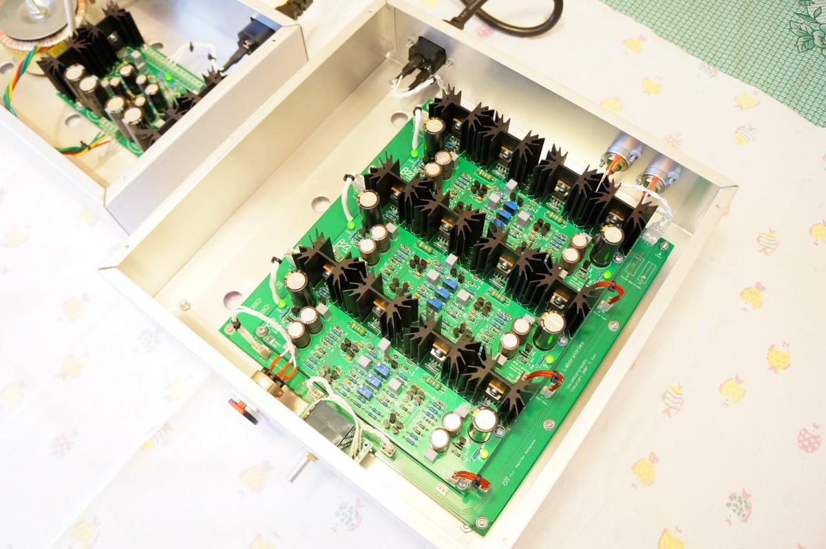

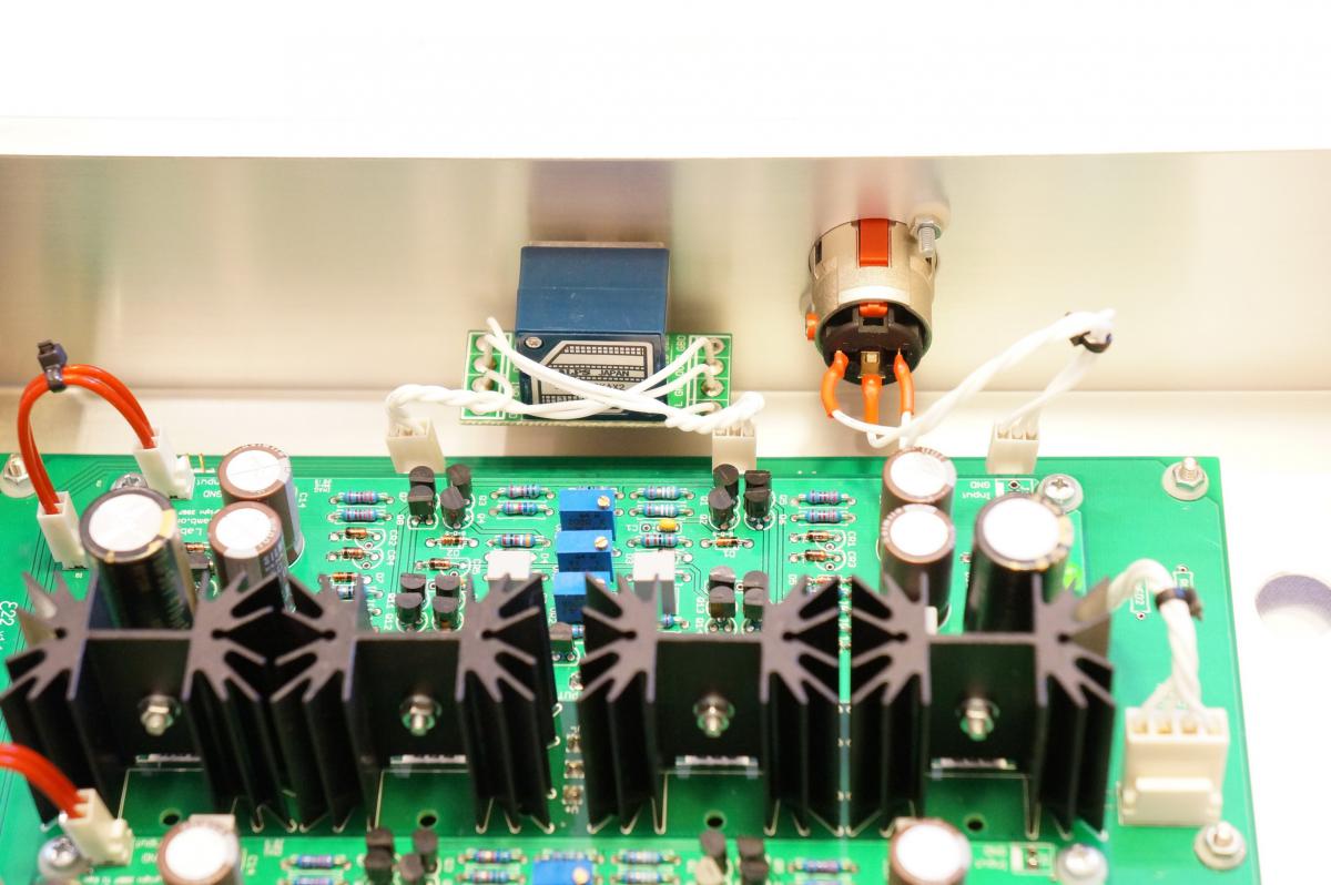

Как и обещал, сделал новый усилитель (2 корпуса, 3 х бета22, 1 х сигма22, 1 х транс 80VA 30+30V, входы RCA и выход 6мм TRS (Neutrik), проводка бескислородн. медь в тефлоне, бакплейн плата AMB E22), протестировал Alps RK27 50K (оригинал, Япония) и DACT CT-2 10K.
Единственно, не стал использовать свичи как писал (банально жалко), слушал попеременно. Наушники - HD800.
Да, конечно DACT заметно лучше. Сразу бросается в глаза разрешение. На Armin van Buuren - Intense это разрешение даже перерастает в некоторую "зернистость" (в хорошем сыысле слова), которая абсолютно не портит музыку и от которой музыка пробирает до мурашек. Ну, и контроль баса тоже лучше. Он точный, даже резкий, т.е. начинается и заканчивается тогда, когда это требуется.
Но это, крнечно, не означает, что Alps звучит плохо. Бета22 + HD800 (ну и Schiit Gungnir еще) не дают усомниться в уровне тракта даже с Alps. Просто все познается в сравнении. Если стоимость важна, то можно вполне ставить Alps.
Изменено пользователем Helium
Ваяю AMB Beta22, KG Dynahi, KG Dynalo, KG Krell KSA5, KG CFA, KGSSHV Carbon, KGST, KG Grounded grid, KG Blue Hawaii, STAX SRM-T2 и т.д.
Наушники: Sennheiser HD800/HD800S/Hifiman HE-500/HE-5XX/Audeze LCD-XC/Fostex TH900mk2/Sennheiser IE-80S
