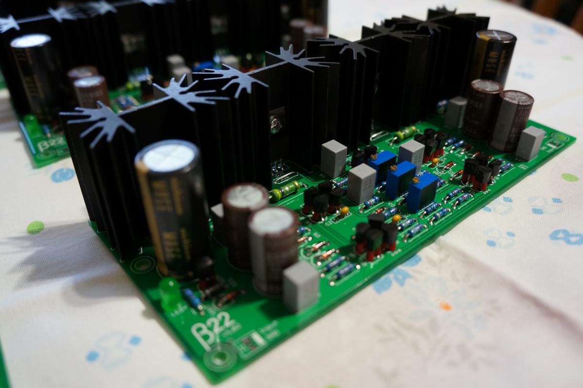

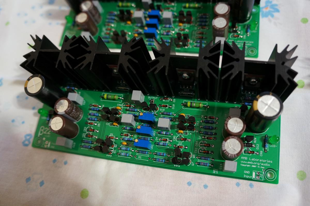

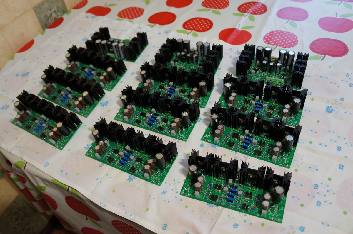

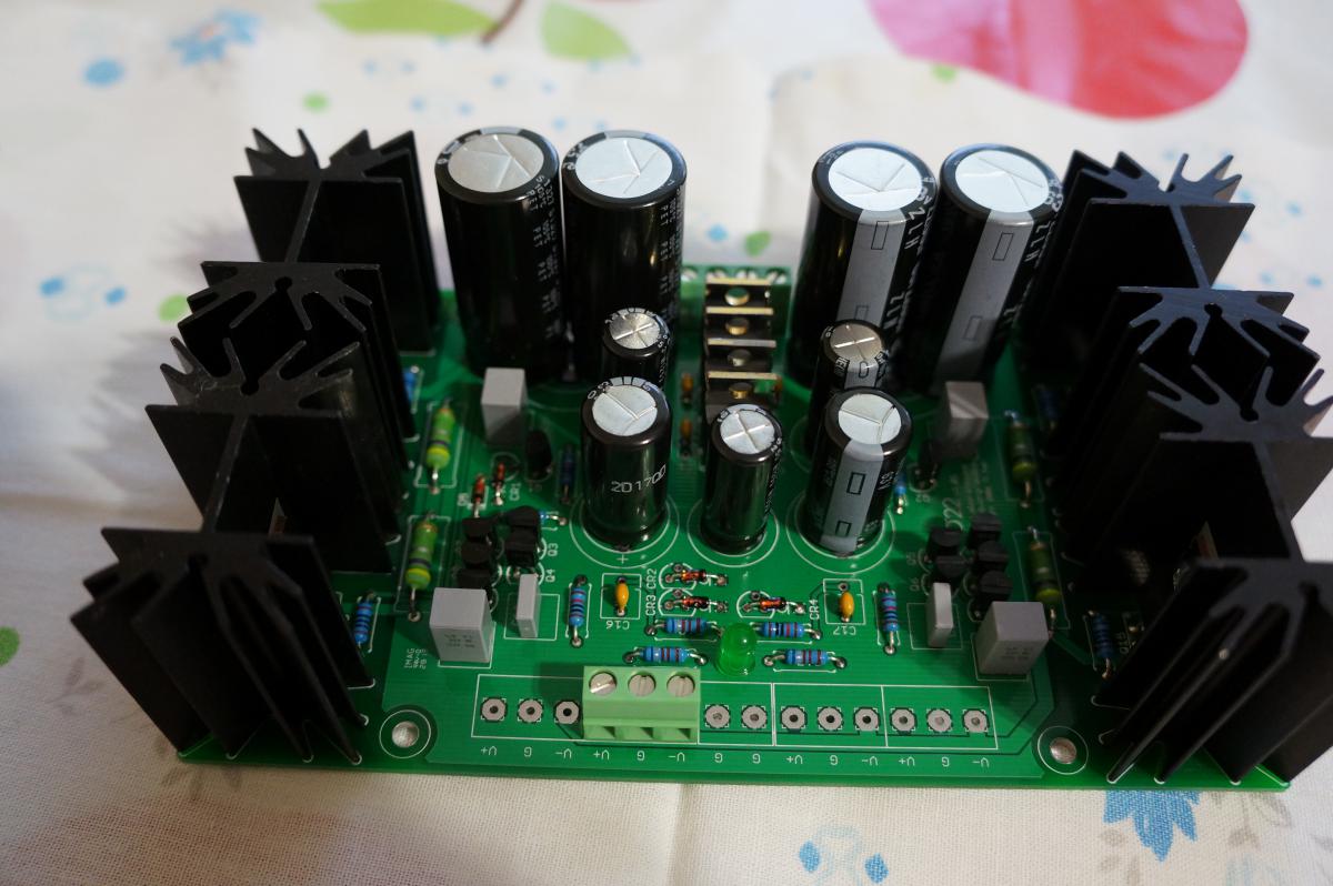

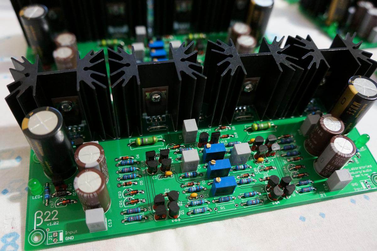

Платки...

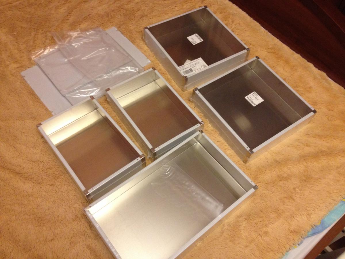

Helium Аккуратные корпуса, а кто производитель? Большой, наверное под 4-х платную Бету?
CD Player (mod),
Amplifier's:
Lehmann BCL (mod).
Cables RCA:
DAXX R100.
Корпуса самые простые, но качественные, никаких fancy-shmancy (как говорят американцы) корпусов с 10мм передними панелями, акрилом, гравировкой и т.д.
В российских условиях заказ такого модного корпуса за рубежом (Par Metal, Hifi2000) будет стоить дороже начинки). Мне это надо? Или покупателю?
Производитель - известн. канадская компания Hammond, толстый 1,5мм алюминий. Размечается и сверлится на ура. Обклеены пленкой, как видите, так что не коцается и делается аккуратно. Артикул могу в личку скинуть если интересно.
Большой - это для размещения Беты, Сигмы и транса в одном корпусе, поменьше - для раздельного варианта.
