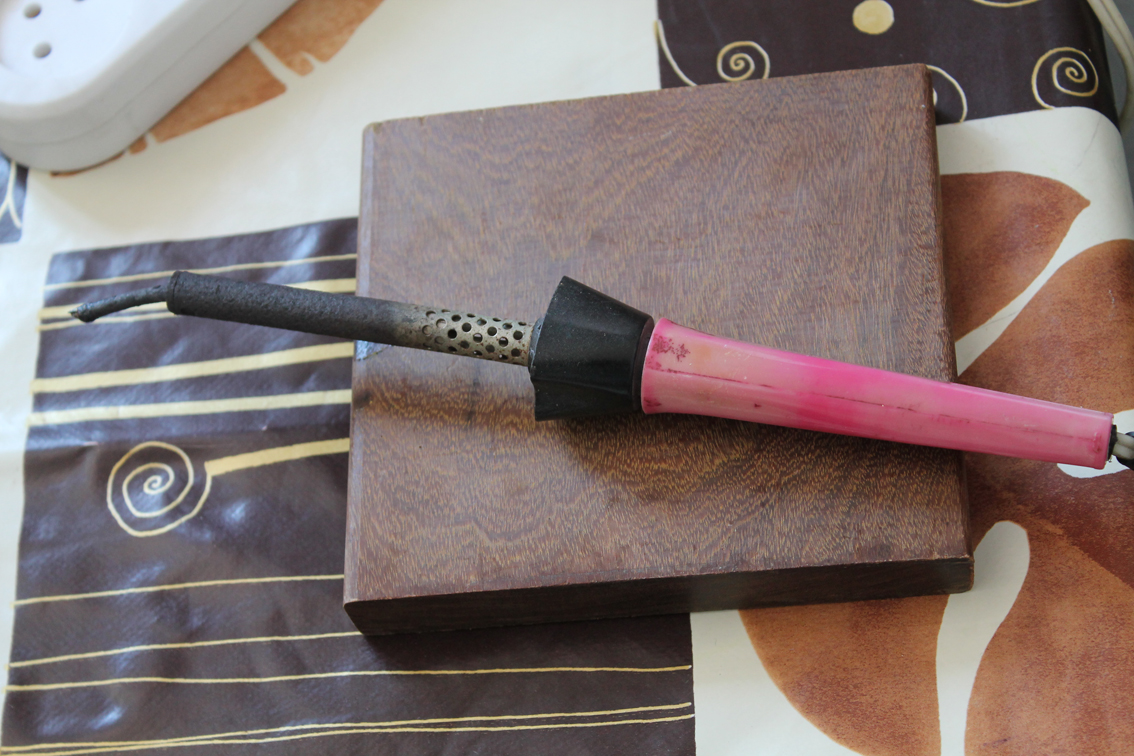

Силища, неимоверная! И, кайф) Канифолька советская, пручая, запах как в сосновом бору(с чиксами)) Высший кайф!
Изменено пользователем Beauty
Величайшая из великих, надпись на коробке, от паяльника! Капелька олова, талисманчик мой, теперь!) :smoke:
