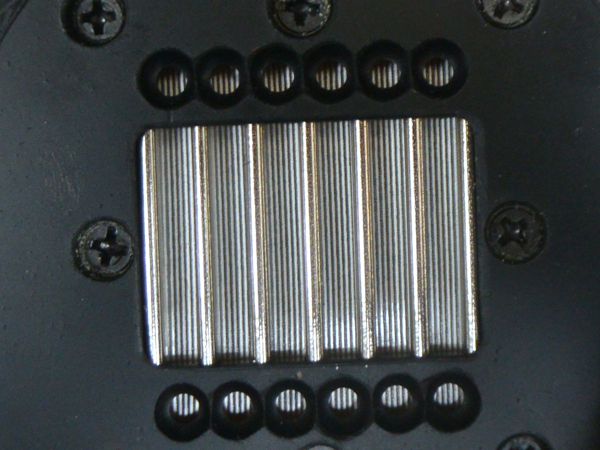

Модификация наушников Fostex T 50 RP
Эксперимент с излучателем.
Ширина дорожек 0,3-0.4 мм. Импеданс 30 Ом.
Просто было интересно, как поведут себя излучатели на более тонких пленках.
В принципе результат удовлетворительный, но именно для таких мембран лучше делать удлиненные магниты и добавить рифление.
Наиболее подвержены резонансам плоские поверхности, расположенные параллельно излучателям. Поэтому для стоковых чашек сделал вот такой вариант укрепления пластинами карбона 2 мм.
Довольно стильно вышло)

Эксперимент с излучателем. Ширина дорожек 0,3-0.4 мм. Импеданс 30 Ом. Просто было интересно, как поведут себя излучатели на более тонких пленках. В принципе результат удовлетворительный, но именно для таких мембран лучше делать удлиненные магниты и добавить рифление.
Ну эта мембрана уже не от фостекса? А от чего?

Думаю авторская, какая же еще.
Ну тогда это уже не фостекс - мод. От фостексов то тут ничего и не осталось :notknow::yes:
Основа мембраны от фостексов :think:

В деревянных чашках и моде имени Боба Марли стоят мембраны фостексов.
Экспериментальный излучатель, который на фото - стоит в корпусе Фостексов. Этот вариант не будет ставиться ни в моды, ни продаваться как отдельное изделие.
Подобных вариантов конструкции, я думаю, что будет не меньше десятка сделано, прежде чем мной самим будет одобрено и пойдет в дело.
Это просто эксперимент с мембранами на более тонких пленках, чем используются в Фостексах, с целью посмотреть, как они ведут себя в закрытых чашках.
Магнитная система же использована готовая, оптимизированная под мембраны Фостексов.
Франкенштейн этакий.
Делаться в таком виде точно не будет.
В деревянных чашках и моде имени Боба Марли стоят мембраны фостексов. Экспериментальный излучатель, который на фото - стоит в корпусе Фостексов. Этот вариант не будет ставиться ни в моды, ни продаваться как отдельное изделие. Подобных вариантов конструкции, я думаю, что будет не меньше десятка сделано, прежде чем мной самим будет одобрено и пойдет в дело. Это просто эксперимент с мембранами на более тонких пленках, чем используются в Фостексах, с целью посмотреть, как они ведут себя в закрытых чашках. Магнитная система же использована готовая, оптимизированная под мембраны Фостексов. Франкенштейн этакий. Делаться в таком виде точно не будет.
Ясно. Очень было бы интересно следить за ходом эволюции этой системы. Более тонкая мембрана в теории должна дать меньше искажений.

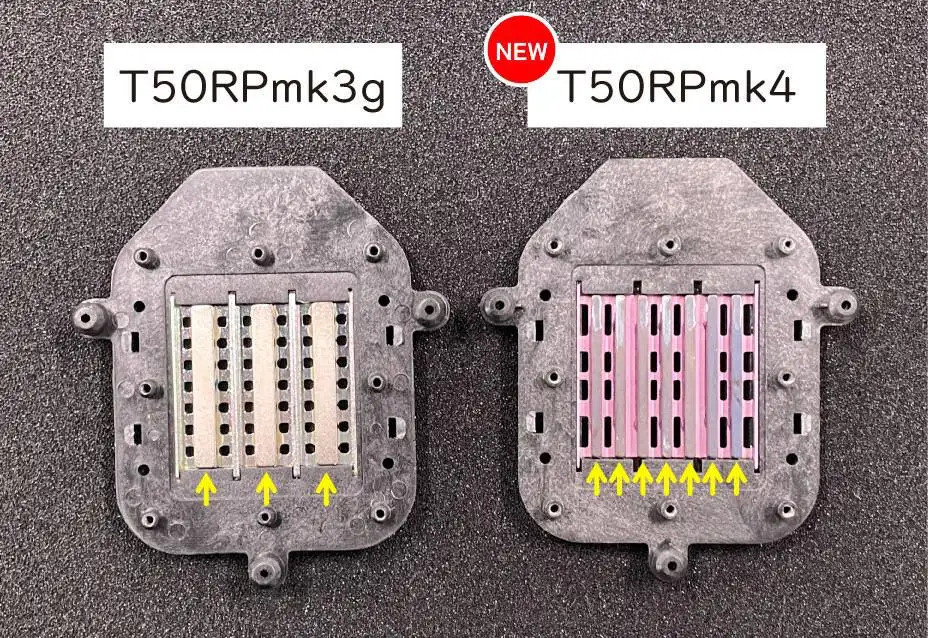

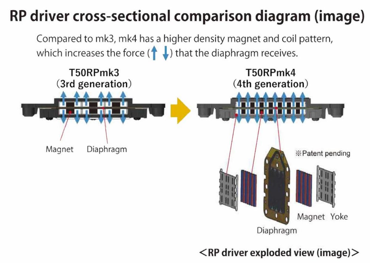

Оказывается, Фостекс таки воспроизвели Снорри мод образца 2014-2015 года.
1. Растачивание магнитной системы:
2. Перевод на 7 магнитов вместо 3:
Все логично с учетом основной задачи бизнеса - приносить прибыль. Снорри со своими модами фостекс быстро "выдохся" буквально пару лет, а тут постепенно будут внедрять новшества. Мк3 уже 10 лет, выпустили деревянные т60рп...все пора обновить:))) далее через 10 лет уберут вообще нафиг магнитопроводы:)) а далее .... прямоугольные/эллипсы магниты :idea:
