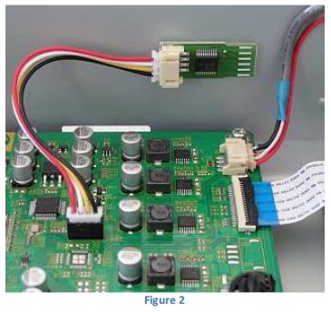

Ну что - впаял сегодня оппе"фирменный" разблокировщик на все зоны (куплен в юса) -просто окалось ка два пальца.
Двд-шки он и до этого оказывал вс подряд, а с блю реем "русской зоны" послал меня лесом: не могу читать из-за регион код говорит.
Вот тогда вопрос: народ кто оппо купил в россии блю реи то на нем отечественные смотрит? Или та же история (ибо оппы то эти похоже к нам се из одной конторы едут)...

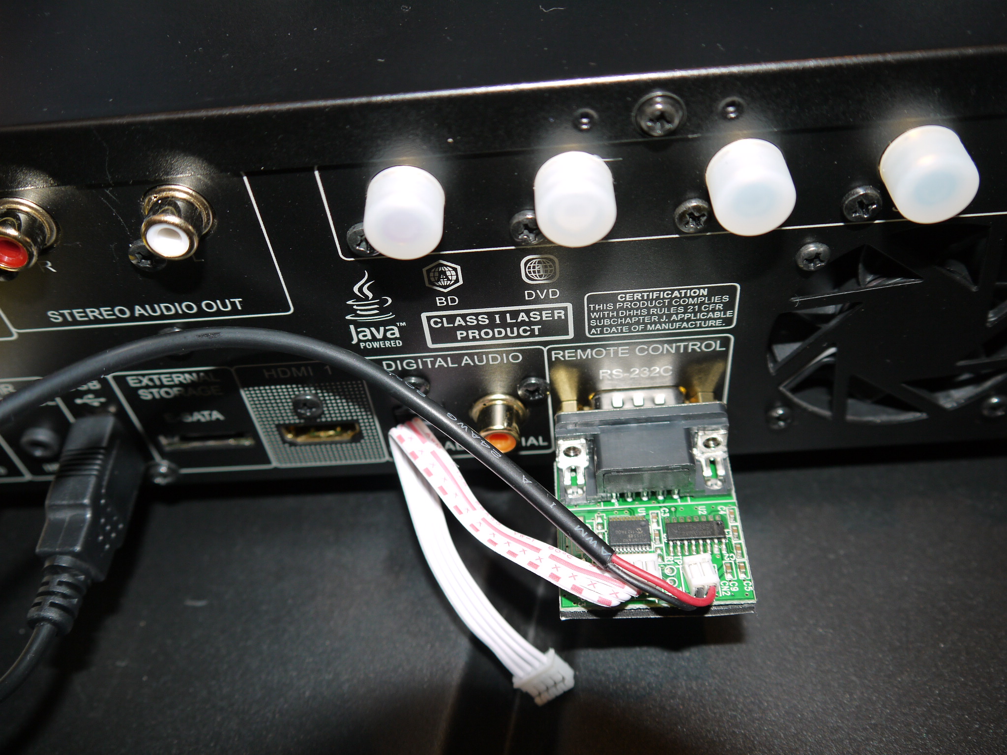

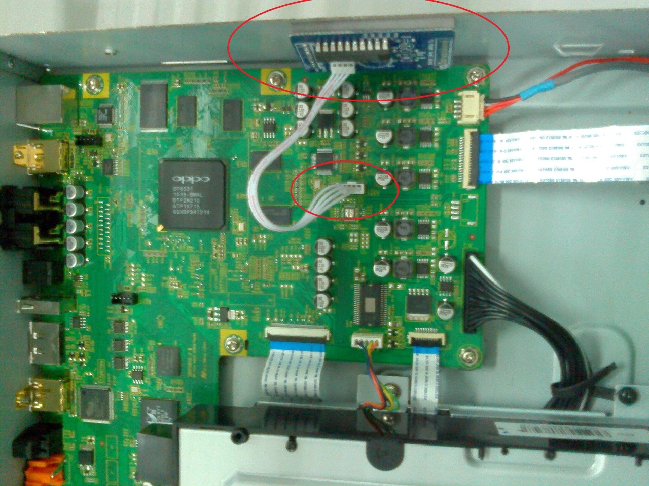

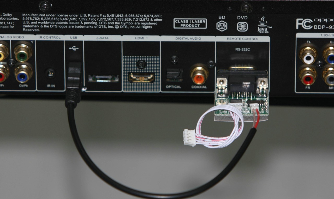

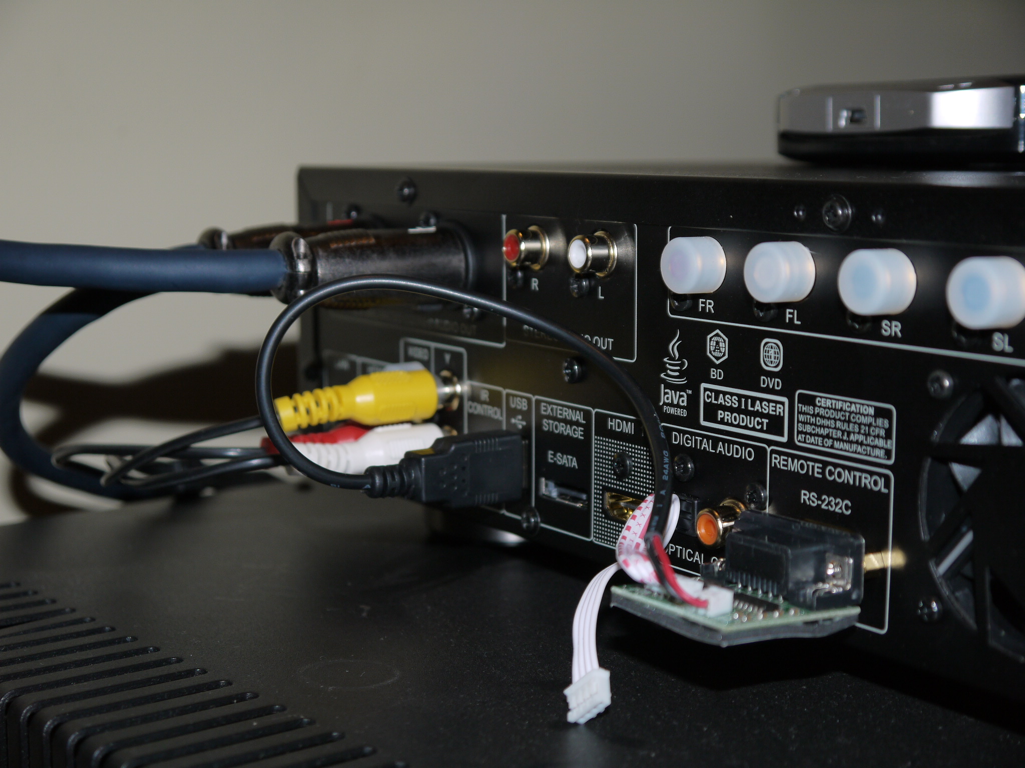

Тот OPPO, который продается как "мультизонный" блюрэй, идет с платкой, установленной внутри. Тогда нужные кнопки на пульте начинают работать. На картинках - "официальная" плата и ее DIY аналог :)
Делайте проще, усложнить всегда успеем.
Audeze LCD-3, Stax SR-404 Signature, AKM4499EQ DSD USB DAC, Apple Mac Mini i7+ Linear PS, ZEN Silver Monster Amp, 7N7+7C5 Transformer-coupled LCR Phonostage, Sylvania 6AG7+4300B PP Power Amp, Njoe Troeb CD Transport, Goldring/Lenco G-99 Vinyl Table with SME M2-12R Tonearm, Very High Purity Copper cables, Seas Thor Transmission Line  2-way Speakers
Мой блог https://www.easytubeamp.ru
Проблема в том, что "вскрытие" лишает гарантии. Поэтому изобретен такой вариант (см картинку). С USB берется только +5V

Эге. Этооно и есть.
Не работает почему то? Может кнопки не так нажимаю?
"На лету" с этой платкой не переключается.
Для установки регионального кода Blu-ray в A, B или C, необходимо проделать следующее :
a. Включить плеер без диска. Через несколько секунд на экране появится "NO DISC".
b. Примерно через 2 секунды, как появится "NO DISC", нажать на пульте кнопки "DIMMER", "DIMMER", "DIMMER", "MUTE" и затем нужный код региона "1" для A, "2" для B, "3" для C.
c. Выключить плеер. При следующем включении региональный код Blu-ray будет изменен на установленный.

Ок, спасибо, щас попробую.
