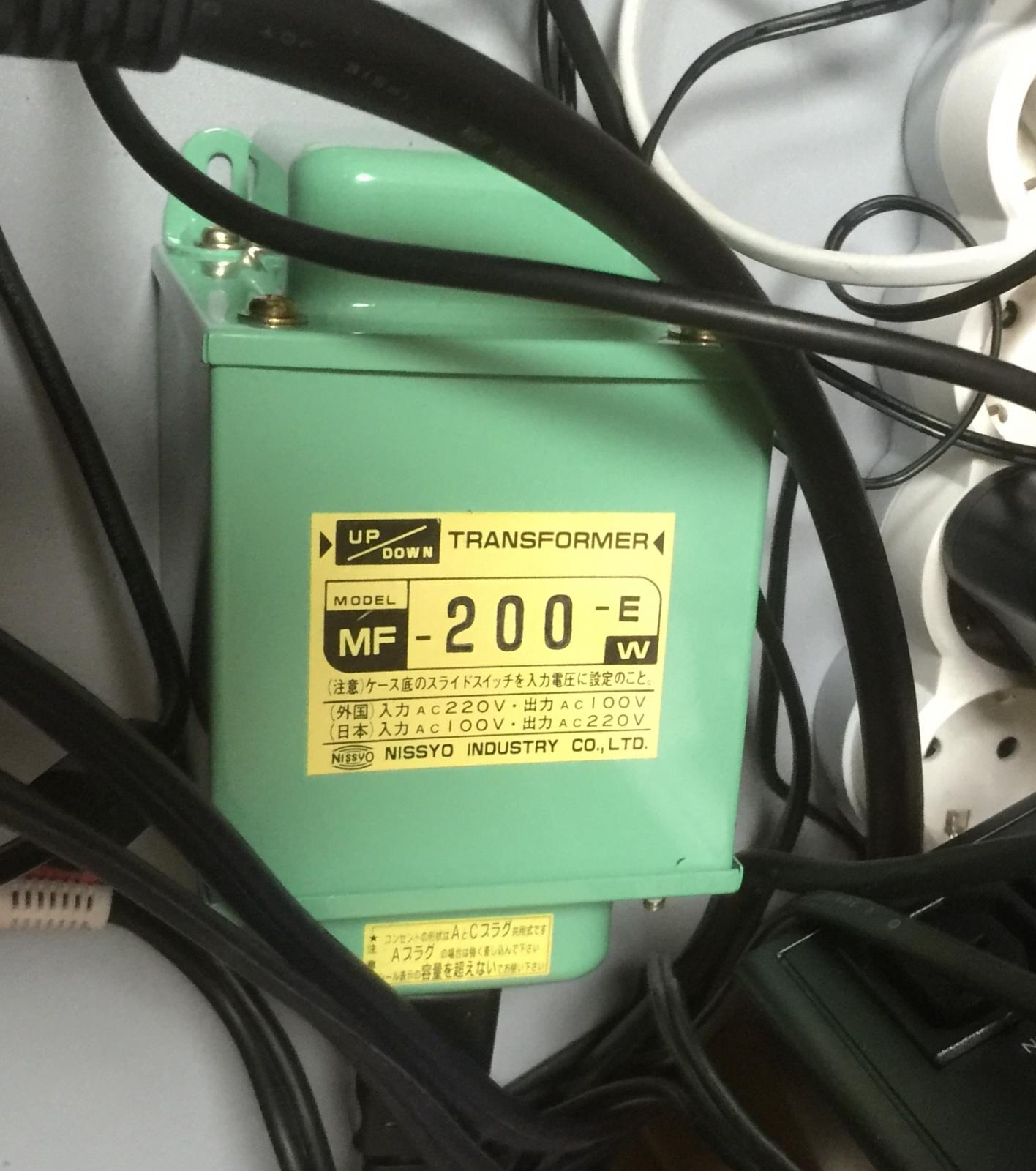

Кстати, никто не знает, на 220 вольт его нужно перепаивать или просто перемычку внутри поменять?
а не проще воткнуть в трансформатор? Зачем портить хорошую вещь?
Воткнуто, при том в хороший, японский.
Просто это лишний компонент, и если есть родная возможность его убрать, то хуже точно не будет :)
Но, видимо, в случае DE200 это не работает)))
Продолжаем наслаждаться музыкой так :)

И это прекрасно. Аппарат просто суперский. Два года не нем сидел)))
А мифы о том, что с трансформатором звук хуже - сказки)))
Вообще не парьтесь.
